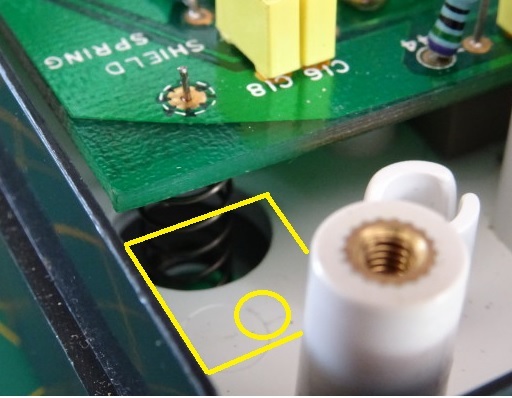

De meter is weer helemaal goed en afgeregeld. De AC V en AC dB bereiken stonden iets te laag.
De scheve schaalverdeling heb ik zo aangepast:
https://www.uploadarchief.net:443/files/download/dsc03778_cleaned_mod.jpg
Ik heb het nu opgelost door een klein strookje dun (maar stevig) plastic in de veer te schuiven welke aan de andere kant is vast geplakt met een dotje thermische lijm. Nu is de veer instelbaar met een pincet, ik kan windingen naar boven trekken of naar onder duwen voor de optimale druk naar de wijzerplaat in te stellen. Het flexibele strookje schiet dan als een rem tussen te windingen.
[Bericht gewijzigd door flash2b op maandag 17 april 2017 18:20:53 (13%)]
Er staat shieldspring bij. Zou het kunnen dat er ergens een nokje is afgebroken waardoor de veer nu het hele ding omhoog duwt ?
Op 17 april 2017 19:11:50 schreef fred101:
inderdaad, zou de veer bedoeld zijn om de printplaat tegen de achterkant van de meter aan te duwen. bij wijze van aarde oid.
en dus de wijzerplaat niet zou mogen raken

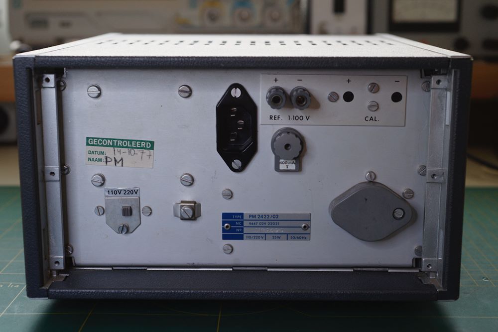

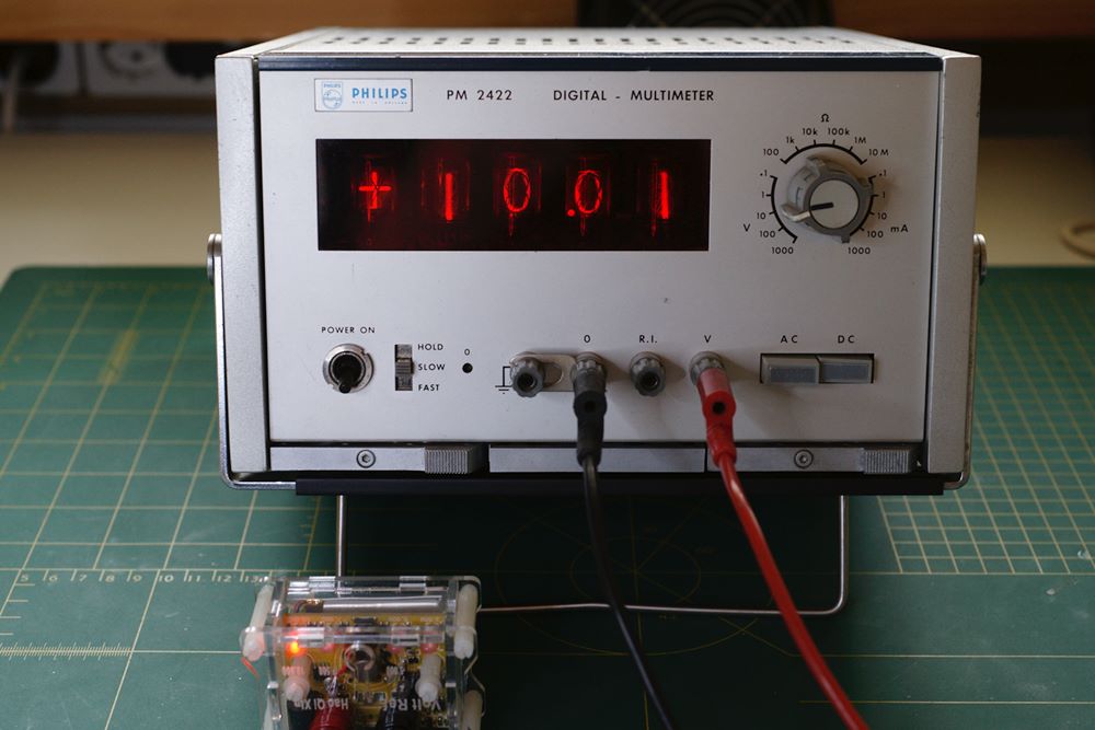

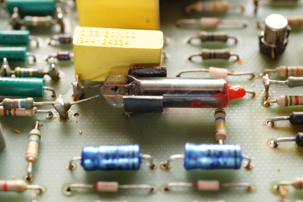

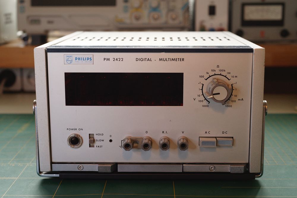

Ik had nog een semi-antieke bench DMM, de Philips PM2422 (zonder A) in de voorraad die wat TLC nodig had. Na schoonmaken en elco vervanging werkt hij weer helemaal. Basis nauwkeurigheid is 0.1%(bereik) + 0.1%(waarde).
9kg zonder snoertjes.
Binnen spec.
ZM1000 nixie buisjes
ZZ1000 referentie.
De referentie spanning is achterop beschikbaar voor zelfcalibratie.

De voeding is leuk met de stroombronnen om de -+79,7V te maken met de ZZ1000.
Ook de manier om de ZZ1000 te onsteken, dit ondermeer met de dioden GR228 en GR224, R2096 en R2107.

Ha Markce,
Mooi bewaard gebleven meter! En mooi gefotografeerd.
Die doorverbindstrip aan de nul klem doet vermoeden dat de meter een zwevend front-end (in-guard) heeft. Maar uit het schema blijkt dat die strip alleen de kastmassa aan de lichtnet aarde hangt.
Blackdog: De voeding is leuk met de stroombronnen om de -+79,7V te maken met de ZZ1000.
Philips was in die tijd wel vaker creatief in z'n voedingen.
En terecht gebruiker van de uitstekend werkende stroombrom + shuntregelaar combi, Hier in feite zelfs 2x achter elkaar: eerst serieweerstand plus zeners, daarachter stroombron plus ZZ1000.
Ook in mijn Philips PM2554 AC-millivoltmeter zit zo'n merkwaardige voeding. Met slechts 2 torren en 3 zeners maken ze een zeer stille symmetrische stroombron+shuntreg voeding.
Maar..... typisch Philips, die paar componenten staan wel zo heet dat je je afvraagt hoe ze het al die decennia uitgehouden hebben :-)
Hoi Markce,
Zie ik daar nou een aantal IC's die met ...OM nummers gestempeld zijn? Zou ik daar eens een scherpe foto van mogen zien? Mogelijk zijn ze aan de hand van de documentatie te matchen met een definitief typenummer en dan een welkome aanvulling op m'n OM-topic.
Bouwjaar lijkt rond 1972 te zijn trouwens.
P.S. Welke letter(s) staat er voor het serienummer? Een D? Kan ik net niet zien op de foto van de achterkant.

Deze meter wordt plaatselijk ook erg warm. Daarbij was de serieweerstand van de +79V kleiner dan in schema (nog meer stroom) en PCB al bruin onder de zeners.
Een lekke C226 trok de +15V flink omlaag wat meteen de meternauwkeurigheid om zeep hielp.

Op 23 april 2017 19:08:02 schreef maartenbakker:
Hoi Markce,
klein en gewaagd(?) gokje: Zou een 102 OM misschien een 7402 kunnen zijn?
Op 23 april 2017 18:49:06 schreef miedema:
En ook dat was dan weer typisch Philips; die componenten waren zo zwaar overgedimensioneerd dat ze het na 100 jaar nog doen. Eerst een keer in de componentenfabriek, dan nog een keer in de apparatenfabriek.
