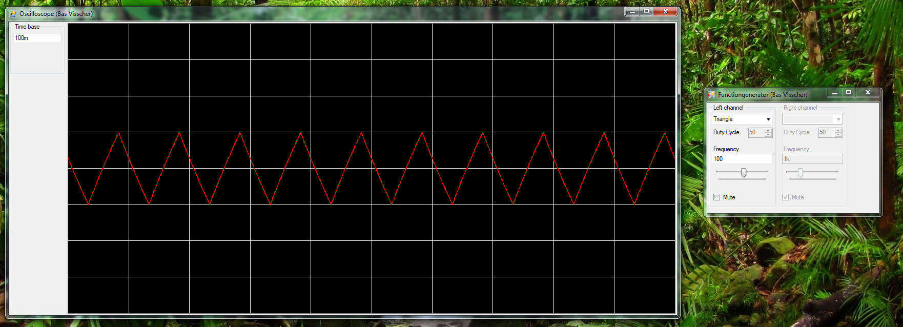

Zo,
Ik werd helemaal zuur van die geluidskaart scope/generator tooltjes die je kunt downloaden. De meeste werken niet, missen functionaliteit of essentiële informatie. Ook houd ik er persoonlijk niet van als de gui lijkt op het apparaat.
Dus de oplossing: zelf maken.
Het is bij lange na nog niet af maar het begin lijkt te werken. Er moet nog veel functionaliteit toegevoegd worden. Ook wil ik nog een FFT maken.
Hi hardbass,
Alle respect dat je zelf aan het programmeren slaat, maar...
Dit gaat je veel tijd kosten en de performance die je haalt is niet al te goed,
ook wat de functies betreft die handig zijn die in een moderne generator zitten.
En dan denk ik aan dit, vergeet alles beneden de 200 euro, maar rond de 250 Euro heb je een generator voor vele toepassingen.
http://www.eleshop.nl/testen-meten/functiegeneratoren-c-78.html?___sto…
Er zijn vele tekortkomingen bij generatoren via de computer geluidskaart,
vergelijk de blokweergave maar eens met die uit een echte generator, daar ga je van schrikken hoe slecht dat is uit een geluidskaart.
Kijk maar bij de specificaties van de generatoren vaak tot 20vtt uitgangs spanning die ook nog eens makkelijk in te stellen is.
Vaak is ook het frequentie bereik doorlopend tot 0,001Hz, niet dat ik dit vaak gebruik, maar wel lage frequenties.
En bij de geluidskaarten zitten er vaak condensatoren aan de uitgang die rond de 20Hz als een flinke fase verschuiving geven.
Wat mij betreft is tijd GELD, ik weet niet hoe dit bij jou is
Zou je voor audio lage vervorming willen hebben, dan kan je altijd voor vervormings metingen de sinus uit een goede geluidskaart kunnen gebruiken.
Als je doorgaat met zelf iets te programmeren zie ik graag je resultaten!
Blackdog
hardbass
PE2BAS
Je hebt helemaal gelijk. Het gaat nooit tegen een echte scope of functie generator op kunnen. Ook is de kwaltijd sterk afhankelijk van het merk en type geluidskaart. Die condensator had ik bij mijn geluidskaart ook al ontdekt en een blok ziet er inderdaad niet al te netjes uit. De sample frequentie bij mijn kaart is 192000Hz @ 24Bit.
Het leek me eerder een leuk projectje wat ik hier thuis kan doen zonder te veel spullen nodig te hebben. Ik zit namelijk een beetje tussen verhuizingen in en kan niet bij m'n speelgoed
Hoe dan ook, zo lang als ik het nog leuk vind om er aan te propgrammen zal ik er mee verder gaan en mocht ik het op een dag beu zijn dan laat ik het voor wat het is. Wellicht dat ik er een soort opensource git achtig iets van maak. Dan kunnen andere geïnteresseerde er ook gebruik van maken, en het naar hartenlust aanpassen.

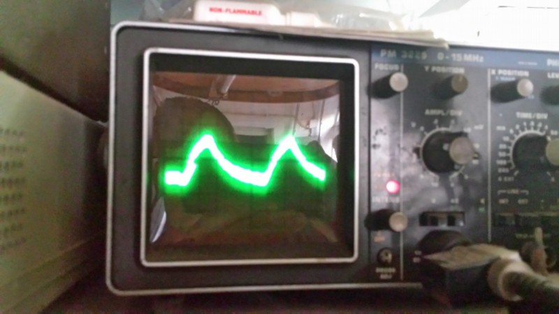

ooit eens via https://www.aliexpress.com/item-img/LCD-converter-Adjustable-Voltage-m… Aliexpress een mooie power unit gekocht om een voeding mee te maken, leek me wel een handig ding voor weinig, huidige voeding is een mooie HP, maar die gaat maar tot 20V 0,5A, soms net te weinig.
vorig jaar hiervoor op de lichtmis al een ringkern trafo gekocht om de benodigde 55V voeding te krijgen.
geheel heeft een tijdje in de kast gelegen.
tot mn NAS stuk ging, een of andere goedkope kloon, ( die het toch 8jr volgehouden heeft ) maar het had best een mooie behuizing, dat zou wel eens kunnen passen.
eerst de inhoud er maar uit, fan kan blijven, mooi voor de koeling.
netspanning aansluiting, schakelaar en zekering in de achterkant passen en de ringkern en gelijkrichter op bodemplaat monteren, past inderdaad mooi.
2 geschikte elco's van 3300u ( weerstand voor ontlading, blijft anders bijna 1 minuut aan na uitschakelen ) en unit pas maken in voorkant. ( fan via weerstand, maakt na 8jr wat herrie )
testen met goede belasting geeft 20mV rimpel, zonder belasting zie ik met mijn scoop niets.
[attachment=5]
eindresultaat, handig apparaatje geworden.
ga bedrading nog netter maken, maar de basis is in orde..
