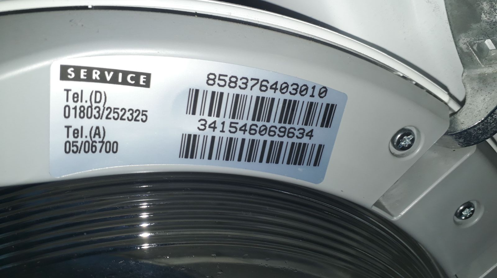

Op verzoek een service sticker van een begin 2016 in Duitsland aangeschafte Bauknecht WA care 814 wasmachine:
