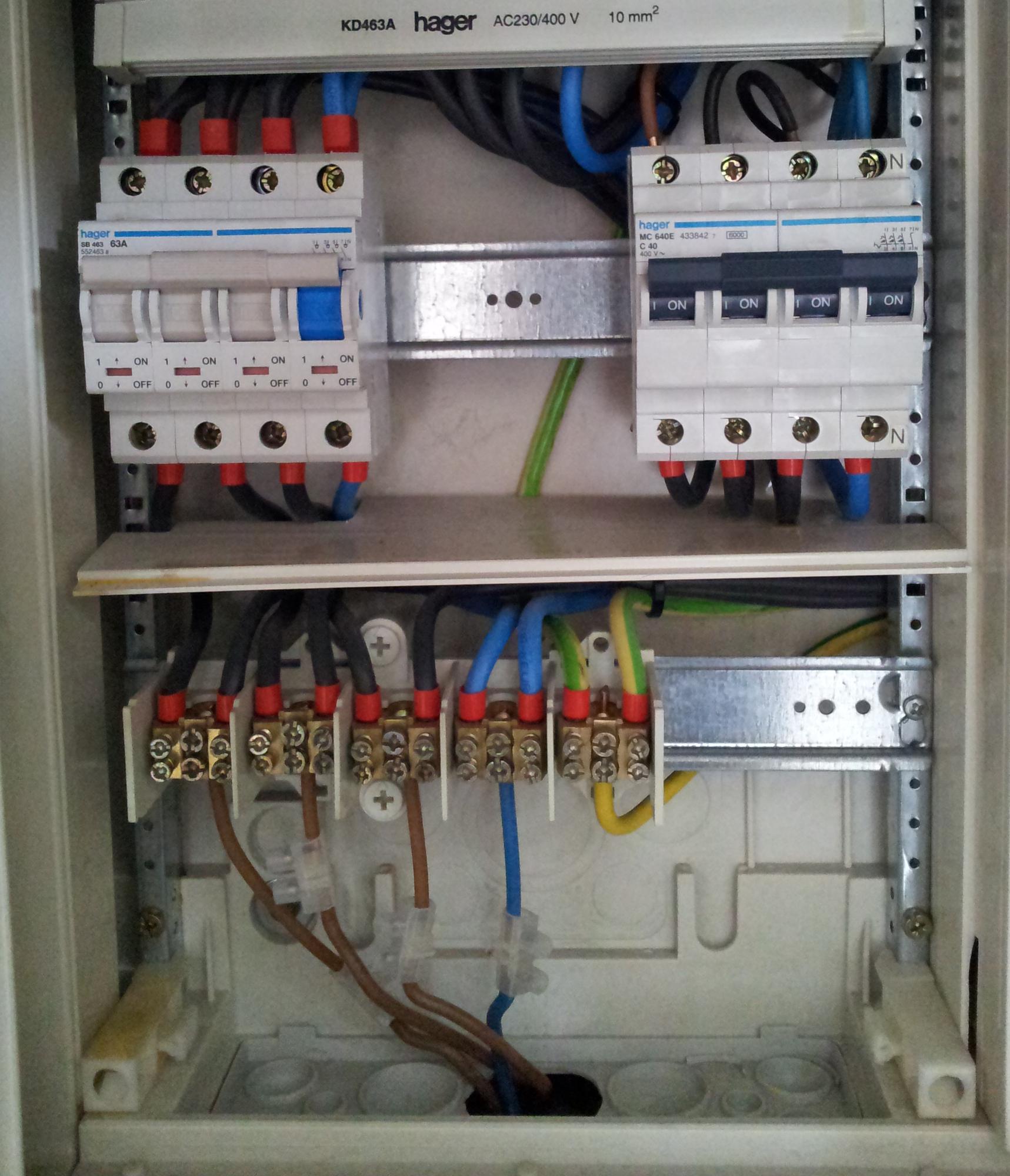

5 uitbedrade groepen en 4 aangesloten aarddraden, oud huis zeker?
hoofdschakelaar niet aansluiten, iig is de nul tenminste goed gezet
Friesland, niet hagelnieuw iig.
Het ging me om de hoofdschakelaar.
Je zal als leek de hoofdschakelaar omzetten en daarna blijven plakken omdat de aardlek ook de hik heeft.

Op 23 december 2017 16:57:26 schreef Jinny:
Friesland, niet hagelnieuw iig.Het ging me om de hoofdschakelaar.
Je zal als leek de hoofdschakelaar omzetten en daarna blijven plakken omdat de aardlek ook de hik heeft.Is wel heel erg stom van de aap.
Wat zeur je nou, het werkt toch?
Jinny toch. Je begrijpt het niet.
Als nu de hoofdschakelaar stuk gaat is er geen probleem. Dan blijft alles prima werken. Je hebt toch ook nog die andere schakelaars, dan doe je die uit als je in het donker wil zitten !
Ik zie drie hoofdschakelaars waarvan één niet gebruikt wordt.
Wat is het probleem?
Ik moest ook even heel goed kijken: De voeding uit de meter loopt niet naar de hoofdschakelaar maar naar de verdeel klemmen, die waarschijnlijk van de bovenkant van de hoofdschakelaar komen.
Die gaan weer naar de ALS-sen.
Kortom de hoofdschakelaar zit er voor Jan met de bekende korte achternaam in.
Is dit een standaard kastje? Zo ja: Ik vind het ook gewoon prutswerk.
Op zijn minst zou ik de HS links zetten (of in het midden), nu zit het ding op een onlogische plaats. En eventueel de verdeelklem afschermen met een plastic kapje zodat je daar normaal niks meer bij kunt zetten oid.
Op 23 december 2017 20:20:33 schreef Thevel:
De twee linker zijn aardlekschakelaars.
Nu zie ik het. Foutje, bedankt!

Op 23 december 2017 20:21:33 schreef henri62:
En weet je waarom hij het zo gedaan heeft, de draden waren te kort.
dat is knap dan, nieuwe meter plaatsen op een bestaande kast en ineens zijn de draden te kort. het zou wel kunnen, want de klemmen zitten in die slimme meters hoger als bij de oude draaischijf meters. evengoed zou hij dan nieuwe draden moeten maken, dit is de andere lap oplossing tov 6mm2 kroonstenen ertussen en 10cm draad die ik ook weleens heb gezien..
Het lijkt misschien slordig om die hoofdschakelaar niet te gebruiken maar zou het niet al zo aangesloten geweest zijn?
De installateur/aap die dit aangesloten heeft, had achteraf drie lange draden over of heeft hij ze ingekort?
De 'hoofdschakelaar' zou ook gebruikt kunnen zijn voor een uitbreidingskast ernaast o.i.d.
dit is een aantal jaren terug een nieuwe kast geweest, dat men dus erachter kwam dat de draden uit de meter te kort waren kan best. er zal voorheen een hoofdschakelaar in een 110x220 holec kastje hebben gezeten, in het midden gemonteerd, en dat halen die draden wel..
dan zou dit dus al jaren zo zijn geweest..
edit: dit soort oplossingen dus..
nee, dan is de blauwe nog te kort ik heb gewoon nieuwe 6mm2 soepel tussen meter en klemstrook gezet.
Op 25 december 2017 11:43:35 schreef KGE:
[...]Het lijkt misschien slordig om die hoofdschakelaar niet te gebruiken maar zou het niet al zo aangesloten geweest zijn?
Nope, geen kastje ernaast.
Ik ben er zelf niet bij geweest.
Eea ging om advies ergens anders over.
Daar kwamen deze foto's bij mee.
Het is huur, en de huurder heeft inmiddels een grote waarschuwing over de kast geplakt.
Gezien de omstandigheden en ervaringen met eea heeft de huurder besloten dat dit een werkende workaround is.
De rest als de huurder vertrekt.
