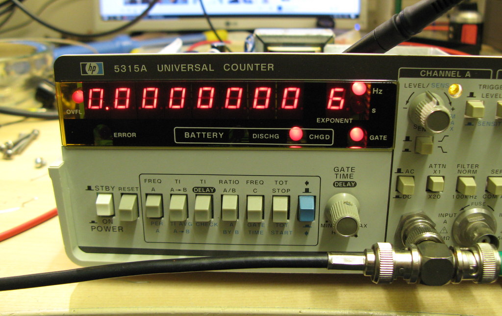

Mijn "project" van afgelopen weekend.
Ik heb al tijden een OCXO-tje liggen voor mijn HP5315A counter, ik heb er eindelijk eens werk van gemaakt die als drop-in vervanging voor de originele niet zo heel xtal oscillator te maken.
Het printje heeft een eigen +5 voeding in de vorm van een 7805 tegenaan. Die krijgt zijn prik weer uit de 9V standby voeding die normaal gebruikt wordt voor de optionele OCXO en om een eveneens optionele accu te laden.
De voeding heeft dus overcapaciteit genoeg.
Voor die laad optie zitten er een paar extra LED's op het front waar in dankbaar misbruik van gemaakt, de "chgd" LED gaat nu aan als de oven op temperatuur is (lees: minder stroom gebruikt dan 250mA)
Er zit nog wat extra frut om hem te kunnen koppelen met een externe 10MHz standaard. Als ik dat ooit wil hoef ik enkel een schakelaar en een BNC op de achterkant te fabrieken. Maar het geheel is meer dan stabiel stabiel genoeg voor mijn huidige toepassingen.
De "dischg" LED zou dan kunnen aangeven dat de externe ingang geselecteerd is.
Ik heb hem op frequentie gezet met een thunderbolt GPS disciplined clock en met mijn eigen bouwsel op basis van de http://ve2zaz.net/GPS_Std/GPS_Std.htm standaard.

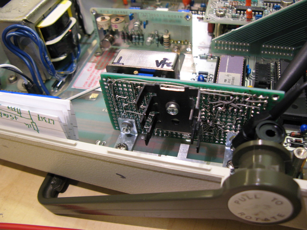

Dit is een show topic .... dus ploatjes:
Gevoed door de thunderbolt
Het pintje met de isotemp OCXO
De verplichte achterkant, op de achtergrond zie je het originele oscje met een kristal in een TO18 behuizing.
Quick and dirty thunderbolt

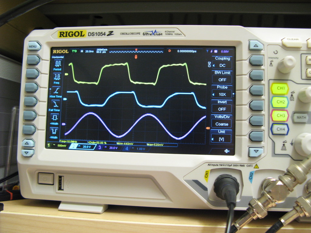

Alle drie die OCXO's het duurt minuten voor een van de golven een andere inhaalt, zelfs na een paar dagen gestaan te hebben, dat is stabieler dan ik verwacht had.

Zo'n OCXO projectje voor mijn teller had ik ook nog in de pijp, komt er maar niet van. Alle waardering voor je resultaat dus.
Ik zie geen trim-C, je OCXO is spannings-geregeld? Is een 7805 dan goed genoeg?
Jep, alle OCXO blikjes die ik ben tegengekomen zijn eigenlijk spanningsgeregeld, oude OCXO "koffiekannen" hebben de trimmer meestal in het blik zitten, bereikbaar via een schroef.
Meestal hebben spanningstrimbare OCXO en TCXO oscillators ook een interne referentie spanning waar je direct een potmeter aan kunt knopen. Deze helaas niet.
En Nee, die 7805 is inderdaad niet stabiel genoeg, zeker gezien de ingang ervan een paar volt zakt bij het echte inschakelen van de counter.
Daarom zit er onder het blikje zit een TL431A die 5V maakt enkel voor de trimmer.

Onder het blikje zit een TL431A die 5V maakt enkel voor de trimmer.
Die hoogbouw was me al opgevallen! Mooi, de TL431A is nu ook temp gestabiliseerd?

Misschien toevallig een beetje ... ik kwam er stiekem na het opbouwen pas achter dat mijn blikje geen ingebouwde referentie had. Dus er moesten nog ergens drie weerstanden en een regelaar blijven ;)
Dat is overigens niet de reden van de hoogbouw, de sockets die ik had voor de dikte pennen van het blikje zijn gewoon zo hoog.
Die 431 zit nu tegen het blik aan, maar de buitenkant daarvan is natuurlijk niet echt constant, dus als het iets helpt dan is dat per ongeluk.

Als ik zo naar het oude osc printje kijk,inderdaad zeer de moeite om een temp stabiel alternatief te maken :-)
Ik heb eens zo'n Isotemp 131 gemeten (was van Blackdog, geloof ik), en die bleek behoorlijk goed te zijn!
Ook mij viel die frequentie instelpot strak onder de OCXO op, en vroeg me af of je dat bewust gedaan had.... Ik denk dat die continue warme plek inderdaad zal helpen de invloed van de tempco van de instelpot (en dus ook Vref, die daar kennelijk ook zit) te verminderen. Bovendien zitten ze ook nog wat afgeschermd, zo tegen het blik aan.
Overigens blijft CO mij verbazen.... iemand laat een leuk OCXO projectje zien, met een scopeplaatje erbij. En vervolgens alleen maar slap geouwehoer over scopes??
Zeker, die laatste cijfers waren vrij zinloos met de originele osc, er heeft ooit een OCXO optie bestaan voor dit ding, en die is niet echt overbodig.
De temperatuur aan buitenkant van het ding is natuurlijk niet echt stabiel, maar ik heb ze er met voorbedachte rade onder gezet in de hoop dat het een beetje helpt. Ik zie in ieder geval geen enkele drift als ik het deksel er van af haal, dus die isotemp is inderdaad behoorlijk stabiel.
In die 10MHz ref zit een nog wat heftigere uitvoering van Isotemp, een 134-10
http://www.gigawatts.nl/co/projects/10MHz_std/IMG_1896.JPG
Van die laatste gaat het stroomverbruik overigens behoorlijk omlaag als je hem isoleert.
