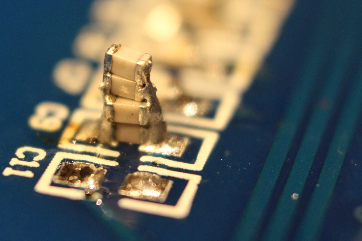

Ondertussen ben ik doorgegaan met bakstenen fotograferen, dit keer in 0603:
Het is 4x 47pF op een RFID lezer. Sommige RC522 RFID lezers lezen alleen de meegeleverde kaarten en niet de OVchipkaart e.d.
Dat lijkt er aan te liggen dat de resonantiefrequentie van de antenne te laag is. Door het vervangen van C8,9,10,11 valt deze resonantiefrequentie te verhogen. C8//C10 moet ongeveer 188pF worden, evenals C9//C11. standaard zit er iets van 212pF. Door bijvoorbeeld 4x 47pF te plaatsen op C10 (En nog een 4 op C11) krijg je dat voor elkaar. (Omdat ze parallel staan kunnen ze eigenlijk ook liggen, want de vlakjes zijn voor 0805 dus 2x 0603 past naast elkaar. Maar wat is daar de lol van ;)). Waarschijnlijk werkt 100pF + 86pF ook wel, maar die had ik niet liggen, ik heb zelfs de 47pF "geleend" :)
meer achtergrondinfo
En nu kunnen ze dus ook OVchipkaarten lezen, net als dezelfde kaartlezers uit een "goede" batch.
De kleinste toren van Pisa! :)
