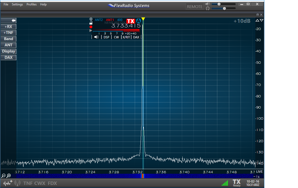

Het project(je) van vandaag is een zogenaamde 2-toon generator voor HF. In dit geval 3560 en 3570 kHz, dus met 10 kHz spacing en met 2x -10 dBm uitgangsvermogen.
Dit soort generatoren wordt gebruikt voor metingen aan ontvangers, het zogenaamde Intermodulatiegedrag. De kunst is om de koppeling tussen beide oscillatoren tot een minimum te beperken, zodat er in de 2-toon generator zelf geen ongewenste signalen ontstaan, die de meting zouden kunnen beinvloeden.
Daarom is in dit ontwerp gekozen voor een rigide onderdrukking van de harmonischen, met een extra verzwakking van de 2e harmonische op 7120 resp. 7140 kHz. 2x 6dB verzwakking aan de uitgang voor een goede aanpassing aan de combiner ZFSC-2-1 completeert het geheel.
De bouw op zich was niet zo erg ingewikkeld. Het plezier werd vooral verkregen uit de nogal tijdrovende metingen rond de beide Low Pass Filters.
De toegepaste ringkernen vertonen namelijk een grote spreiding in de zelfinductie na het bewikkelen. Dat kan wel 10% of meer afwijken van wat de bekende rekenprogramma's aangeven. Door het verschuiven van de windingen en/of aanpassen van de capaciteiten is dit te veranderen. De combinatie van een spectrum analyzer met tracking generator is dan welhaast onontkoombaar. Het resultaat was wel een demping van >92 dB op bovenstaande frequenties. Alle ongewenste signalen zijn > -70 dBc.
De oscillator is een heel eenvoudige schakeling. Metingen lieten zien, dat desondanks (of is het juist dankzij....?), de faseruis-eigenschappen uitstekend zijn.
De testopstelling voor metingen aan de filters is: HP85644A TG > HP561E SA > PROLOGIC GPIB USB Controller. Met het programma HP7470A Emulator van KE5FX bekijk ik de resultaten op mijn PC-scherm. Helaas lukt het me nu niet om de opgeslagen "plaatjes" hier te presenteren, vanwege het afwijkende .plt format. Dus jullie zullen me op mijn woord moeten geloven.....
