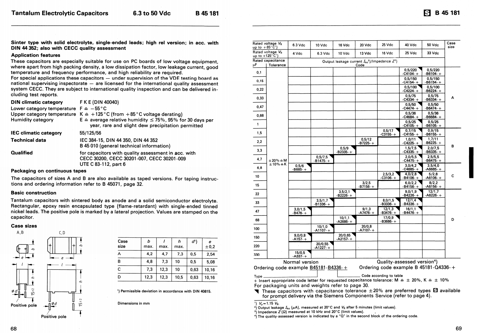

Uit Deurne nam ik deze C'tjes mee, maar kan er niks over vinden.
Ze meten ± 2.2uF, Het zijn denk ik Siemens tantaaltjes 2.2uF 20V. Kan dat kloppen?
LetterHenk
Dankje, dat is weer indrukwekkend snel Arco :)
Heb je dit nu op de plank liggen, of zoek ik niet goed?
Ik verbeter mijn google skills graag.
LetterHenk
Dat is een mooie link Arco. Moet je ook nog de weg in weten, er staat veel.

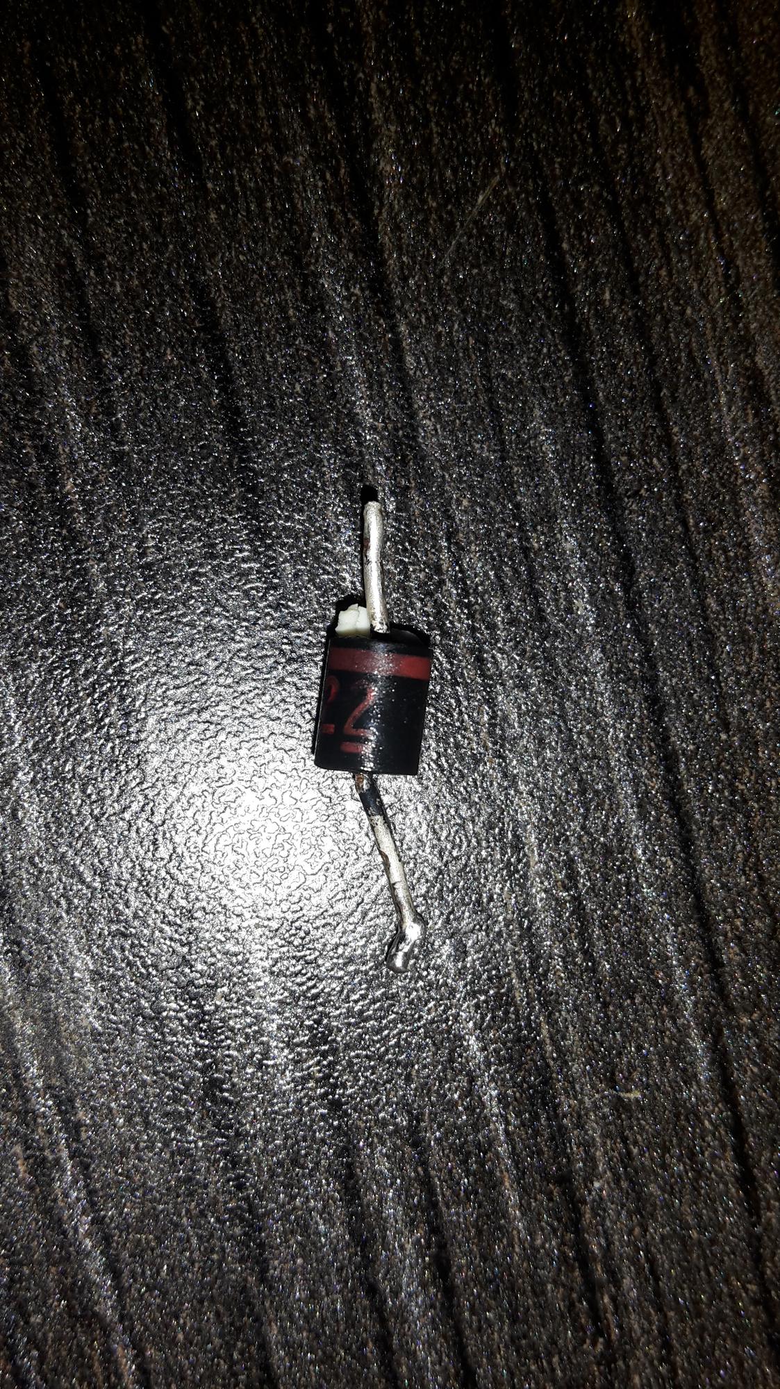

wat is de waarde van deze diode ?
dit staat er op T2D22
alvast bedankt
Ik wilde reageren met 'ongeveer 10 cent, 5 als je er 10 bestelt' maar de info er over is lastig te vinden.
Waar in de schakeling zit ie?
flash2b
Het is een TVS diode. Zie: http://www.repdata.de/wbb2/index.php?page=Thread&threadID=82013
Op internet is dit te vinden: 10V, 0.5W, SILICON, UNIDIRECTIONAL VOLTAGE REGULATOR DIODE, DO-35
