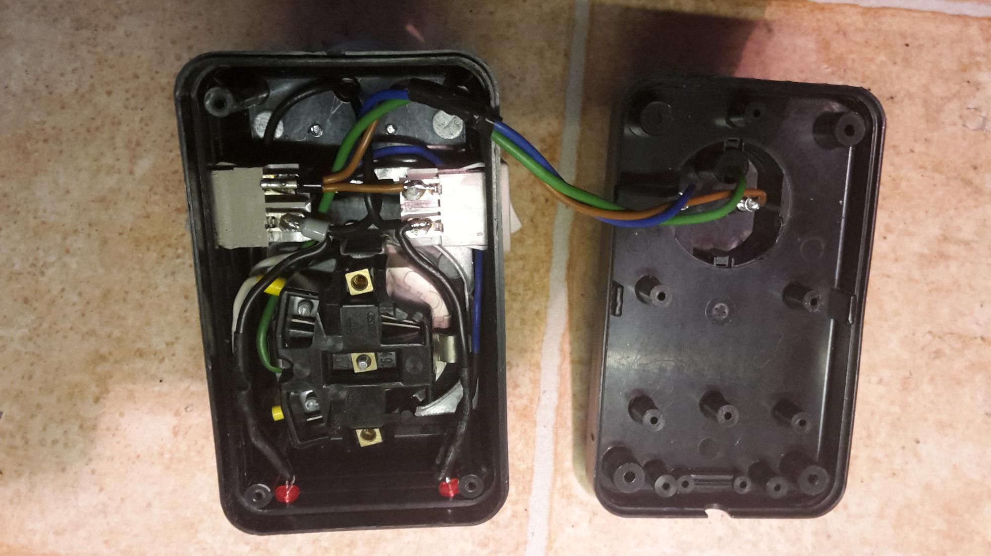

Had een poosje terug een teststopcontact met serielamp en een paar schakellaartjes gemaakt om wat makkelijker te kunnen testen.

Compact apparaat geworden en leuk dat je ook meteen het schema laat zien.

Op 3 maart 2018 20:10:11 schreef flash2b:
Compact apparaat geworden en leuk dat je ook meteen het schema laat zien.Mijn versie is hier te vinden.
Ook mooi net kastje geworden.
Met schema werkt net wat makkelijker en zo kon het er ook meteen bij.
Het kastje kwam bij de kringloop weg (wel nw), stopcontactje heeft al 40jr op zolder dienst gedaan en was bijna niet schoon te krijgen, fitting uit een oud lampje en overige delen grijpvoorraad, vaak van een beurs meegenomen.

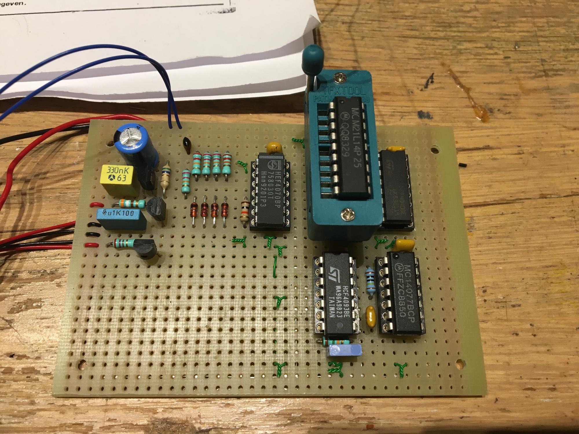

Niet spannend maar stond al een tijdje op mn lijstje. De Elektuur “2114” tester. Kom ze de laatste tijd steeds weer tegen in mijn : Acorn Atom, Junior computer, de Intellekt, Elektuur Z80 kaart. De meeste grotere statische rams zijn wel te testen met mijn TL866, maar niet de 2114.
Had ook “luxe” gekund met een Arduino, display etc. maar dit werkt ook goed. Qua project niet spannend want het is maar “nabouwen”.
En de onderkant
Mooi stuk soldeerwerk, moet je even geduldig voor gaan zitten.
Moet je die groene draden aanstrippen of gaat dat met de soldeerbout?
Als ik een “middenaftakking” maak strip ik het. Is het een uiteinde dan even de soldeerpunt er tegenaan en gesmolten isolatie evt wegknippen. Aan het uiteinde smelt het redelijk goed (wire-wrap draad) in het midden kan het wel wat hebben.
