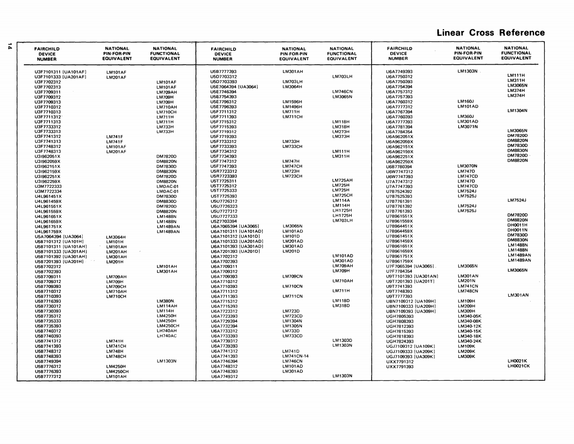

Crossref list met een aantal fairchild devices:
Arco - "Simplicity is a prerequisite for reliability" - www.arcovox.com
Inderdaad DTµL is Diode-Transistor µLogic.
Die 715 is een high speed OpAmp.
