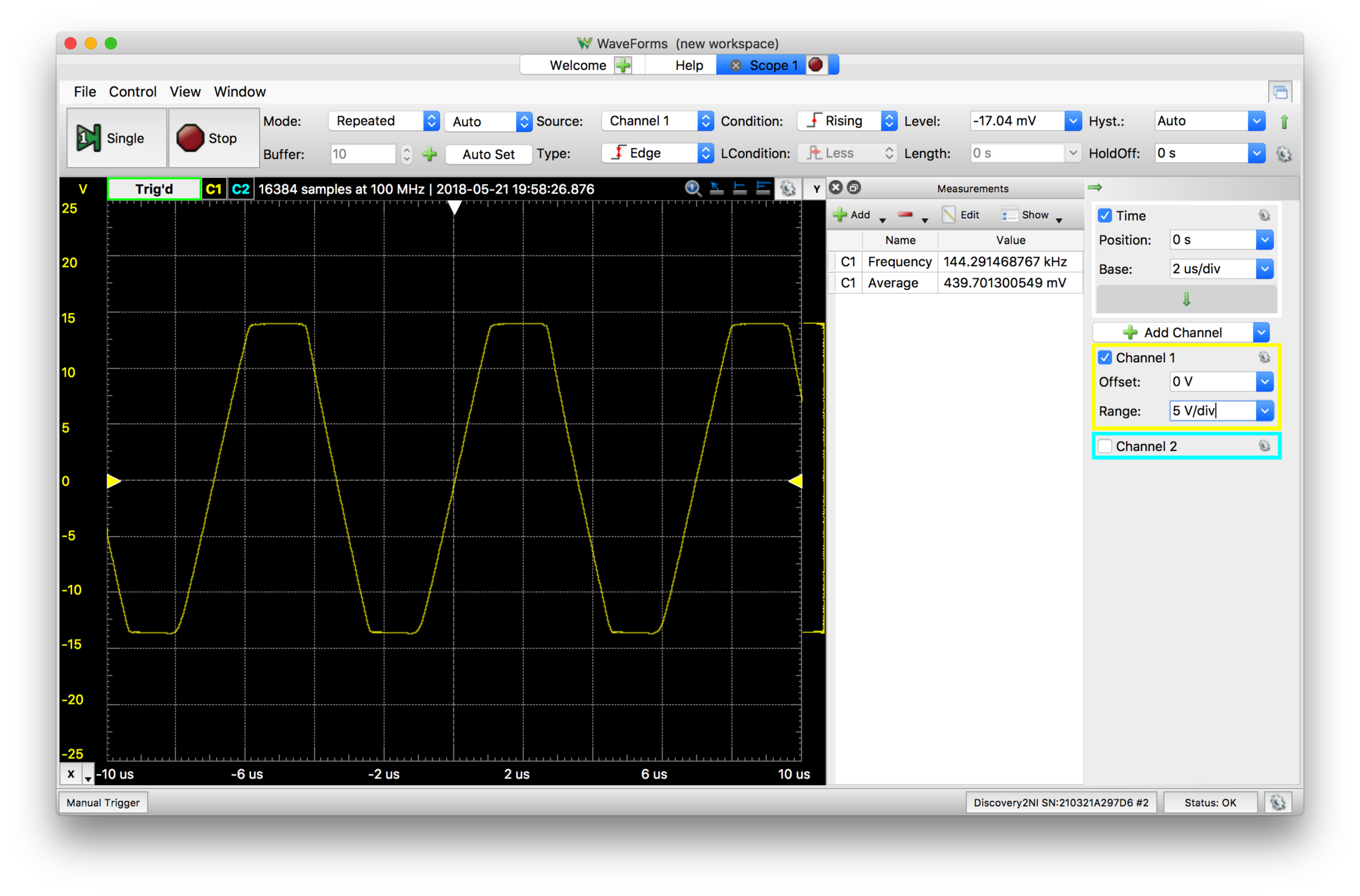

Ik probeer de modificatie te maken van Peter om de frequentie naar circa 120 kHz te krijgen, maar ik kom op ongeveer 180 kHz. Ik zou denken dat de weerstand van de condensator C6 bij de schakel frequentie gelijk moet zijn aan R10. Dan zou de 180 kHz ongeveer kloppen.
Vergeet ik iets ? R10 is toch niet aangepast ?
Ik heb nu R10 gewijzigd naar 3k9. De frequentie ligt nu wel iets lager maar nog steeds te hoog.
Verder valt het me op dat als ik aan R8 meet, dat het signaal geen driehoek is, maar dat het boven en onder clipt.
Hoe maak zorg ik ervoor dat ik hier weer een mooie driehoek krijg ?
