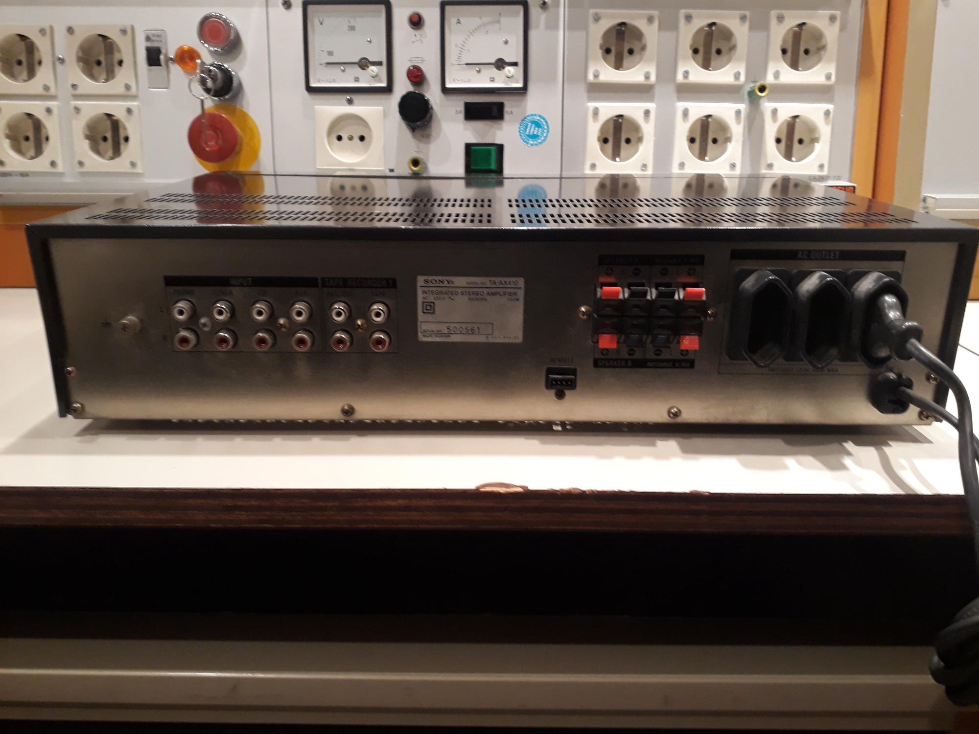

Op 21 november heb ik een Sony TA-AX410 versterker aan straat gevonden in Breda. Die stond bij een ondergrondse afvalcontainer bij de bushalte waar ik altijd in- en uitstap van/naar mijn werk.
Ik had 's ochtends al "een zwart ding wat verdacht veel op een apparaat lijkt" zien staan bij het uitstappen, maar doordat het donker was en ik haast had om op tijd op mijn werk te zijn heb ik niet verder gekeken. Daarbij speelt enige schroom om iets van straat mee te nemen ook zeker een rol.
's Avonds op de terugweg toch even gekeken en het bleek dus een versterker te zijn, die ik gauw in mijn tas propte (paste net en was een lekker gewicht om mee te zeulen).
Na het eten maar eens getest. Hij ging aan, maar ik kreeg er met geen mogelijkheid geluid uit en de bron-keuze indicatie werkte alleen bij de cd ingang (natuurlijk die ingang dan maar gebruikt met testen).
Aangezien ik niet veel tijd had maar weer aan de kant gezet.
Op een rustiger moment mee verder gegaan en toen kwam er wel geluid uit (waarschijnlijk stond de tape-monitor functie aan, maar als de indicator niet werkt is dat moeilijk te zien). Ik heb nieuwe lampjes erin gezet (het waren nog gewone pilootlampjes en geen LED's en dat heb ik voor het gemak in ere gelaten door er weer lampjes terug in te zetten). Blijkbaar had iemand ooit al een paar lampjes vervangen en één ervan werkte niet omdat die niet (goed) vastgesoldeerd was.
Tijdens het testen viel het geluid af en toe weg bij dan het ene en dan weer het andere kanaal. Het speakerrelais doorgesoldeerd en gereinigd en hij speelt weer als een zonnetje.
Het schijnt een vrij exotisch model te zijn die tweedehands nog best wat op kunnen leveren...
