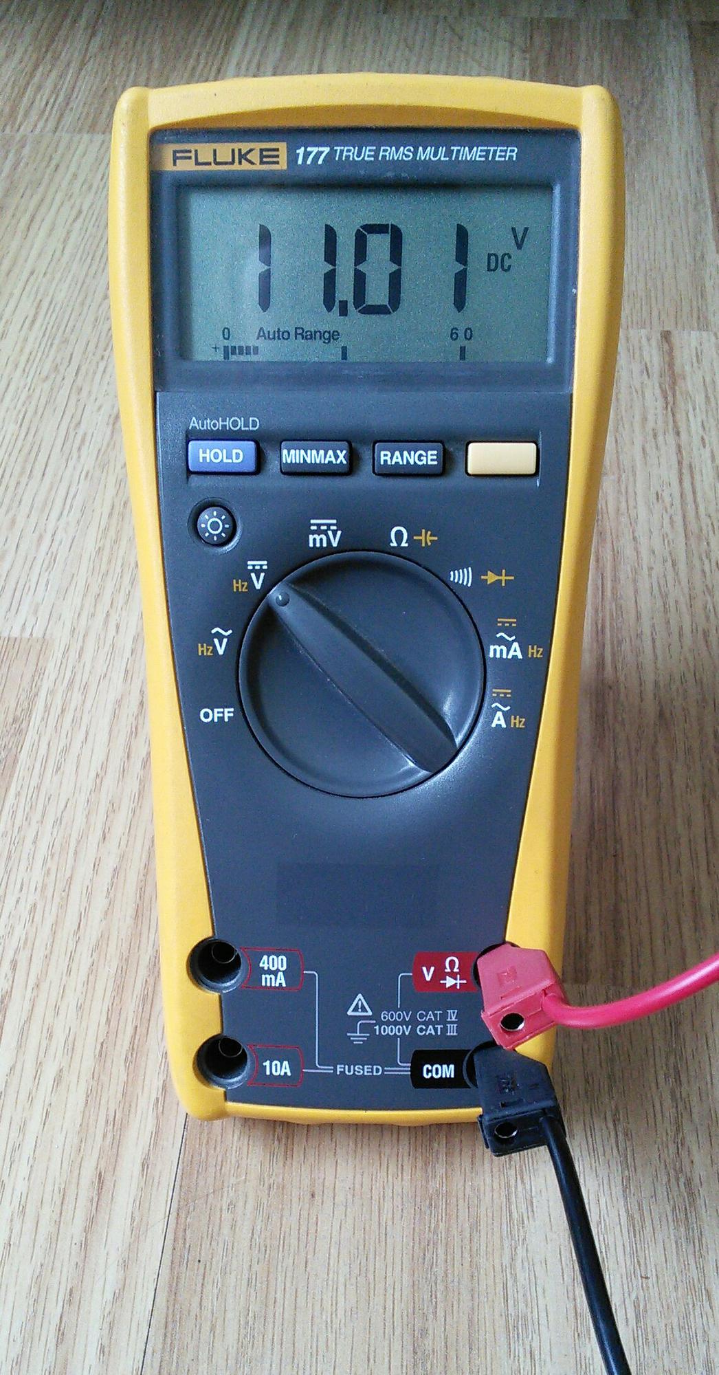

Een nieuwe (voor mij) meter toegevoegd aan de verzameling:
Deze meter werd verkocht met de vermelding dat de metingen soms instabiel waren. Dit bleek inderdaad het geval, vooral in de ohms meting. Voor de 177 is geen schema beschikbaar, echter voor de 77iii is die er wel. De input sectie is (bijna?) gelijk voor beide meters.
Tijdens het doormeten van de input sectie kwam ik er achter dat de meting stabiel is zolang er rond de input gedrukt wordt.
De 1M input weerstand is opgebouwd uit 5 200K smd weerstanden. De oorzaak van de fluctuerende meting bleek een slechte soldeer verbinding tussen de eerste en tweede 200K weerstand. Had ik niet verwacht van Fluke, dat er een scheurtje in de soldeer verbinding ontstaat.
