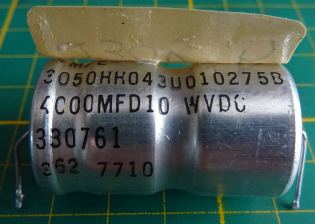

De Fluke 2165A Digital Thermometer (Made in USA), welke ik in Friedrichshafen heb gekocht bleek defect te zijn. Van de display lichte alleen de °C of °F op. In de handleiding van het andere model, de 2166A, stond dat de display moest knipperen bij een over range, maar bij de mijne knipperde er dus niks. Mijn exemplaar is uit 1977 en voorzien van de Type J optie.
De oorzaak was snel gevonden, de voeding leverde slechts 3V! Een 7805 kreeg 6V aan zijn ingang in maakte daar 3V van. De transformator en de gelijkricht brug was goed, dus het moest de buffer elco zijn. Deze was 30nF ipv 4000µF dus duidelijk defect.
Hieronder staat die op de foto, als ik alleen maar gekeken had of 'die niet bol stond' had ik het probleem nooit gevonden, maar gelukkig heb ik gemeten :+. (de sticker bovenop is de aanduiding dat de trafo voor 230V bedraad is door de fabriek)
https://www.uploadarchief.net:443/files/download/dsc06202%20(1).jpg
Ook geleerd dat WVDC staat voor Working Voltage DC, had ik nog niet eerder gezien. Het is een beetje vreemde waarde die 4000µF voor deze axiale elco dus ik heb een klein printje met 4 stuks radiale 1000µF elco's gemaakt om hem hiermee te vervangen.

Netjes gedaan met dat adapter printje flash. Wat is nou het WVDC? de tekst staat wel op de elco, maar geen waarde?
Op de oude elco staat "4000MFD10 WVDC" wat tegenwoordig "4000µF 10V"zou zijn. Dus de "Working Voltage" is gewoon de maximale spanning.
WV is de nominale spanning. Vooral in het buizentijdperk was er een gespecificeerd verschil tussen WV en max.
Grappig dat alles hier op CO gecorrigeerd wordt alleen klopt de correctie niet: https://www.electronics-tutorials.ws/capacitor/cap_3.html
WV staat in relatie met DC en niet met AC waarbij de piek waarde hoger ligt.

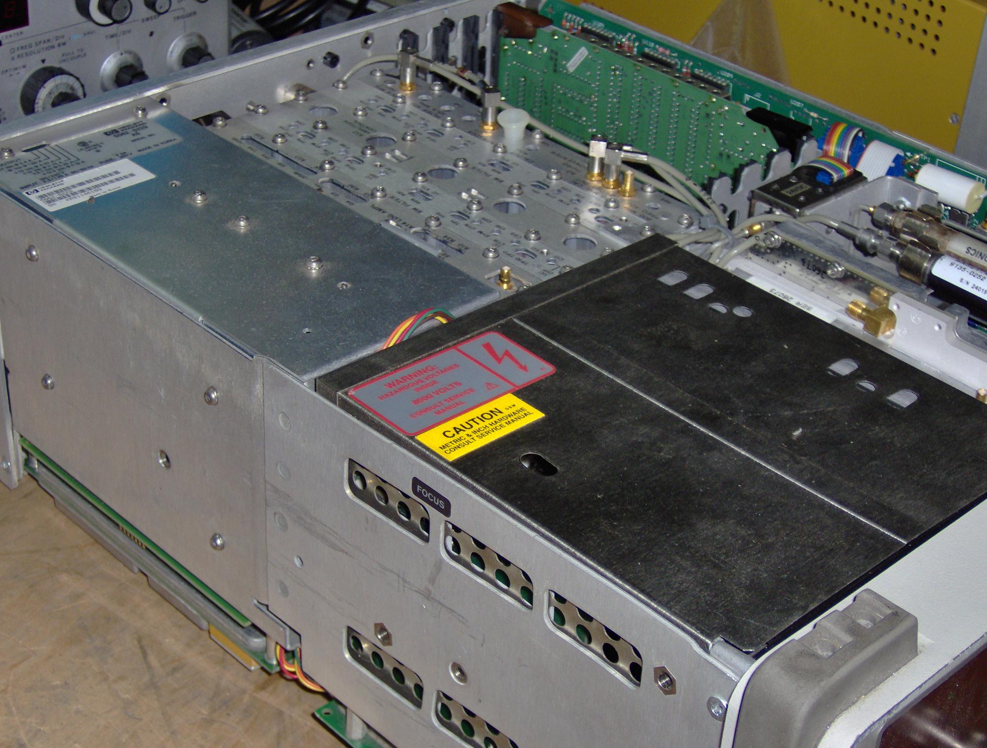

Deze keer maar een aantal tegelijk op foto reparatie display netwerk analyzer hoogspanning doet het weer :P

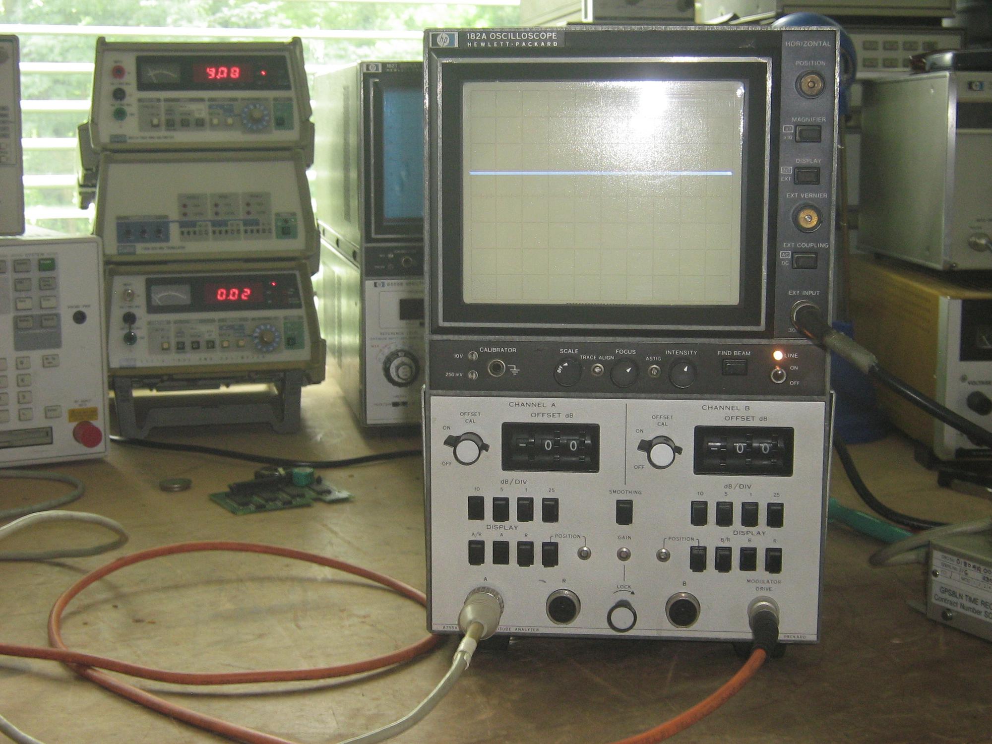

Stukje van de werktafel oude situatie
Reparatie HP functie generator.
Groet Henk.

Ha electron920,
Dat is een goed voorziene werkplek :-)
Moet je nieuwe plek soortgelijk worden?
Prettig als je iets wilt repareren (die HP functie generator) al je er een tweede naast kunt hebben ter vergelijk :-)
groet! Gertjan.
Hi Henk
Mooie verzameling HP en Fluke.
Zijn dat twee 8921a op de achtergrond? Ik heb er zopas eentje gevonden maar hij moet nog gepoetst en gecontroleerd worden.
Groet
Kris
ps: je beschermkappen van de HP182A zitten niet correct vastgeklikt.
Ha heer miedema,
Ja dit was een stukje van de oude werkplek ik vond deze oude foto.
Nee ze waren alle bij defect dat kleine kastje links er naast met de twee kabeltjes is een signature analyzer onmisbaar bij heel veel apparatuur van HP :D
Anders had ik de logic analyzer van de andere tafel moeten pakken HP16500c deze is voor het grote werk.

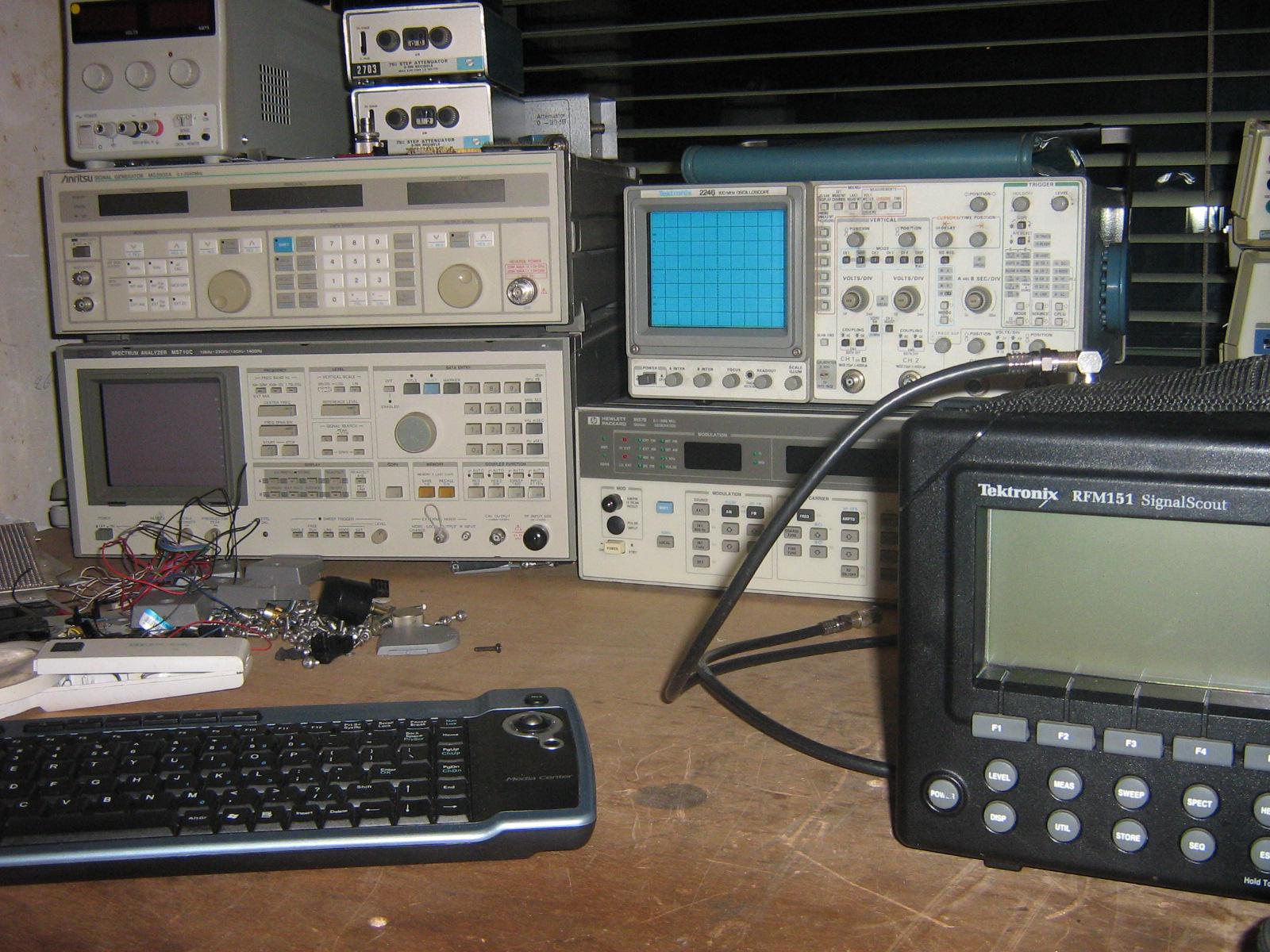

Hier nog een ander tafeltje datron 1281 8.5 digit
In het rek voornamelijk video meetapparatuur.
Van de andere twee tafels nog geen foto's gevonden.
Klein stukje andere tafel
Reparatie HP analyzer
Maar zo iets moet het weer worden 1 tafel van 7.5 meter 1.15 meter diep.
PS @Kridri,
Die zullen nu toch wel dicht zitten |:( foto is van een jaar of 3 terug ;)

Ha electron920,
Wederom mooie spullen :-).
Een werktafel van 7,5 meter is begerenswaardig. Lekker veel ruimte, en de mogelijkheid verschillende projecten / metingen tegelijkertijd te laten staan.
Dat wordt wel een gepuzzel wat waar moet komen staan.... Om een overmaat van lange meetkabels te voorkomen :-)
Als ik de hoge stapels op de oude foto's zie, dan kan ik me voorstellen dat je nu denkt aan planken boven je werktafel voor de apparatuur: meer ruimte op tafel, en apparatuur makkelijker te verplekken.
