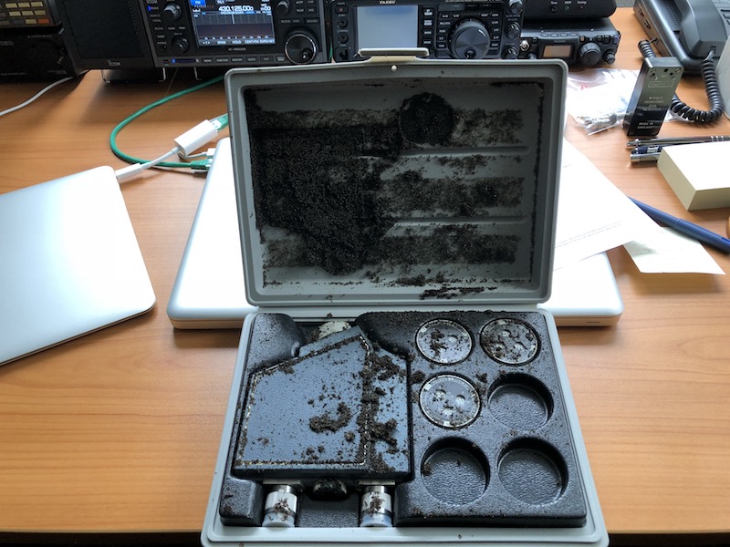

Hewlett
<OT>
Hihi, ja dat schuim daar moet je wel mee oppassen. Kans is aanwezig dat het naar verloop van tijd een soort kleverige brei wordt welke heel lastig te verwijderen is. Ik ga bij al mijn koffertjes het schuim preventief vervangen.
Waarom ik dat doe? Tot mijn grote ontsteltenis zag ik dit toen ik het koffertje met 11600A transistor test fixture open maakte, dit :-(
6 maanden geleden was het schuim nog intakt, dus dat verouderen gaat erg hard. Gelukkig zitten er doppen op de beide APC-7 connectors. Losse schuim heb ik weggehaald, wat er nu nog zit zit vastgeplakt. Graag tips hoe je dit weer schoon krijgt :-) Met wasbenzine gaat het, maar met kunstofdelen is dat wel oppassen...
</OT>

@ Hewlett
Eerst "deppen" met plakband, ducttape werkt goed.
Dan de restjes verwijderen met aanstekervloeistof (benzine), Zippo bv.
Groeten, Chris
