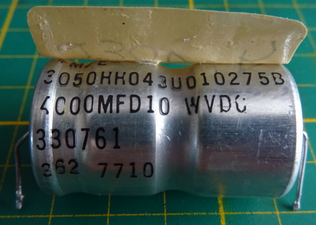

De Fluke 2165A Digital Thermometer (Made in USA), welke ik in Friedrichshafen heb gekocht bleek defect te zijn. Van de display lichte alleen de °C of °F op. In de handleiding van het andere model, de 2166A, stond dat de display moest knipperen bij een over range, maar bij de mijne knipperde er dus niks. Mijn exemplaar is uit 1977 en voorzien van de Type J optie.
De oorzaak was snel gevonden, de voeding leverde slechts 3V! Een 7805 kreeg 6V aan zijn ingang in maakte daar 3V van. De transformator en de gelijkricht brug was goed, dus het moest de buffer elco zijn. Deze was 30nF ipv 4000µF dus duidelijk defect.
Hieronder staat die op de foto, als ik alleen maar gekeken had of 'die niet bol stond' had ik het probleem nooit gevonden, maar gelukkig heb ik gemeten :+. (de sticker bovenop is de aanduiding dat de trafo voor 230V bedraad is door de fabriek)

Ook geleerd dat WVDC staat voor Working Voltage DC, had ik nog niet eerder gezien. Het is een beetje vreemde waarde die 4000µF voor deze axiale elco dus ik heb een klein printje met 4 stuks radiale 1000µF elco's gemaakt om hem hiermee te vervangen.

Netjes gedaan met dat adapter printje flash. Wat is nou het WVDC? de tekst staat wel op de elco, maar geen waarde?
flash2b
Op de oude elco staat "4000MFD10 WVDC" wat tegenwoordig "4000µF 10V"zou zijn. Dus de "Working Voltage" is gewoon de maximale spanning.
WV is de nominale spanning. Vooral in het buizentijdperk was er een gespecificeerd verschil tussen WV en max.
flash2b
Grappig dat alles hier op CO gecorrigeerd wordt alleen klopt de correctie niet: https://www.electronics-tutorials.ws/capacitor/cap_3.html
WV staat in relatie met DC en niet met AC waarbij de piek waarde hoger ligt.
