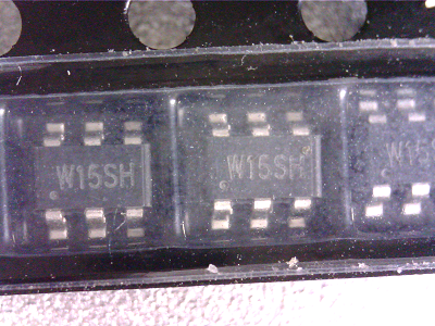

Ik heb nog diverse strips met SOT23-6 onderdeeltjes liggen, maar weet niet meer wat het zijn... :(
(vergeten goed op te bergen. Opdruk is W15xx, de 'xx' verschilt per strip dus dat zal een date/production code zijn)
Meest voor de hand liggend zou een eeprom of pic microcontrollertje zijn...
Dat is hem helaas niet, die is er alleen in SOT23-5, niet in SOT23-6. Ik weet ook wel zeker dat ik nooit iets van Ricoh besteld heb...

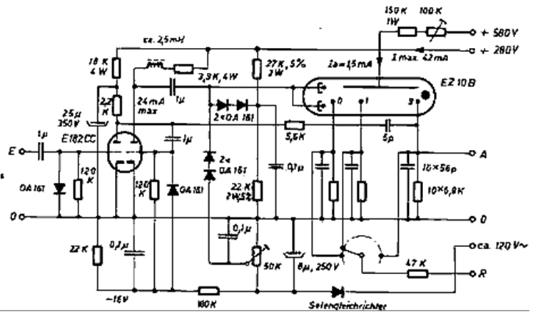

Wie heeft er een footprint van een ELESTA EZ10B/EZ10A ?
Ik heb wel de data, maar niet de aansluitingen..... ('t zijn er maar 13).

Die pinning heb ik ook niet, maar die moet je bij dat buisje toch vrij aardig kunnen zien?
De anode en hulp kathodes zitten in het midden, de kathodes buitenom.
Sterker nog, hier staat de pinbezetting:
http://www.tube-tester.com/sites/nixie/datdekat/ez10a/ez10a.htm

Die heb ik ook, maar wat is pin 1 en moeilijker nog: welke zijn de pinnen 11, 12 en 13. Ja, waarschijnlijk de middelste drie, maar er is geen index die daarover uitsluitsel geeft.
Ja, maar wat is pen 1 en hoe is de nummering van de 3 middenpennen ;)
@Guido: Vekeerde volgorde molt het buisje

Die met het keramische busje er om is de anode, de andere twee kun je probleemloos verwisselen, dan telt ie verkeerd om.
Als ik dat bekijk zouden alle aansluitingen, behalve die naar R3 met elkaar zijn verbonden (zie PCB tekening).
Lijkt me sterk.
Overigens maakt het boek van Dance ook niets duidelijker. Alleen wat stuurschakelingen uit de oude doos.
R3 is de anode weerstand. De 10 kathodes hangen aan elkaar (buitenste pennen)
En de hulp kathodes/guides hangen aan elkaar en krijgen pulsen gevoerd via R2.
Elektrisch is hij niet anders dan een GS10C (wat elementen betreft, niet de parameters)

Op 25 augustus 2018 14:57:52 schreef Sine:
Hmm.... volgens de schema's in Dance hebben alle katodes een weerstand.
Of is het omdat er in dit geval door Dieter alleen maar een spinner mee is gemaakt?
