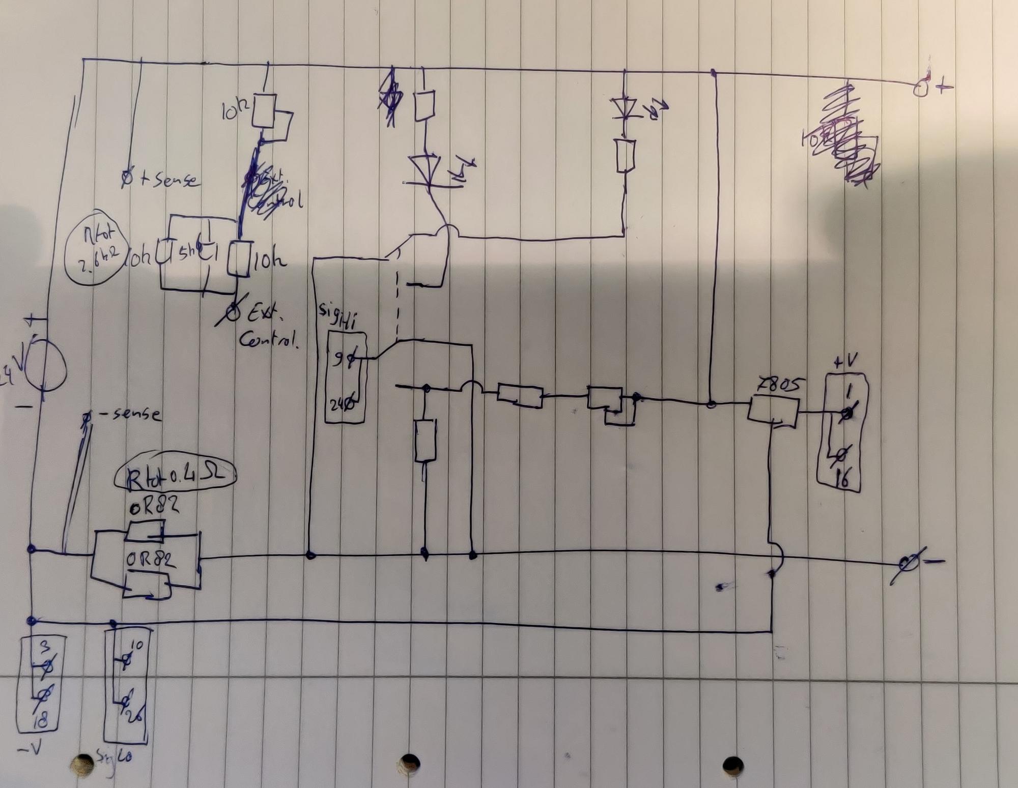

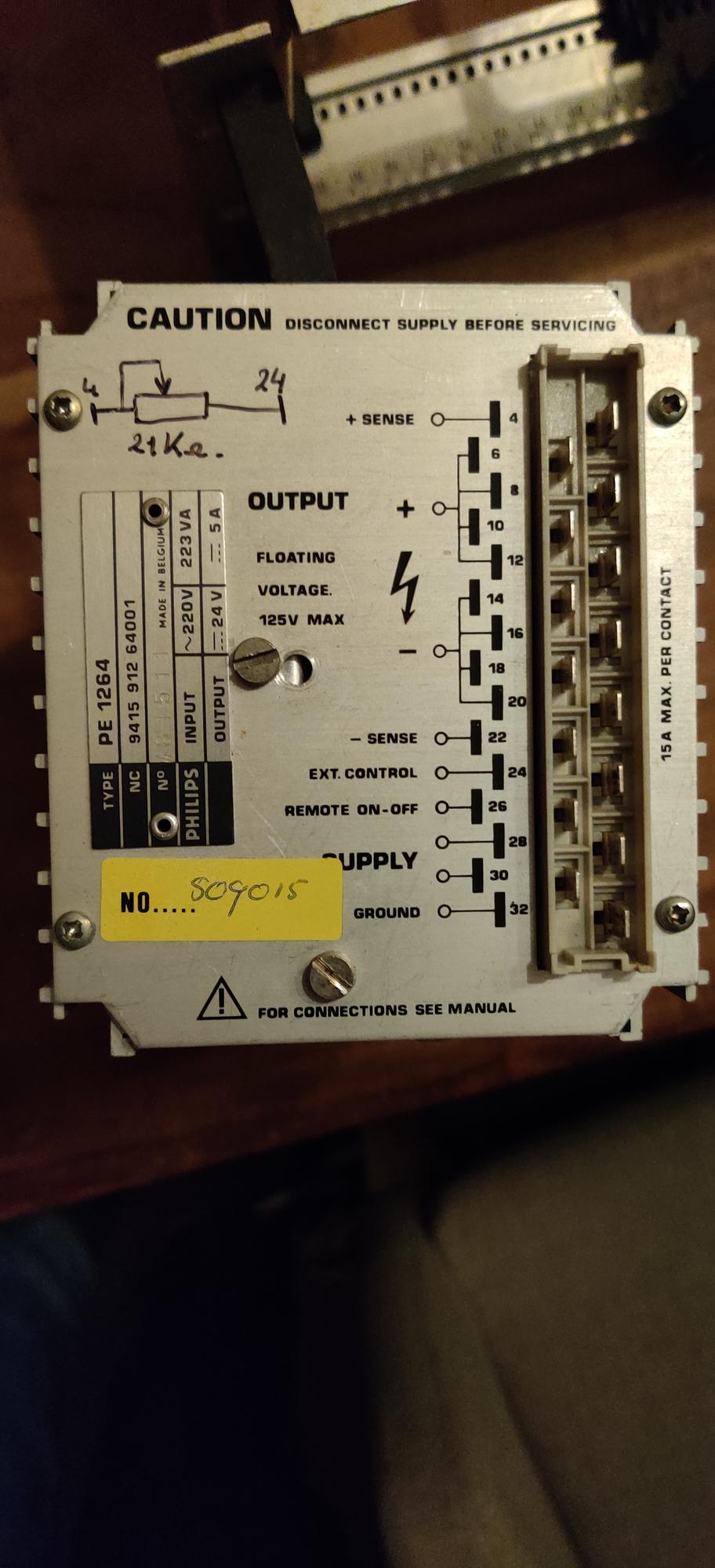

Dit project nog maar eens afgestoft. Ik heb dit zo van iemand gekregen, maar het circuit wat erachter geknutseld is, daar word ik niet zo blij van. Onbelast lijkt de aangegeven spanning op het display wel overeen te komen met mijn DMM. Maar zo dra er een load aanhangt, dan wijzigd de aangegeven spanning op het display tov de spanning op mijn DMM. Dit geldt ook voor de stroom. Daarnaast is deze gemaakt dat ik maar een spanningsbereik heb tussen de 6 en 12V.
Ik heb geprobeerd dit na te tekenen. Volgens mij ziet het er ongeveer zo uit uit:
Wat ik eigenlijk wil, is gewoon deze voeding te gebruiken en deze regelbaar te maken van 0V-24V. Nu zit er dus een ext. control ingang op. Kan dat simpelweg een terug melding van een loper van een potmeter zijn, om de uitgang variabele te maken?
Kruimel
Het lijkt me sterk dat de voeding zich zal lenen voor regelbaarheid in het hele bereik, ik verwacht eerder iets van 21-27V of zo. Ik kon zo snel geen manual ervan vinden, maar het opschrift impliceert een ongestabiliseerde spanning, maar dat is me niet helemaal duidelijk. Lineair regelen naar 0V levert rustig 150W aan dissipatie op, en dat lijkt me gezien de opbouw onwaarschijnlijk.
Ik denk dat het een heel goede basis kan zijn voor iets waar je een regelbare voeding van maakt, maar dan moet je de lineaire regelaar en de benodigde koeling extern toevoegen. In essentie moet je dan het "moeilijke" deel van de voeding dus nog toevoegen. Schroef de voedingsunit anders een open en probeer een beetje inzicht te krijgen in wat er in zit en hoe het werkt. Uiteindelijk zal je met dit soort oude hardware waarschijnlijk wel het eea aan 'reverse engineering' moeten doen.
Dat de gemeten spanning lager is onder belasting verbaast me niet als er 0,41Ω weerstand in serie staat. Beide de sense-lijnen en de stroommeter staan voor de weerstanden. Ik zou dat beunwerk gewoon weghalen en de spanning rechtstreeks uit de voeding halen en opnieuw testen en daarna kijken hoe zeer dat je bevalt.

Zojuist eens snel wat foto's geschoten. Helaas zit het vrij compact in elkaar zodat het moeilijk is foto's maken, zonder het een en het ander te desolderen.
Kruimel
Ik heb niet heel veel gevoel voor schaal met deze foto's, maar zou het kunnen dat dit een vroege schakelende regelaar is? Er zitten 385V elco's in...
