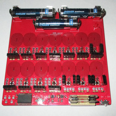

Voor het testen van EMP-sensoren was ik voorheen altijd aangewezen op mijn soldeerbout. De kabel genereerde een goed signaal om ze te testen. Maar om nu telkens de soldeerbout aan te doen daarvoor..
Sinds kort een printje ontworpen, waarop ik die sensoren in kan prikken. Werkt prima zo. Zit wel een overbodige zekeringhouder en een ATTin2313 op. Die ATTiny2313 is zeker overkill. Ik had evengoed een NE555 kunnen gebruiken.
https://www.uploadarchief.net/files/download/emp_gen1.jpg

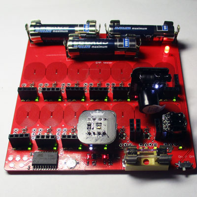

En tijdens het testen :
https://www.uploadarchief.net/files/download/emp_gen2.jpg
oxurane, waarvoor gebruik je die EMP sensors?

Om te testen of ze goed werken. De sensoren worden gebruikt om onweer te detecteren. Denk dan aan weerstations, domotica, fotografie e.d.

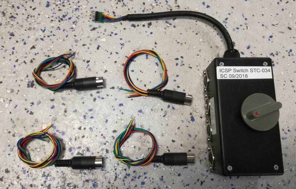

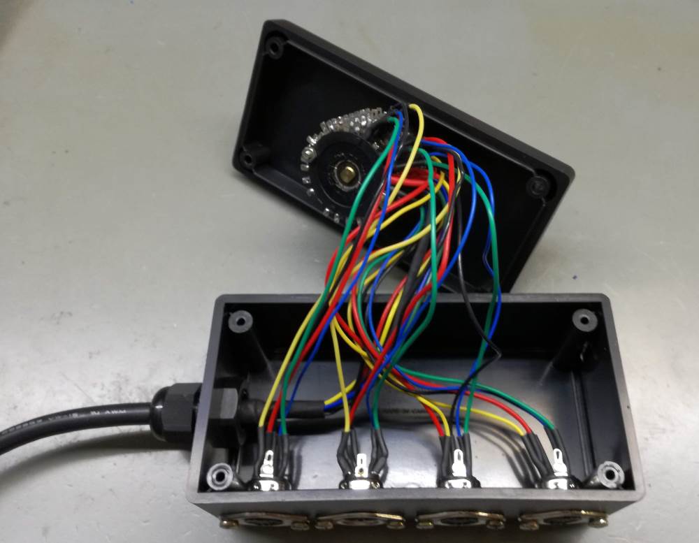

Voor een project moet ik verschillende microcontrollers op dezelfde print programmeren. Om dit wat makkelijker te maken heb ik een ICSP schakel kastje gemaakt om te wisselen tussen de verschillende programmeer aansluitingen:
https://www.elektronicastynus.be/2018/10/29/icsp-schakelkastje/

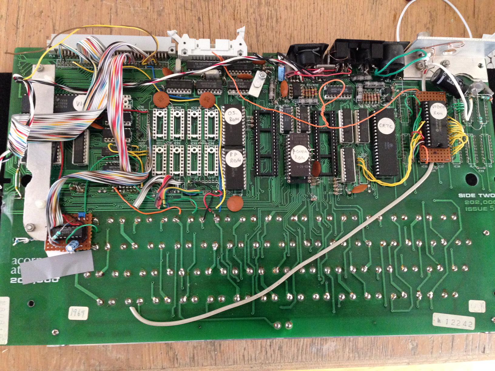

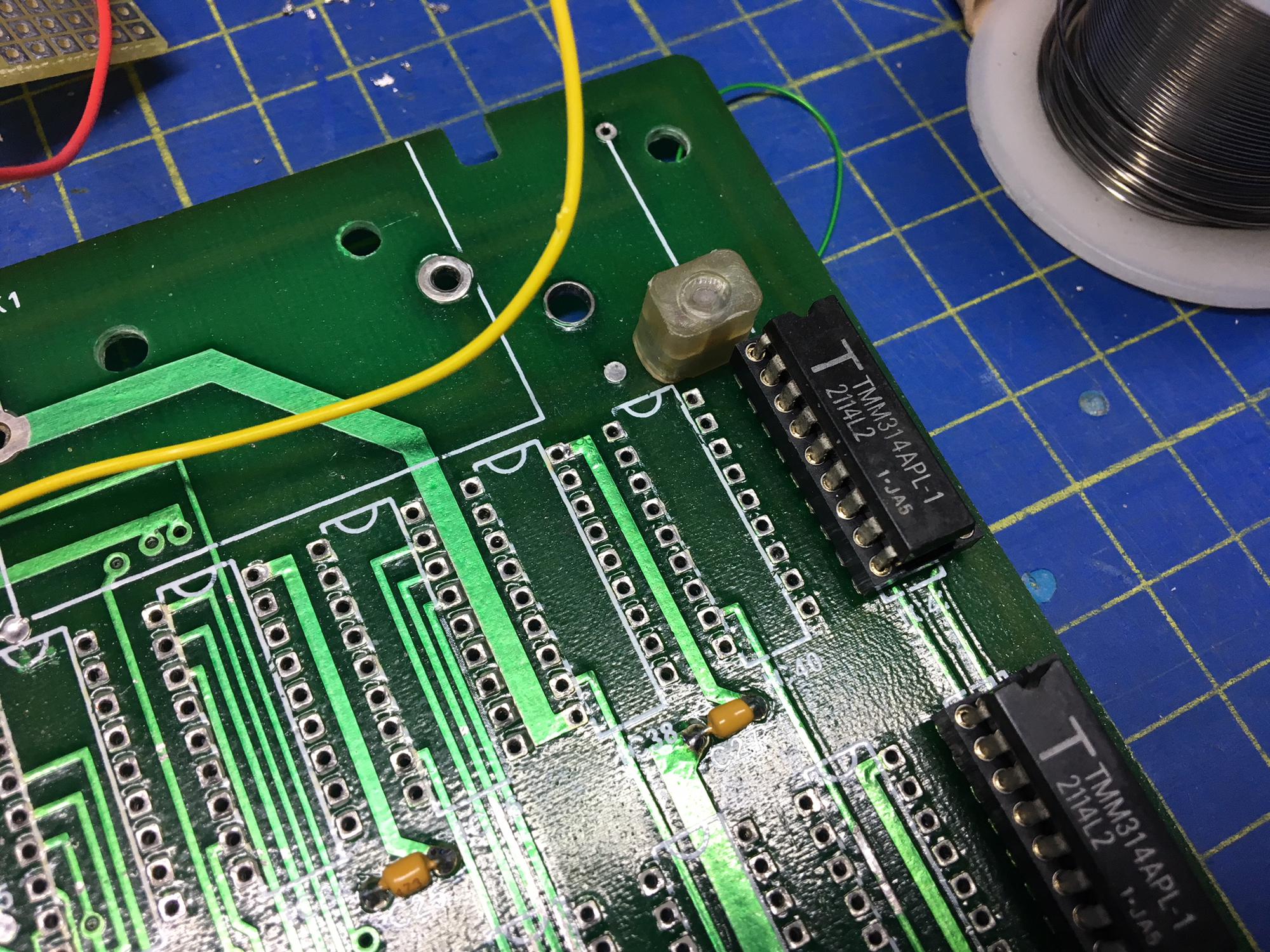

Weer eens wat afgekregen. Ooit een Acorn Atom gekocht die zwaar gemodificeerd en instabiel was. Besloten de print helemaal te strippen (kon ik er meteen een scan van maken) en opnieuw op te bouwen met fatsoenlijke IC voeten.
Met de minimaal benodigde componenten nog.
Initieel last van ghosting. Deze ochtend aan het spelen geweest en de "schuldige" blijkt een ontstoorspoeltje te zijn van 1mH. Ik kan even niet verklaren waarom, misschien dat anderen dat hier weten.
De spoel en het schema :
Met spoel :
Zonder spoel :
// Update, oeps , laat maar, was C3 vergeten :-(
Als C3 in orde is mag dat spoeltje niet veel invloed hebben.

@Sine, C3 was dat "grote gat" op de print boven het spoeltje.

Die was van mij. Ik herken mijn handschrift op de plakkertjes. Leuk om te zien dat-ie weer in bedrijf komt!

Als in, die zat er niet? Dat zou het eea verklaren.
