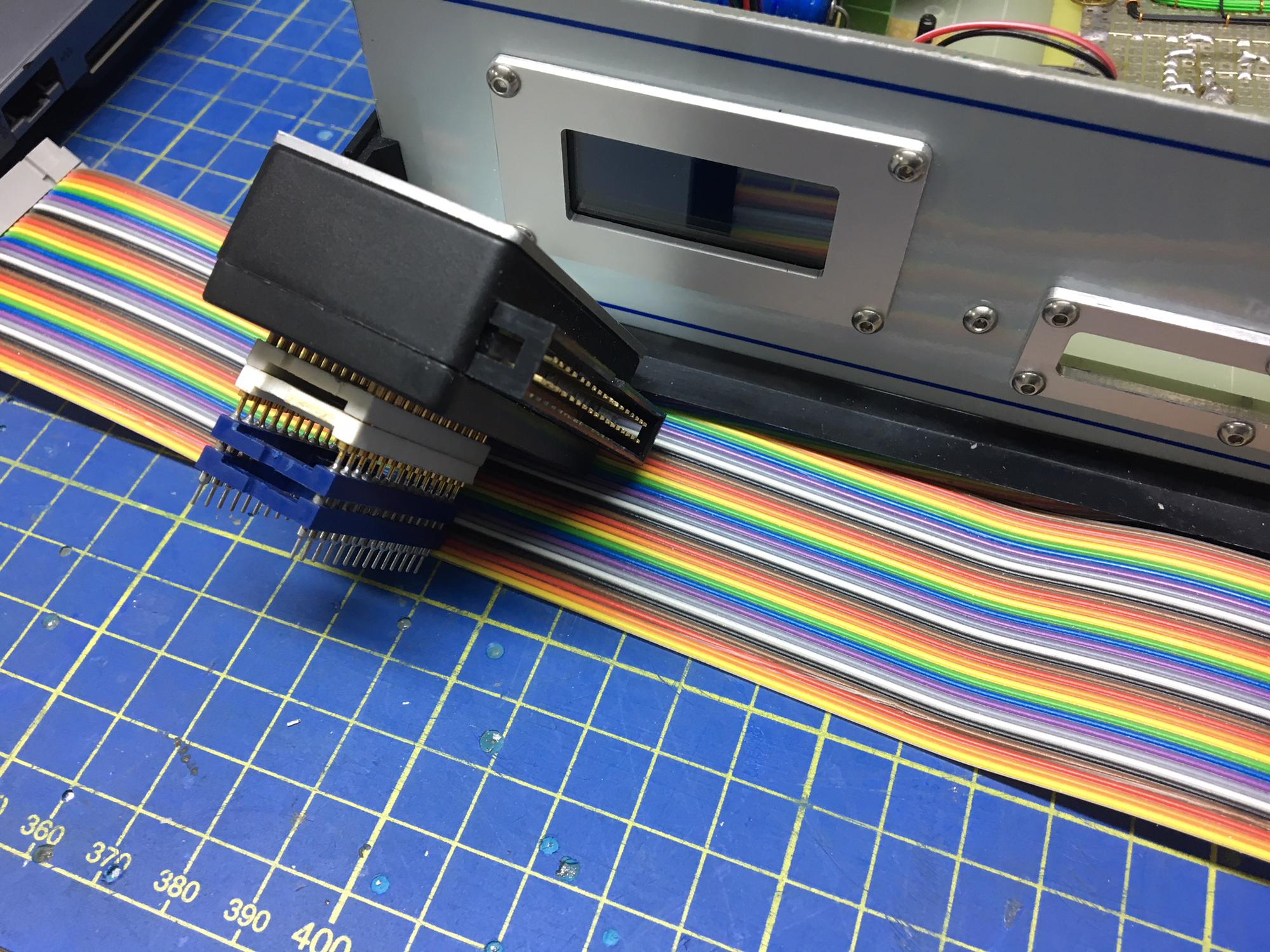

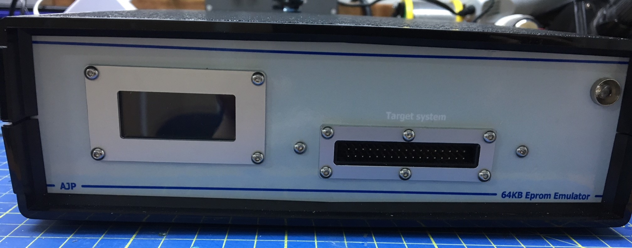

En als ik dan toch bezig ben, mijn Eprom Emulator maar eens afgemaakt/ingekast.
Frontplaat gemaakt met fotopapier, boeklon en aluminium frame'pjes om de frontplaat te beschermen tijdens het in en uitpluggen en ook het "rafelen" van de frontplaat rond de connectors te voorkomen.
Gebaseerd (zeg maar gewoon gejat) op een Elektuur ontwerp Jan. 2001.
De front LED is wat overkill (RGB led) , als ik de gordijnen open laat gaan er vliegtuigen landen.
De AT89C2051 vervangen door een Arduino, dat ontwikkelt wat makkelijker. Software nog afwerken.
Voorkant/Achterkant, kast zit niet 100% dicht vandaar dat je de uitsnijdingen in de achterkant net ziet. :

En de zelfgemaakt "Pod"

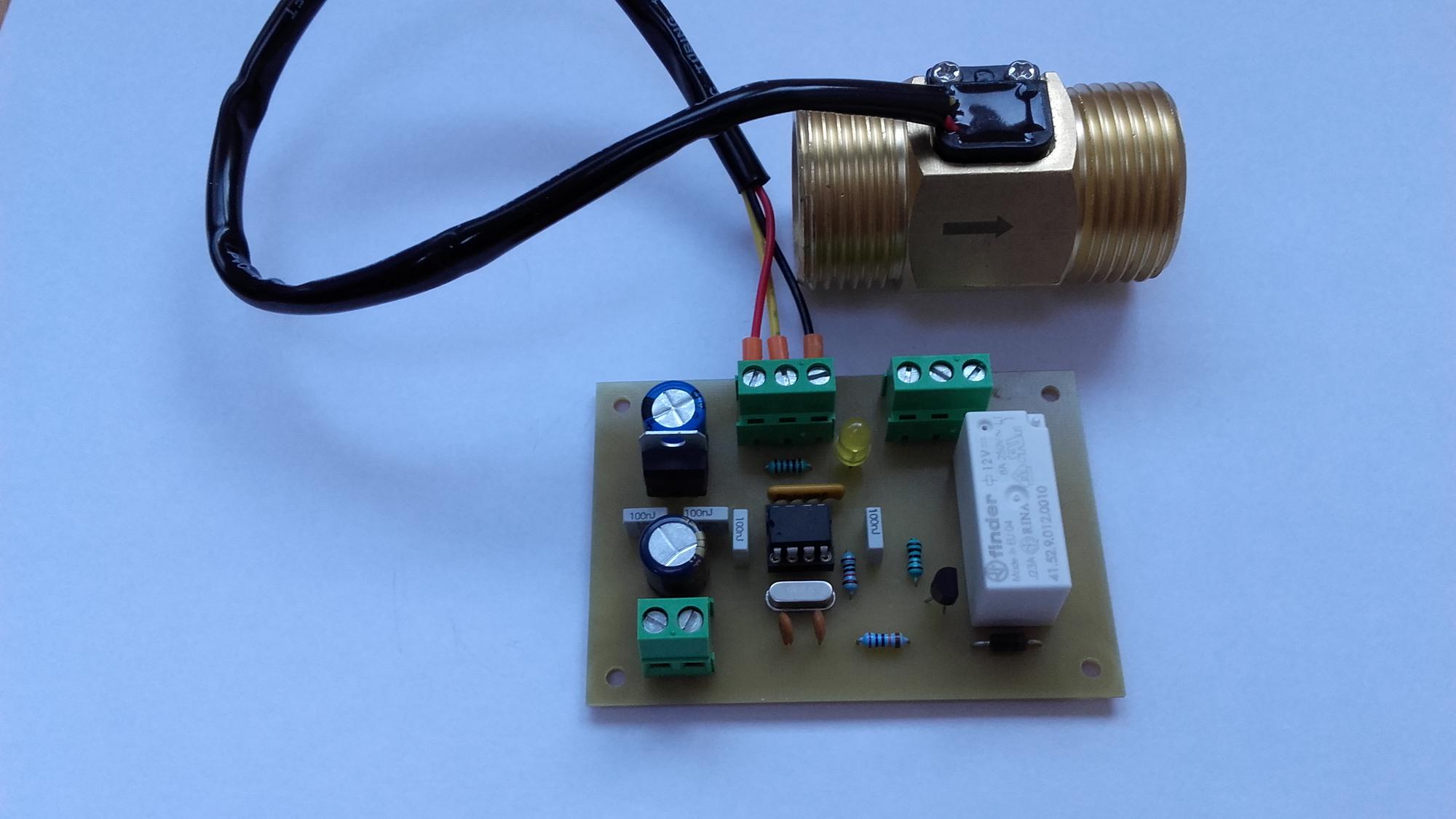

Hier nog een klein projectje van mij.
Print met sensor:

Iemand met 100KW aan zonnepanelen wil daar op gaan verwarmen met een warmtewisselaar onder de standaard ketel, om nu te controleren of de pomp wel of niet draait "als extra veiligheid tegen over temperatuur" is er een flowsensor in de retour van de verwarming geplaatst. Het relais op de print schakelt uit als er bijna geen of helemaal geen flow is, dit gebeurt doormiddel van een hysteresis. Onder een bepaalde waarde wordt het contact verbroken, en boven een bepaalde waarde wordt het contact gemaakt.
De voeding gebeurt via een 230/12VDC netadapter.
De ketel blijft ook gewoon nog op gas werken met al zijn beveiligingen, je moet het elektrische gedeelte zien om wat vermogen van de panelen weg te stoken.
Je moet het een beetje zo zien.
Kan de je dan niet betrouwbaarder en simpeler gebruik maken van de overdrukschakelaar op de ketel en de temperatuursensor op de aanvoer en/of retourleiding?
Je moet het zo zien: Als ze warmwater pakken, dan schakelt de driewegklep om naar de plaatwisselaar. Dan heb je dus bijna, of helemaal geen flow meer "ligt ook aan de grote van de installatie" in je verwarmingssysteem. De maximaal thermostaat die boven in de elektrische warmtewisselaar zit schakelt dan wel uit, dus dat is het probleem niet. De elektrische warmtewisselaar verwarmt het water tot +/- 80 graden, maar warmt door tot +/- 95 graden. Dus als de driewegklep weer omschakelt naar verwarmen schakelt de maximaal thermostaat van de ketel de ketel uit, wat niet wenselijk is plus dat de wisselaar in de ketel ineens een stoot warmwater van +/- 95 graden krijgt.
Als nu de driewegklep omschakelt stopt de elektrische warmtewisselaar direct, plus dat je op deze manier een extra veiligheid op je flow hebt. Als de pomp om wat voor reden stop, stopt het verwarmen via de zonnepanelen ook.
ik mis iets, een kortsluiting tussen aanvoer/retour. als de radiatoren dichtstaan heb je geen flow immers. als er thermostaatkranen opzitten gaat dit snel al voorkomen.

Bij mijn weten zitten die er niet op.
Ik mis iets, een kortsluiting tussen aanvoer/retour. als de radiatoren dicht staan heb je geen flow immers.
Als er geen flow is hoef je ook niet te verwarmen toch.
En ik heb alleen het printje maar gemaakt en de software. :)
Dus nu werkt het systeem al veilig zonder jouw printje?
Het werkt wel veilig, maar niet goed.
Op 3 november 2018 10:09:48 schreef Lambiek:
Als de flow sensor er straks tussen zit kan dat niet meer als het goed is.
