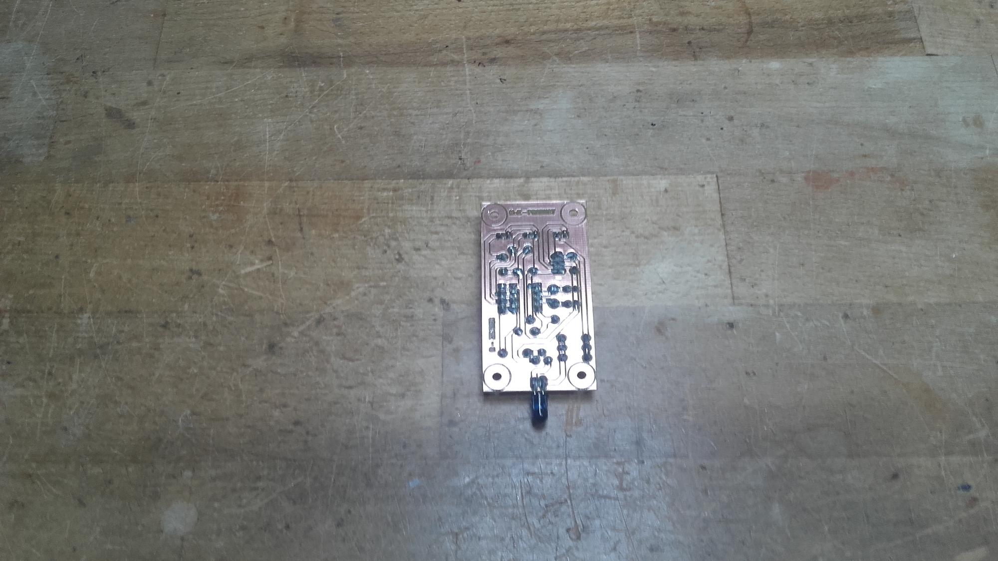

Hier nog een klein projectje van mij.
Print met sensor:
Bovenkant print:
En de onderkant:
Iemand met 100KW aan zonnepanelen wil daar op gaan verwarmen met een warmtewisselaar onder de standaard ketel, om nu te controleren of de pomp wel of niet draait "als extra veiligheid tegen over temperatuur" is er een flowsensor in de retour van de verwarming geplaatst. Het relais op de print schakelt uit als er bijna geen of helemaal geen flow is, dit gebeurt doormiddel van een hysteresis. Onder een bepaalde waarde wordt het contact verbroken, en boven een bepaalde waarde wordt het contact gemaakt.
De voeding gebeurt via een 230/12VDC netadapter.
De ketel blijft ook gewoon nog op gas werken met al zijn beveiligingen, je moet het elektrische gedeelte zien om wat vermogen van de panelen weg te stoken.
Je moet het een beetje zo zien.
Kan de je dan niet betrouwbaarder en simpeler gebruik maken van de overdrukschakelaar op de ketel en de temperatuursensor op de aanvoer en/of retourleiding?
Je moet het zo zien: Als ze warmwater pakken, dan schakelt de driewegklep om naar de plaatwisselaar. Dan heb je dus bijna, of helemaal geen flow meer "ligt ook aan de grote van de installatie" in je verwarmingssysteem. De maximaal thermostaat die boven in de elektrische warmtewisselaar zit schakelt dan wel uit, dus dat is het probleem niet. De elektrische warmtewisselaar verwarmt het water tot +/- 80 graden, maar warmt door tot +/- 95 graden. Dus als de driewegklep weer omschakelt naar verwarmen schakelt de maximaal thermostaat van de ketel de ketel uit, wat niet wenselijk is plus dat de wisselaar in de ketel ineens een stoot warmwater van +/- 95 graden krijgt.
Als nu de driewegklep omschakelt stopt de elektrische warmtewisselaar direct, plus dat je op deze manier een extra veiligheid op je flow hebt. Als de pomp om wat voor reden stop, stopt het verwarmen via de zonnepanelen ook.
ik mis iets, een kortsluiting tussen aanvoer/retour. als de radiatoren dichtstaan heb je geen flow immers. als er thermostaatkranen opzitten gaat dit snel al voorkomen.
[Bericht gewijzigd door testman op (56%)]
Op 3 november 2018 10:46:33 schreef testman:
Bij mijn weten zitten die er niet op.
Ik mis iets, een kortsluiting tussen aanvoer/retour. als de radiatoren dicht staan heb je geen flow immers.
Als er geen flow is hoef je ook niet te verwarmen toch.
En ik heb alleen het printje maar gemaakt en de software.
Het werkt wel veilig, maar niet goed.
Op 3 november 2018 10:09:48 schreef Lambiek:
Als de flow sensor er straks tussen zit kan dat niet meer als het goed is.

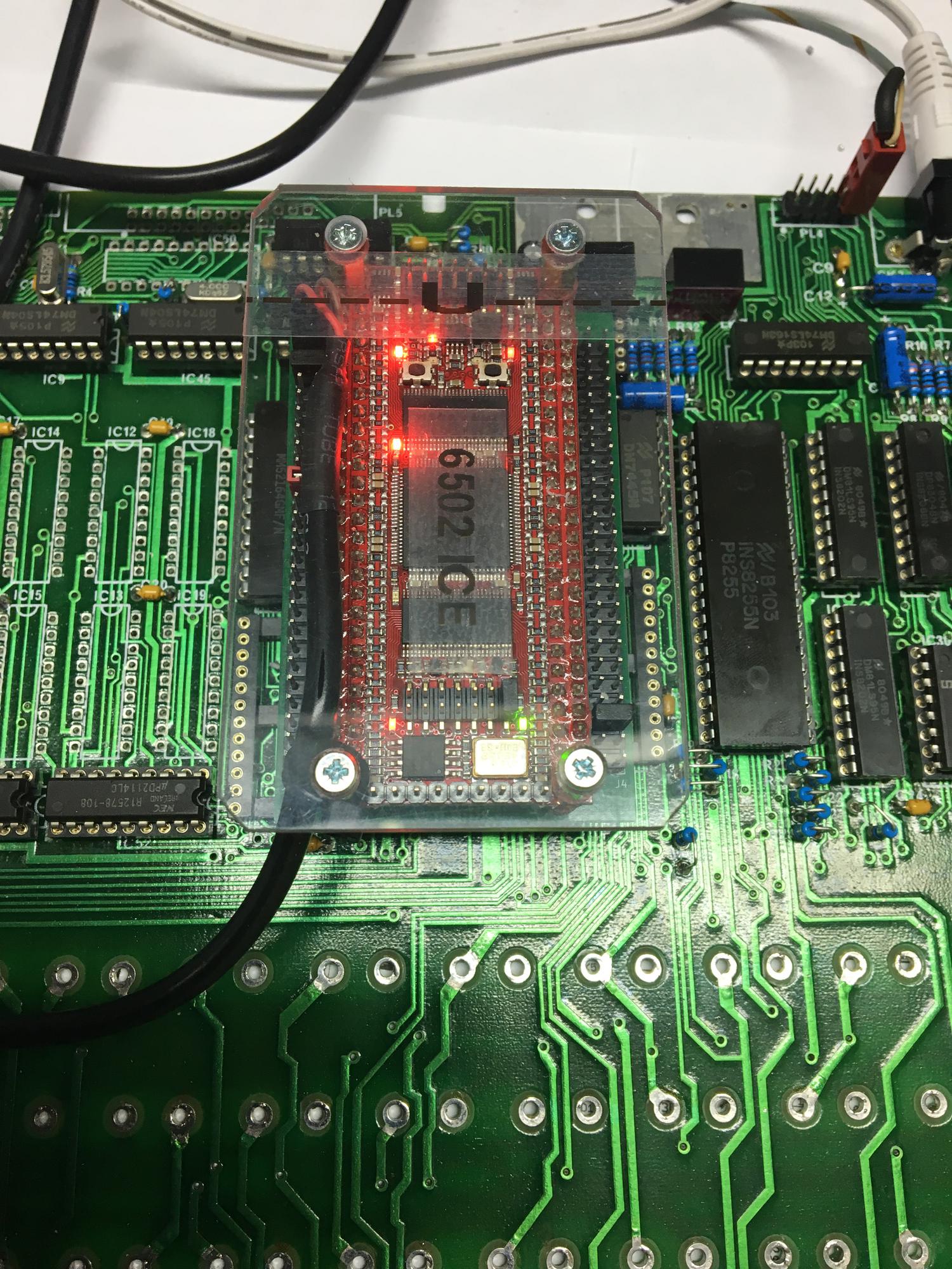

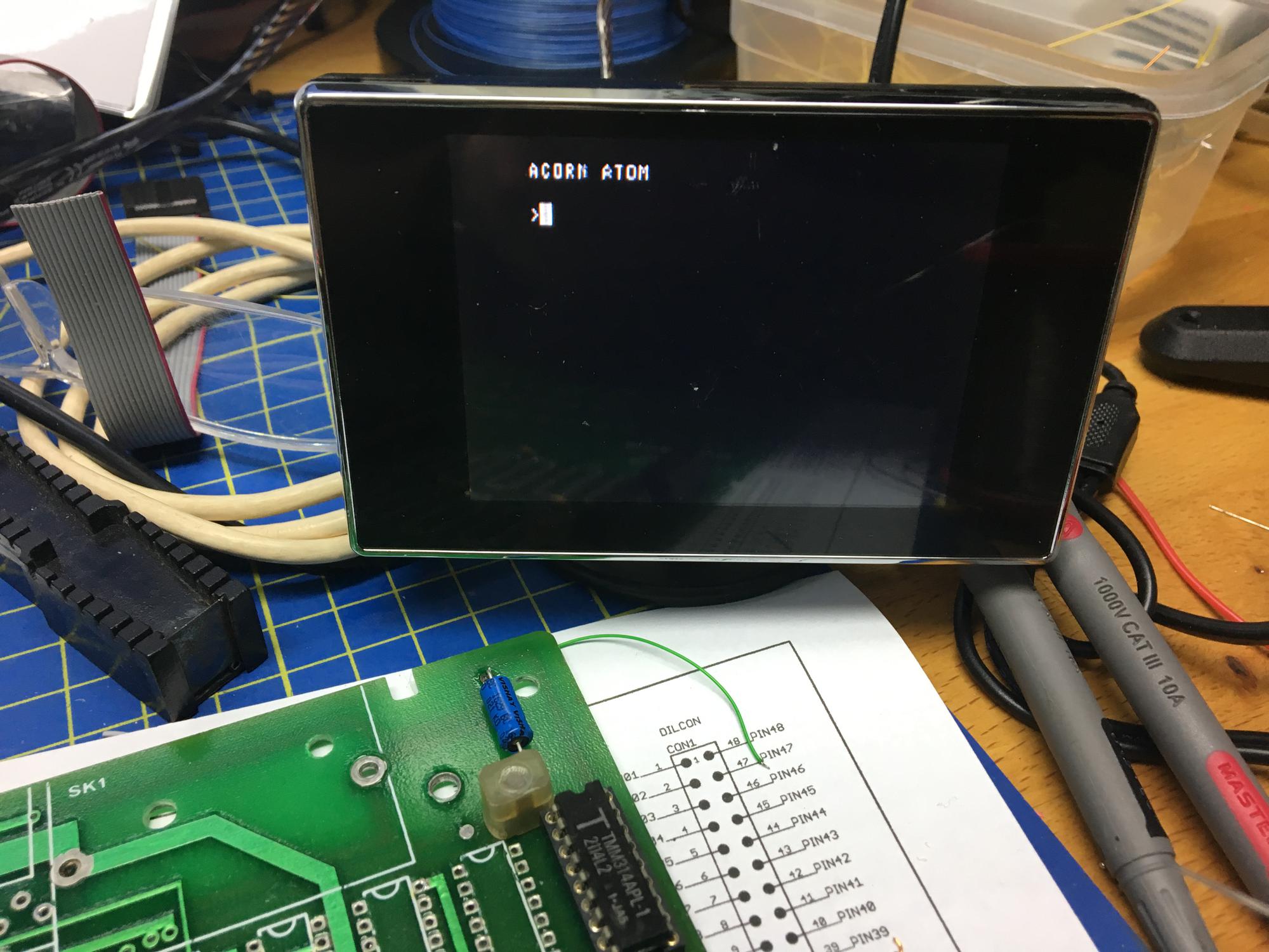

Voor mijn microprocessor projecten stond een ICE al heel lang op mijn lijstje. In het verleden heeft de Firma Trenz Electronic heeft een FPGA bordje gemaakt met een 40/48 polige DIL voet voor het emuleren van allerlei 40-poters , met name diegene die niet meer in productie zijn. Op het star.org forum (Acorn / BBC) heeft Dave "Hoglet" een ICE geschreven voor dit bordje voor diverse processors (6502, Z80, 6809) Nu is de DIL versie van dit bordje ook niet meer te krijgen maar de 2x50 IDC nog wel.
https://shop.trenz-electronic.de/en/TE0262-00B-GODIL50-XC3S500E-DIL-FP…
https://github.com/hoglet67/AtomBusMon
Mijn werk bestond dan ook eigenlijk niet uit meer dan een "verloopbordje" maken, en de software er in flashen maar ben wel blij met het resultaat. Een Acorn Atom die loopt op een 6052ICE.
Op naar mijn onwillige Junior Computer (Elektuur).
Op 4 december 2018 17:11:01 schreef bprosman:
Een Acorn Atom die loopt op een6052ICE.6502ICE
Typefout.
