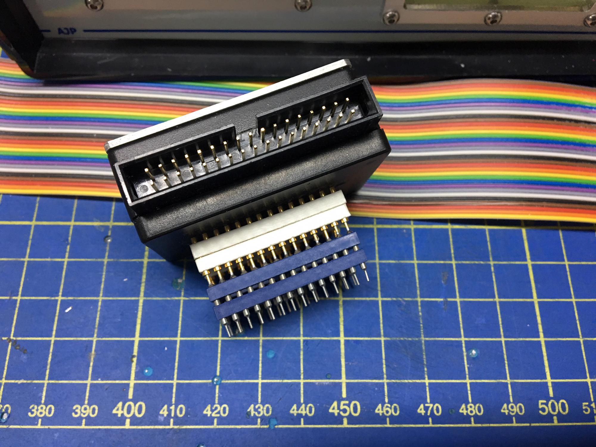

Voor mijn microprocessor projecten stond een ICE al heel lang op mijn lijstje. In het verleden heeft de Firma Trenz Electronic heeft een FPGA bordje gemaakt met een 40/48 polige DIL voet voor het emuleren van allerlei 40-poters , met name diegene die niet meer in productie zijn. Op het star.org forum (Acorn / BBC) heeft Dave "Hoglet" een ICE geschreven voor dit bordje voor diverse processors (6502, Z80, 6809) Nu is de DIL versie van dit bordje ook niet meer te krijgen maar de 2x50 IDC nog wel.
https://shop.trenz-electronic.de/en/TE0262-00B-GODIL50-XC3S5...50-pin-IDC
https://github.com/hoglet67/AtomBusMon
Mijn werk bestond dan ook eigenlijk niet uit meer dan een "verloopbordje" maken, en de software er in flashen maar ben wel blij met het resultaat. Een Acorn Atom die loopt op een 6052ICE.
Op naar mijn onwillige Junior Computer (Elektuur).
