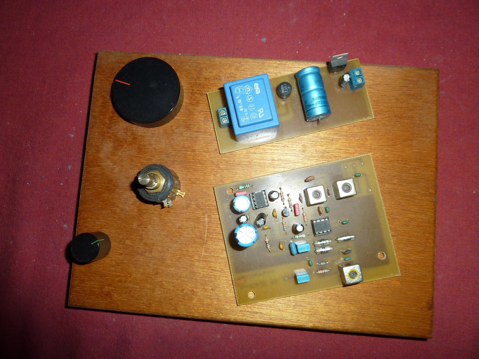

Project is een beetje een te groot woord voor dit (komende)knutselwerk.
Een simpele DC 80 Meter RX.
Om daar nu een echte frequentieteller aan te hangen lijkt me wat overdreven,dat moet simpeler kunnen met een paar ledjes.
Idioot eigenlijk,ik heb hier een keur aan dure communicatie ontvangers in de radiohut maar het meeste plezier krijg ik toch van simpele ontvangers zelf bouwen.
Mooi gemaakt Rolo.
