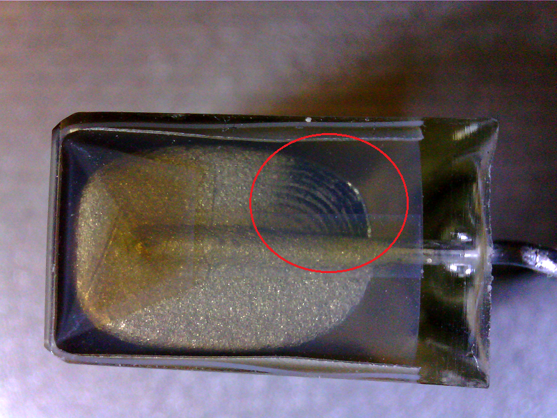

Zo ziet een Rifa (een Y2 nog wel!) eruit die nog goed werkt, maar wel op het punt stond om zelfmoord te plegen... ;)
Ik heb ze maar vervangen. Alles meette nog prima, op de parallelweerstand na, die was ongeveer 470k...

die rifa is niks mis mee, die plek aan de zijkant is gewoon deel van het productie proces. men dampt die geleidende zijkant op de folie en meteen het pootje eraan. heb er al meer gezien die dit hadden, precies die kwart welke miste, hier liggen er meer die nog geen scheuren hebben en toch die kwart missen, aan beide kanten..
Een 'gezonde' Rifa heeft dat toch niet, hoor. (en de Rp van 470k zegt ook al genoeg)
Waarschijnlijk waren die met zwarte plekken ook al op weg om zich op te blazen. (meet ze maar eens door)
