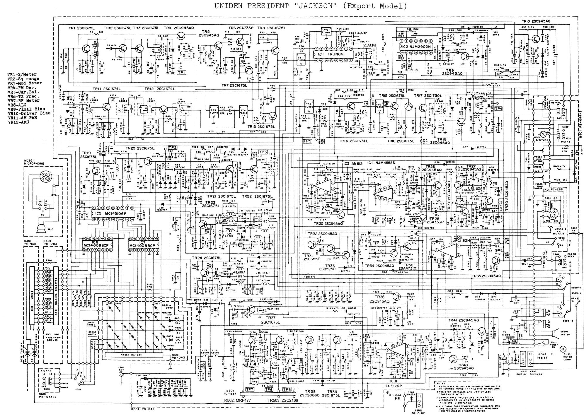

Als je de print van de donor nog hebt kun je kijken of die verschillend zijn, als die ook verschilend zijn kan het zijn dat die tor ook anders aangestuurd wordt.
Als je de schema's hebt kun je het ook zo zien natuurlijk.
Transplantatie gelukt en de Jackson zendt weer.
Er moesten een weerstandje en een ferriet busje worden verwijderd en daarvoor in de plaats een draadje naar het printje op de MRF 455.
Dat weerstandje en busje zitten al op dat printje, dat was alles.

Dit is allemaal routes volgen op de print, een schema heb ik niet van de Jackson..
Maar hij werkt weer..

Op 23 januari 2019 16:52:27 schreef knoppenknoeier:
.....een schema heb ik niet van de Jackson..
Nu wel!
De 1e met verklaring van de afregelpotjes en beter leesbaar vwb de componentenwaardes.
EDIT: Mocht je nog ander modellen/uitvoeringen zoeken om te downloaden klik link.
[Bericht gewijzigd door vergeten op 1 februari 2019 00:47:36 (24%)

Op 31 januari 2019 22:28:21 schreef vergeten:
Nu wel!
Bedankt, ik ben hier wel blij mee :D
