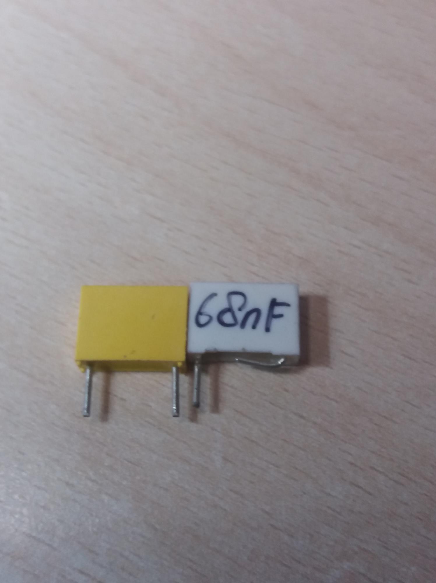

Ik probeer mijn condensator verzameling wat te ordenen en ook gelijk aan te geven wat voor type het is, zoals keramisch, polysester enz. via hulp van de site
http://www.finimuis.nl/siteinfo/condensator.htm
echter kom ik steeds van deze tegen zie afbeelding
Nu zou volgens de site de bovenste een zilver mica kunnen zijn.
De onderste 2 de groenen kom ik ook in blauw en bruin zoals de kleur van de bovenste tegen.
Graag zou ik weten uit welk materiaal deze meestal bestaan.
De waarden, spanningen en toleranties zijn allemaal wel duidelijk.
Beide soorten zijn folie condensatoren.
Heb je een LCR meter, dan zou je de D kunnen meten en die vergelijken met andere exemplaren waar je de samenstelling wel van weet.

Ik heb wel een LCR meter, IK wist niet dat de D van invloed is bij het type.
Folie condensator is erg algemeen welk type folie?
Zou het dan gaan om Monolitische keramische-film, want daar heb ik ze nu voorlopig onder gezet.

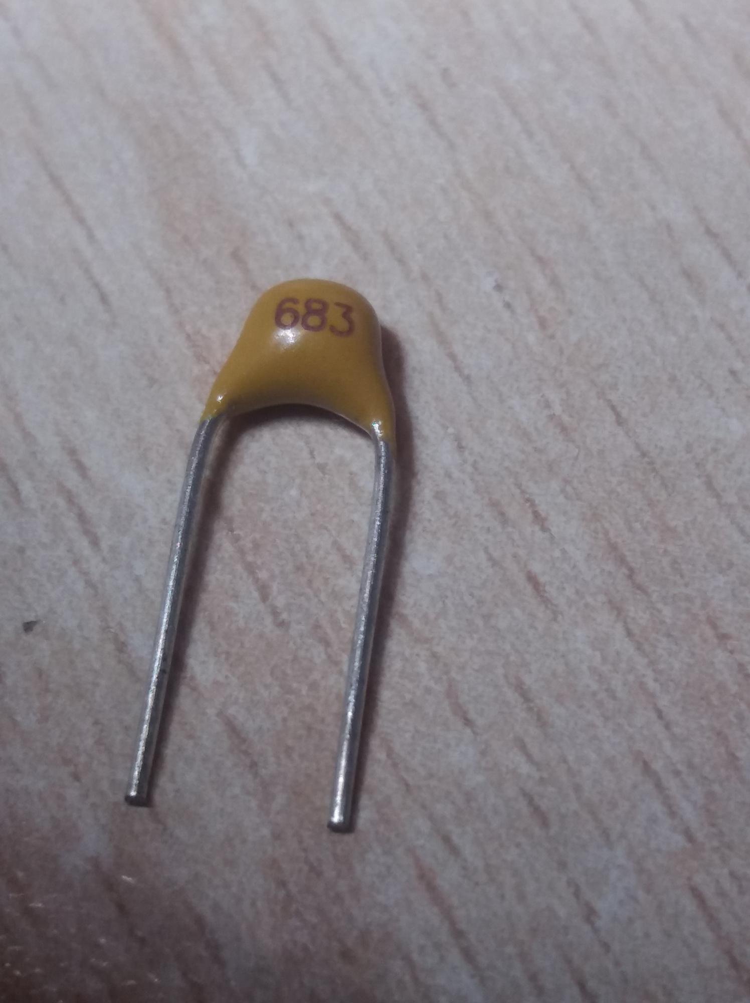

Gezien de waarde en het uiterlijk is de bovenste absoluut geen zilvermica. Dat loopt tot hooguit een paar n en de behuizing ziet er anders uit van vorm in dat geval. Monolithische ceramische film is een heel rare omschrijving. Wat ik daar op de foto zie zijn ceramische multilayer condensatoren. Dat zijn deze echter niet, maar omdat er best veel uitvoeringen ontbreken op de plaatjes van die site, kom je daar op het eerste gezicht helaas op uit.
Het zijn in werkelijkheid alle 3 foliecondensatoren. Bijna zeker alle 3 opgedampte polyesterfilm (MKT), of in termen van die site: platte rolcondensatoren. Bij hogere werkspanningen kan een condensator zoals die bovenste nog wel eens polypropyleen en pulsbestendig zijn, maar bij twijfel dus niet.
Oh, behalve dat er veel uitvoeringen ontbreken staat er ook gewoon een forse fout in... Bij de MKP's staat gewoon een plaatje van een MKT. En aan die kleine rode twijfel ik ook. Als de opdruk conflicteert met de rest van het uiterlijk, is de opdruk altijd leidend.
Zijn van die goedkope Chinese '1000 voor een tientje' polyestercondensatoren...
Wel stevig; je ziet zelden een kapotte...
Ceramisch multi layer is toch gewoon vertaald Monolithische ceramische film condensator
Maar ceramic multi layer is inderdaad wel een begrip wat ik beter herken.
Wat is dan de correcte naam van deze?
Lijkt mij ook een ceramic multi layer.
Eventueel een link naar een betere website zou ook welkom zijn.
Je bedoelt dat het geen PP condensator is? Verder staat er op de gele condensator MKP terwijl in de tekst MKS staat. Dat is gewoon een type fout en het gaat erom dat de tekst op de condensator lijdend is.
NU ga is weer de mist in denk.
Ik dacht dat volgende onder PP vielen maar als er verder niet op staat wat is dan het beste om ze onder te noemen?
OP sommige staat echt helemaal niets zelfs geen waarde spanning of tolerantie. Spanning en tolerantie is niet zo erg dan hou je het gewoon veilig. De waarde kan ik meten.

Op 4 januari 2019 21:45:04 schreef benleentje:
Kleine foliecondensatoren zijn 9 van de 10 keer polyester (MKT/MKS/MKH), simpelweg omdat ze geen hoge werkspanning zullen hebben en niet pulsvast zijn. Polypropyleen gebruiken was dus zonde van het geld. Die gele is een Philips, meestal staat er wel wat aan de bovenkant ingeperst. Alternatief is dat opgedrukte tekst uitgewist is. Nog nooit gezien maar met goed poetsen met een oplosmiddel lukt het misschien. Ik zou ze bij polyester leggen en afhankelijk van de capaciteit uitgaan van iets tussen 100V en 400V werkspanning.
Kan ik ook gelijk weer invullen. IK weet zelf weinig tot niets over condensatoren. Ik ken natuurlijk wel de theorie maar dat is toch wat anders.
Bij de gele duidelijk wel. Maar bij die witte staat helemaal niets. Ik heb het er zelf maar opgeschreven. Spanningen kan je best redelijk goed gokken vooral al je een bekende soort genood ernaast heb liggen. Anders neem ik gewoon 50V. Beter te laag gokken dan te hoog. Dan hou ik die gewoon op polyester, MKT? MKS/MKH is dan al te specifiek.
Wat is Pulsvast, is dat een hele snelle Dv/Dt ?

Klopt! Tegenwoordig is pulsvast bijna altijd polypropyleen met als meest voorkomende reeksnamen MKP, MK/MKP en FKP waarbij de pulsvastheid ook nog deels door de interne constructie wordt bepaald maar eigenlijk altijd beter is dan die van polyester.
In de nadagen van de papiercondensatoren werden die ook nog wel in pulstoepassingen gebruikt omdat er nog geen andere betaalbare geschikte types waren, maar die gaven toch net iets meer verliezen en slijtgedrag is slechter onder controle te krijgen.
P.S. Philips condensatoren kun je vaak wel aan de opdruk herkennen. Als ze klein zijn staat er naast de waarde alleen een 3-cijferig codenummer op dat de reeks aangeeft, bij wat grotere types 3+5 cijfers voor reeks en waarde en bij nog wat grotere zelfs de volle 4+3+5.
