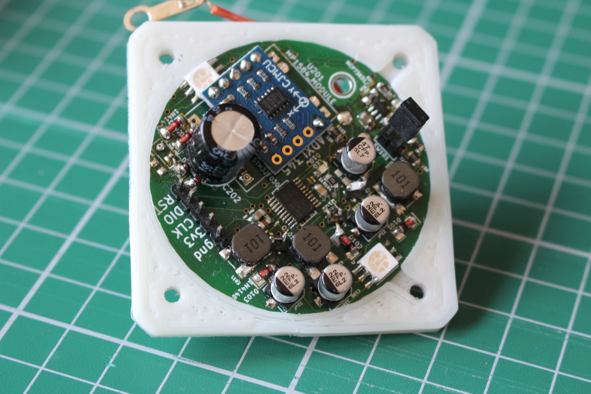

En, omdat foto's van de print toch wel leuk zijn:
Alles wat op dat breadboard uit de vorige post staat moet wel in 5 cm passen, anders is het niet meer comfortabel te vangen / gooien. (de pcb is 5cm diameter)
Behalve een ADXL op een module, kan 'ie ook direct op de print:
(Maar ze zijn als module goedkoper in kleine aantallen... En het zijn pootloze SMDtjes. (LGA-14). Maar ik wilde toch eens kijken of het lukte, en eigenlijk kan het prima.)
Er zitten wel meer van dergelijke "op moment van bestukken te kiezen" opties op de print. Zoals 22uF SMD elco's of 3x 10uF ceramische condensators parallel. (3 ivm voltage derating van capaciteit. Ze zijn geen (samen) 30uF meer op 12V). Want welk van de 2 blijft beter vastzitten als mijn jongleerkunsten leiden tot een ongeplande valproef van plafondhoogte tot een stenen vloer? Waarschijnlijk de kleinere en lichtere cerco's, maar die moeten dan niet barsten...
Ook zijn de footprints voor de spoelen bewust "te groot" zodat er nog een ander model spoel op kan.
Het witte ding rond de print is geprint in flexibel materiaal, zo kan de print er in klemmen. Op bovenstaande foto zit bij 2 schroefgaten een uitsparing voor een oogje, maar voor beter contact heb ik de oogjes niet daar geplaatst, maar direct onder de schroefkop. De uitsparing voor het oogje laat echter wel goed zien, dat de print aan beide kanten door een klein randje wordt vastgehouden.
En op ónderstaande foto de onderkant van de print, en de specificaties van het gebruikte flexibele materiaal. "Transparant" vind ik het niet, maar op de rol zit hetzelfde etiket dus het zal wel kloppen.

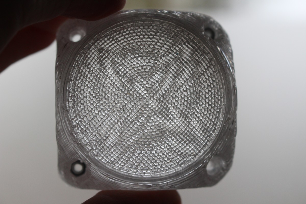

Het printen van de behuizing met een 1mm nozzle:
(eerdere iteratie, infill is nu anders/bodem is dunner, en dat geeft een leuk moiré effect).
Nog wat foto's van het moiré effect, dan:
