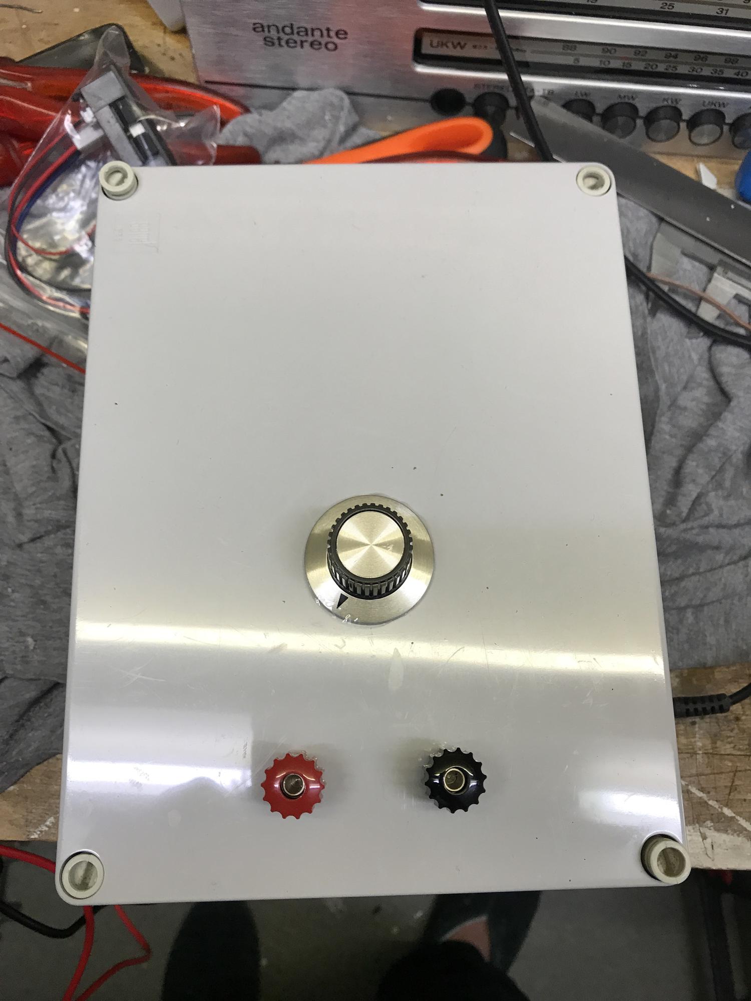

Misschien niet zo spectaculair als de meeste projecten hier, maar ik heb net mijn aller eerste variabele voeding gemaakt. Het staat al 30 jaar op mijn lijstje, maar nu komt het er pas van.
Echt net 1 dag voordat de CO voeding 2019 aangeboden werd, kocht ik de Velleman 1A kit.
Met potmeter en banaanplugjes.
De trafo en kast had ik nog,
Nadat ik dit gemaakt had, heb ik er nog een schakelaar en glaszekeringhouder bij gekocht.
En een eenvoudige volt ampere meter.
Hier is een filmpje van de werking: https://youtu.be/U6IVFCaAdYI
Metertje maakt 'm wel af. Goed dat er aanduidingen op staan. Anders had je een frontje kunnen printen en dan met boeklon of een lamineerapparaat wat steviger maken.
Netjes met een netentree, en alles stevig vastgezet in de kast. Daar gaat altijd best tijd in zitten. :)
Je zou nog het koelblokje naar buiten kunnen verplaatsen. Of een platte strip alu ofzo, of plat LED koelblokje. Voor langdurige belasting. Maar het zal wel een LM317 zijn, dus al thermisch begrenst.
Voedingen heb je nooit genoeg ;)
Waarom 2 tie-wraps om de nettrafo te bevestigen? Het kan beter met een beugeltje.

SunRayes, groot voordeel van je voeding is dat je alle ruimte in je kast hebt voor modificaties, mocht je in de toekomst dingen willen veranderen / verbeteren :-)
Komt vaak voor, met voortschrijdend inzicht.....

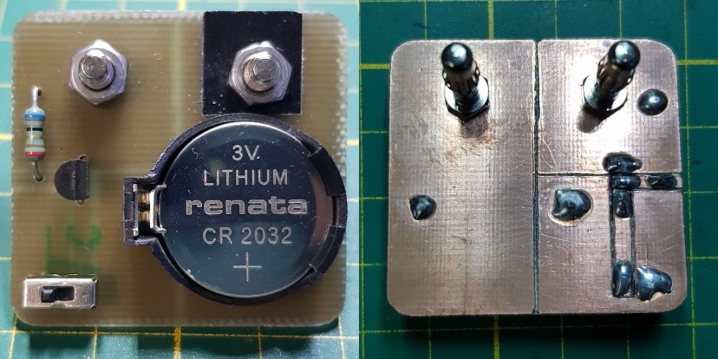

Omdat mijn kleine spanning referentie een succes was, leek het me handig de familie uit te breiden met een stroom, weerstand en capaciteit referentie in dezelfde form factor. Dit betekent een kleine opsteek print met eigen voeding.
De stroom referentie is op basis van een LM334 die gevoed wordt door een CR2032. Deze referentie is spiegelbeeld t.o.v. de spanning referentie omdat de ampère bussen zich vaak links naast de ground aansluiting op de multimeter bevinden.
https://www.uploadarchief.net:443/files/download/20190117_091546_resized.jpg

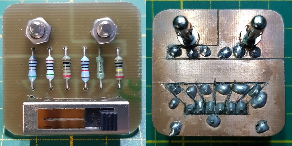

De weerstand referentie heeft 5 bereiken: 10Ω, 100Ω, 1000Ω, 10KΩ, 100KΩ en 1MΩ. De 10Ω en 100Ω zijn 0,5%, de rest 1%. De standen schakelaar selecteert het bereik naar keuze.
https://www.uploadarchief.net:443/files/download/20190117_091601_resized.jpg

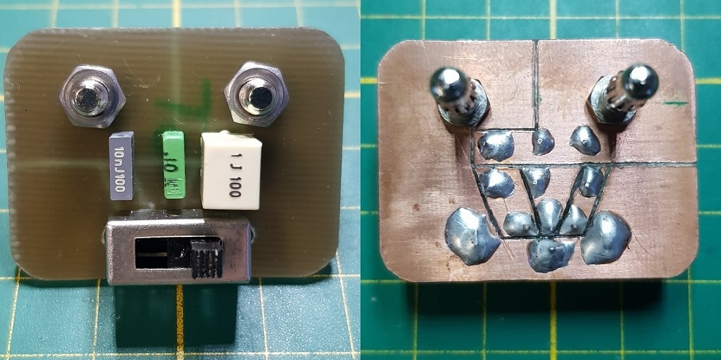

De capaciteit referentie heeft 3 bereiken: 10nF, 100nF, 1µF op basis van geselecteerde condensatoren rond de 3%. De standen schakelaar selecteert het bereik naar keuze.
https://www.uploadarchief.net:443/files/download/20190117_091614_resized.jpg
Deze 3 kleine referenties samen met de spanning referentie, vormen een mooie set om snel een multimeter af te regelen of de calibratie te controleren.

Op 10 april 2019 20:54:34 schreef SunRayes:
Misschien niet zo spectaculair als de meeste projecten hier,....
Dat maakt toch niet uit, iedereen doet zijn best. :)
Daar ga je veel schik aan beleven als je met elektronica bezig bent.
Nadat ik dit gemaakt had,... En een eenvoudige volt ampere meter.
Dat maakt het wel af.
Mooi gedaan zo, lekker compact en handig. :)

Ha flash2b,
Leuke set mini-standaards zo bij elkaar! Lijkt me erg handig voor een snelle check van een meter.
En nu dat setje maar meenemen naar radiomarkten, op jacht naar nieuwe meters :-)

Op 10 april 2019 23:47:16 schreef Lucky Luke:
Het is inderdaad een LM317. Tijdens de bouw zat ik al aan luchtsleuven te denken, maar een gat met het koelblokje er buiten ziet er wel high-tec uit. Dat ga ik wellicht wel doen.
Op 11 april 2019 00:34:05 schreef RAAF12:
Klopt, maar ik had geen spullen voor een beugel liggen. Wel twee tie-wraps. Maar een beugel is inderdaad wel wat beter.
Eigenlijk zou ik er wel een ruimere trafo in willen. Deze gaat tot 12V, terwijl het Velleman bordje wel tot 35V kan. Mocht ik er zo eentje tegen komen, dan komt er gelijk een beugeltje omheen.
