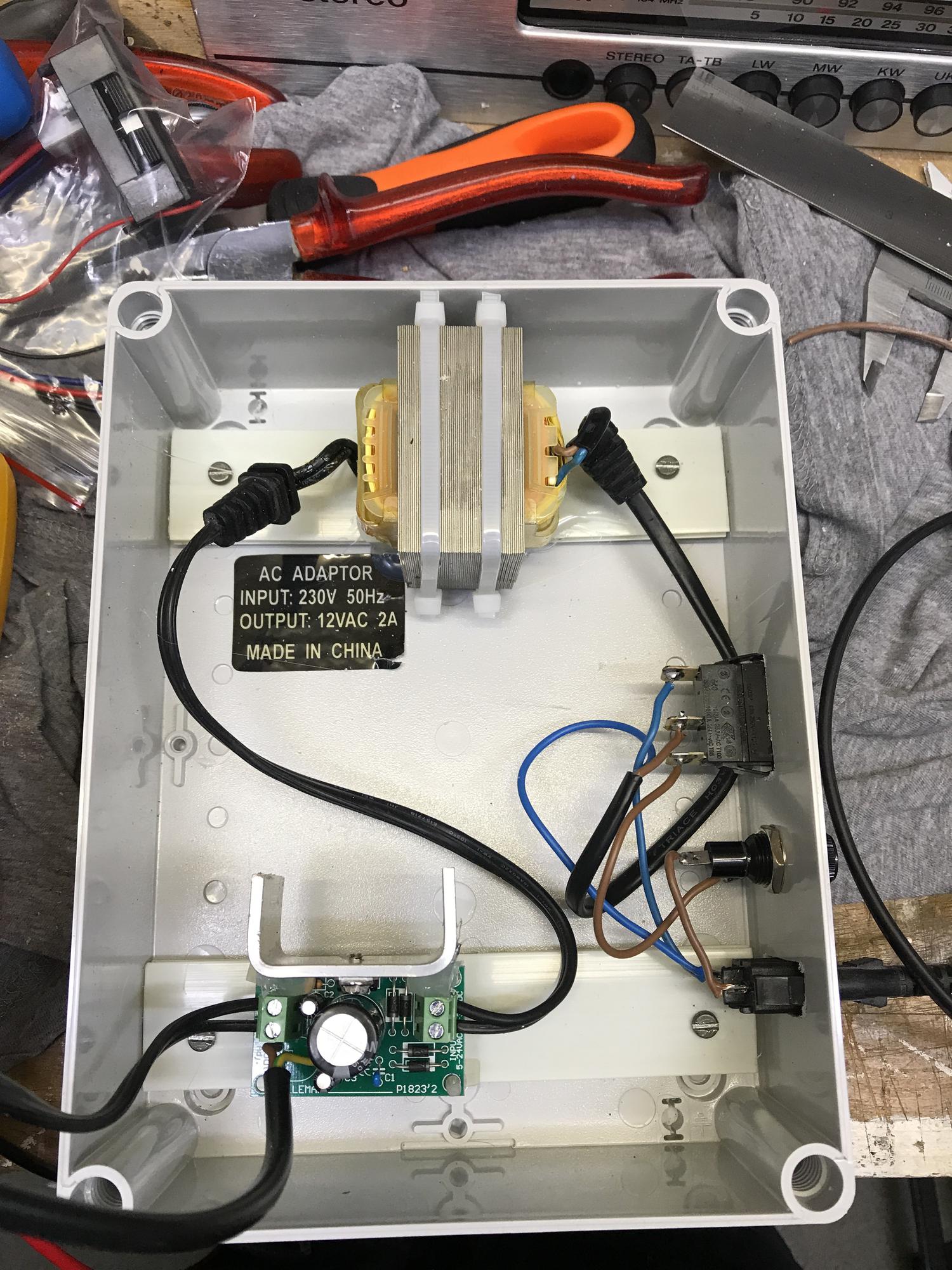

Misschien niet zo spectaculair als de meeste projecten hier, maar ik heb net mijn aller eerste variabele voeding gemaakt. Het staat al 30 jaar op mijn lijstje, maar nu komt het er pas van.
Echt net 1 dag voordat de CO voeding 2019 aangeboden werd, kocht ik de Velleman 1A kit.
Met potmeter en banaanplugjes.
De trafo en kast had ik nog,
Nadat ik dit gemaakt had, heb ik er nog een schakelaar en glaszekeringhouder bij gekocht.
En een eenvoudige volt ampere meter.
Hier is een filmpje van de werking: https://youtu.be/U6IVFCaAdYI
Metertje maakt 'm wel af. Goed dat er aanduidingen op staan. Anders had je een frontje kunnen printen en dan met boeklon of een lamineerapparaat wat steviger maken.
Netjes met een netentree, en alles stevig vastgezet in de kast. Daar gaat altijd best tijd in zitten.
Je zou nog het koelblokje naar buiten kunnen verplaatsen. Of een platte strip alu ofzo, of plat LED koelblokje. Voor langdurige belasting. Maar het zal wel een LM317 zijn, dus al thermisch begrenst.

SunRayes, groot voordeel van je voeding is dat je alle ruimte in je kast hebt voor modificaties, mocht je in de toekomst dingen willen veranderen / verbeteren
Komt vaak voor, met voortschrijdend inzicht.....

Op 10 april 2019 20:54:34 schreef SunRayes:
Misschien niet zo spectaculair als de meeste projecten hier,....
Dat maakt toch niet uit, iedereen doet zijn best.
Daar ga je veel schik aan beleven als je met elektronica bezig bent.
Nadat ik dit gemaakt had,... En een eenvoudige volt ampere meter.
Dat maakt het wel af.

Op 10 april 2019 23:47:16 schreef Lucky Luke:
Je zou nog het koelblokje naar buiten kunnen verplaatsen. Of een platte strip alu ofzo, of plat LED koelblokje. Voor langdurige belasting. Maar het zal wel een LM317 zijn, dus al thermisch begrenst.Voedingen heb je nooit genoeg
Het is inderdaad een LM317. Tijdens de bouw zat ik al aan luchtsleuven te denken, maar een gat met het koelblokje er buiten ziet er wel high-tec uit. Dat ga ik wellicht wel doen.
Op 11 april 2019 00:34:05 schreef RAAF12:
Waarom 2 tie-wraps om de nettrafo te bevestigen? Het kan beter met een beugeltje.
Klopt, maar ik had geen spullen voor een beugel liggen. Wel twee tie-wraps. Maar een beugel is inderdaad wel wat beter.
Eigenlijk zou ik er wel een ruimere trafo in willen. Deze gaat tot 12V, terwijl het Velleman bordje wel tot 35V kan. Mocht ik er zo eentje tegen komen, dan komt er gelijk een beugeltje omheen.
