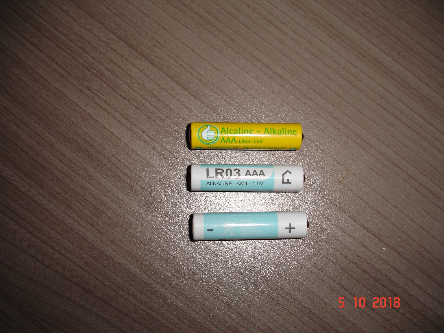

Hier een paar foto van de batterijen van Auchan, allemaal Made in China. De gele boven zijn nog goedkoper aan 1.20 euro voor 10.
Deze foto zie je ook Ikea batterijen die we altijd bij de hand hebben. Nemen we mee als we eens in de IKEA moeten zijn.
