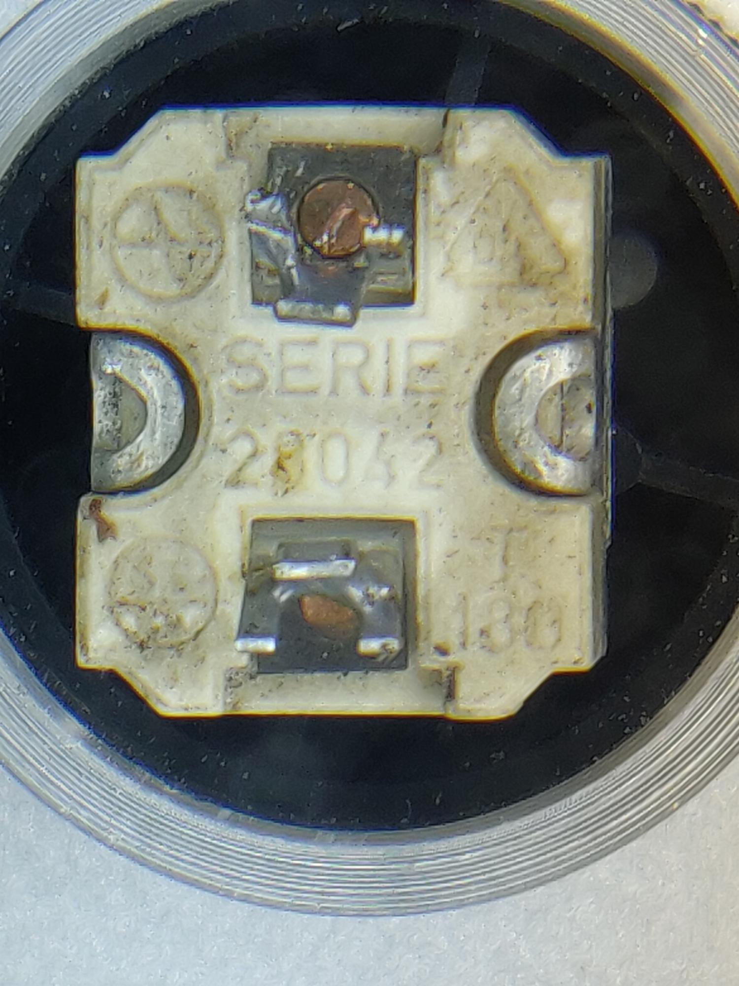

N.a.v. een eerder bericht hier net geplaatst ben ik wel benieuwd of er meer bekend is over deze thermo switch. Ik meen me te herinneren dat die in serie met de 230V zat van een voedingstrafo in een Duits merk audio versterker en dat de switch op het chassis of op het koelblok zat gemonteerd. Zoeken op nummer heeft nog niets opgeleverd.

Zo te zien een klixon-achtig iets met temperatuur 180 graden...
Ja dat dacht ik ook, maar ik vond de 180 wel erg hoog voor gebruik is een versterker. Ik ga hem ff opwarmen boven de soldeeerbout (of gasfornuis) als de bout niet lukt.
edit: na 3 seconden in de gasvlam gaat ie van van close naar open. Ik kan geen temperatuur meten, o maar er staat een magnetron met oven. Die oven kan ik wel instellen. Maar dan krijg ik de meetdraden niet door de deur met beveiliging, hmm.

Zet je de multimeter toch ook in de oven... :) :)
Met twee dunne draadjes gaat die deur toch makkelijk nog dicht?
Ja dat klopt, de switch schakelt rond de 180° Afkoelen duurt zo'n 15 seconden voordat ie weer dicht gaat. Maar het serie nummer kan ik niet vinden. Zo weet ik de contactbelasting niet.
