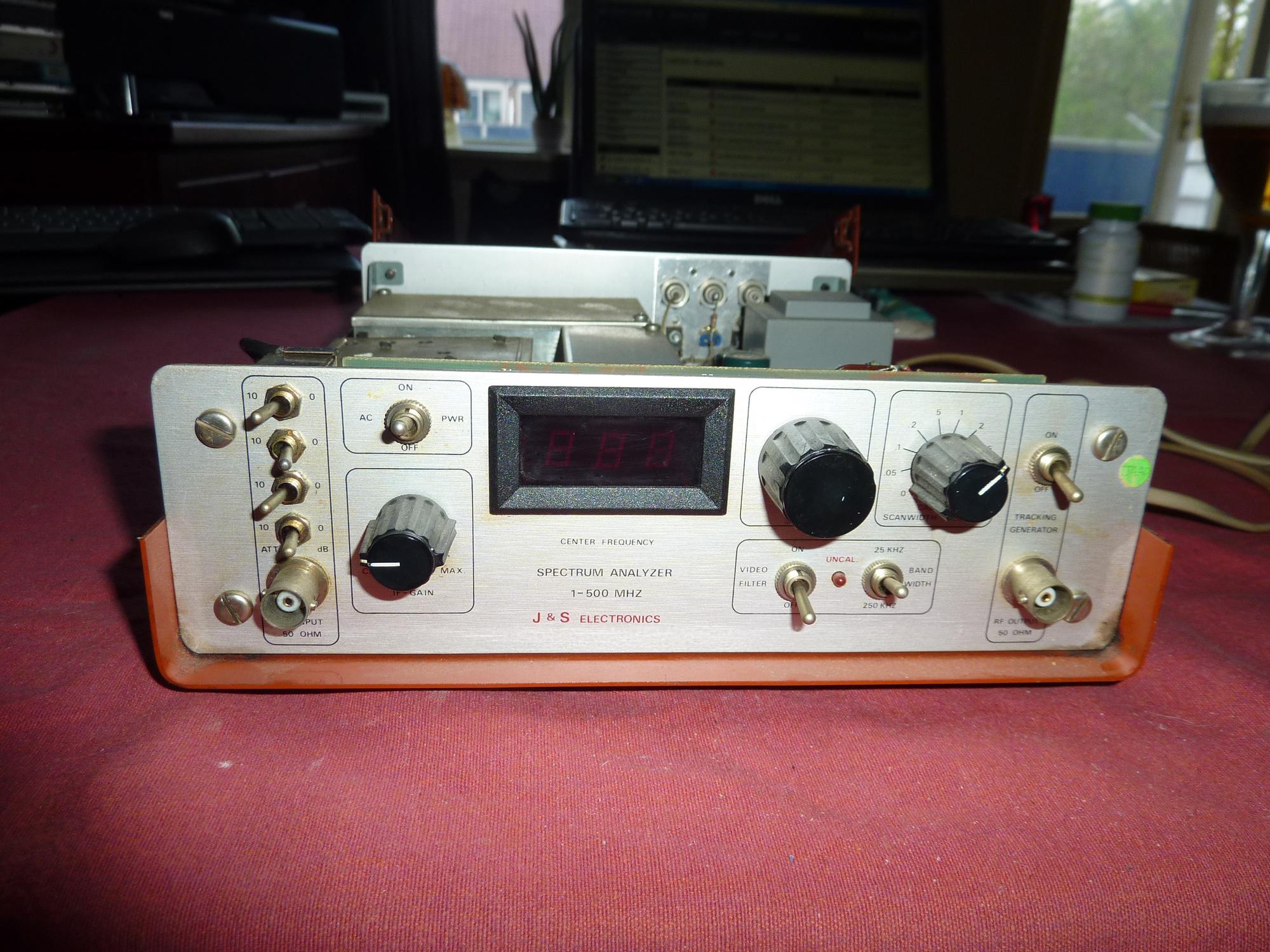

Deze SA is gebouwd in de werkplaats van een bedrijf dat C.A.I.(Centrale Antenne Installaties) versterkers fabriceerde.Toen nog met een kudde buizen E88C.
Het verhaal gaat dat dit ontwerp later aan Hameg verkocht is.
Of dat echt waar is (of een broodje aap) weet ik niet.
De tracking generator heb ik ook nog ergens liggen.
Edit\Ff op internet gesnuffeld,de Hameg HM8028 lijkt er verdacht veel op.
http://www.sm5cbw.se/hameg/hm80/hm8028.htm
