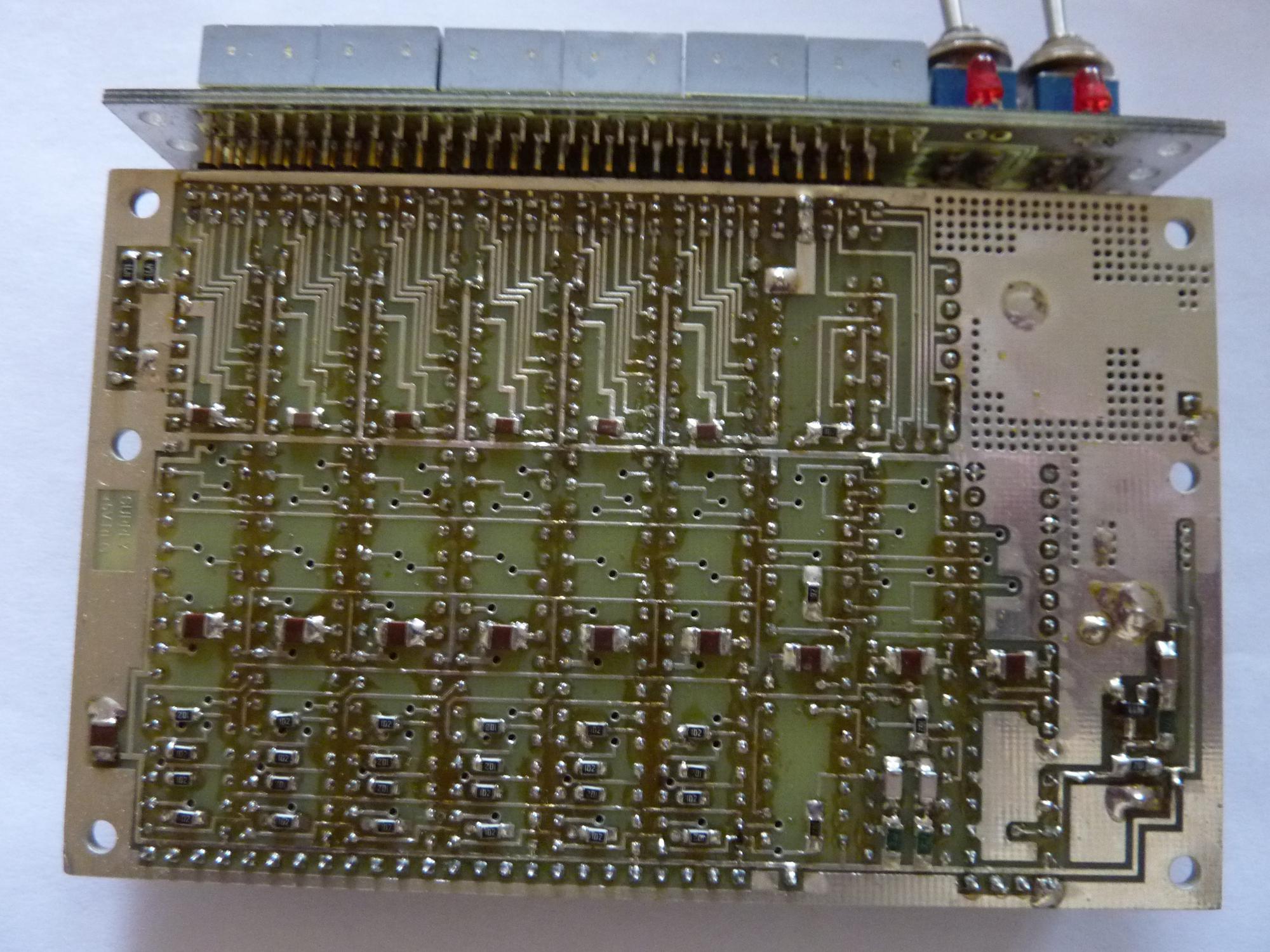

Ooit eens gekocht in Rosmalen op de radiobeurs.Het is een niet gemultiplexte display counter,vandaar die hele berg IC's
50KHz-80 MHz
Met verbindingen op de pinnen aan de achterkant kun je 455 KHz of 10,7 of 20,14 MHz verdisconteren.(En elke andere 'kromme' middenfrequentie)
Elk IC en poort is ontkoppeld met een SMD C'tje.
Wel een stroomslurper natuurlijk,0,5 A bij 5 Volt.
Hij is fluisterstil op HF,dat dan weer wel. ;-)
Wees blij dat het geen TTL IC.s zijn, dan had het nog wat meer stroom geslurpt. :)
Er zit wat 74-spul op, dat zal naast de displays wel de bulk van de stroom lusten.

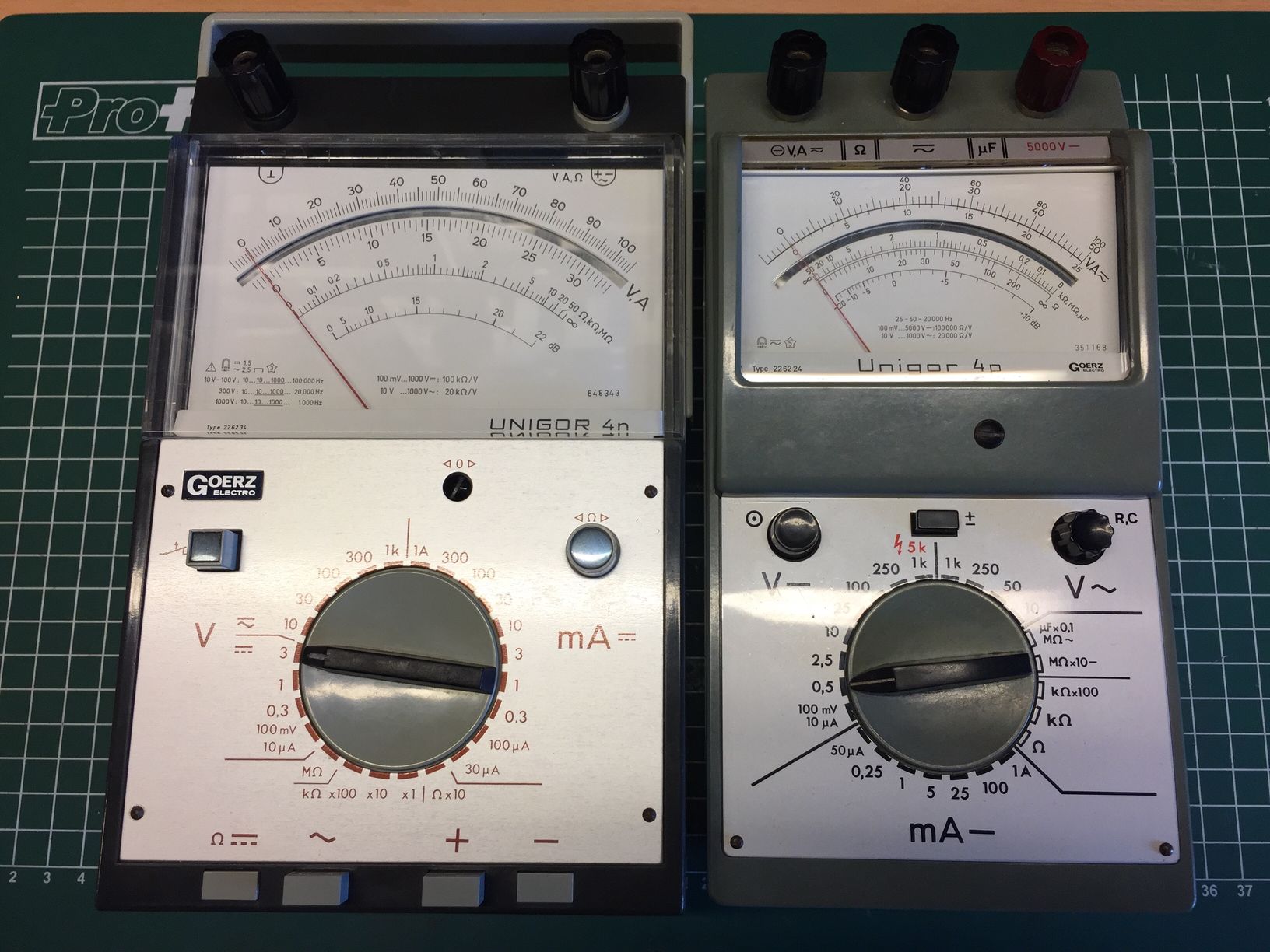

Mijn laatste aanwinst(en). Eerst de Unigor 4n, een prachtige analoge meter die ik hier nog niet langs zag komen. Ook door Ganz gemaakt onder de naam Ganzuniv 4. Met een mooie gevoelige draaispoelmeter van 100kΩ/V De kast is wat groter dan de (oudere) 4p waar ik van de week mee bezig was. Daardoor is de spiegelschaal een slag groter wat de aflezing een stuk prettiger maakt. Het apparaat is in erg goede staat, maar er moest nog wel aan geklust worden. Er was een asje afgebroken van de tuimelaar onder de knoppen voor de gelijk/wissselstroom selectie. Verder stonden de DC en AC bereiken er wat naast, wat bij deze meter makkelijk af te regelen is met twee instelpots.

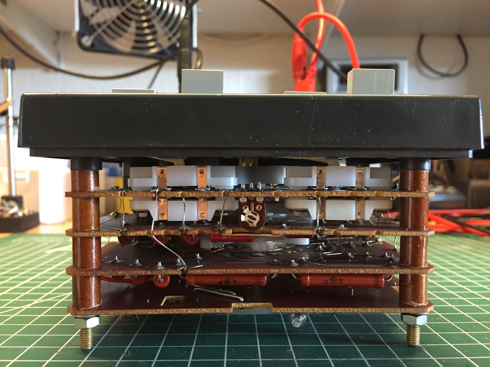

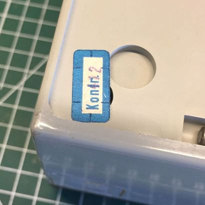

Na controle 2 nooit meer open geweest :) En een sandwich van maar liefst 4 pertinax deks in deze meter.

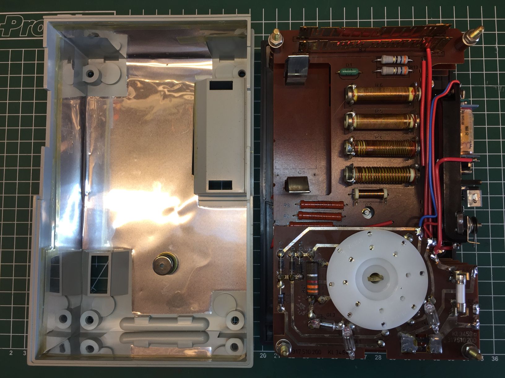

De binnenzijde met afscherming. Handig aan deze meter is dat er een gewone D cel/LR20 in kan in plaats van een slecht verkrijgbare exoot.
https://www.uploadarchief.net:443/files/download/unigor4n-in.jpg

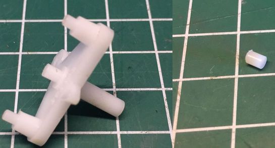

Links een hele tuimelaar, rechts het afgebroken asje. Duidelijk een zwakke plek in de unigor meters. Als je een keer te hard op de knoppen drukt kan dit gebeuren. De knoppen waren nog wel functioneel maar erg 'jutterig' Dit heb ik gerepareerd door er een stalen asje in te draaien gemaakt van een 2.5mm boutje.

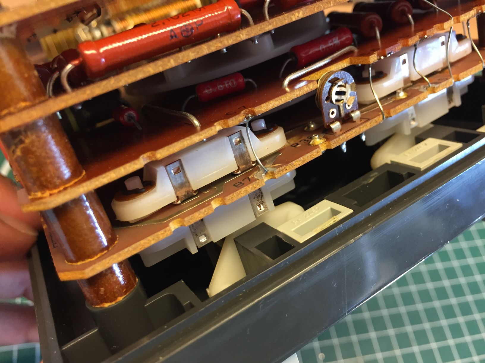

Zo zitten de tuimelaars verbonden met de schuifcontacten.
https://www.uploadarchief.net:443/files/download/4n-tuimelaar2.jpg

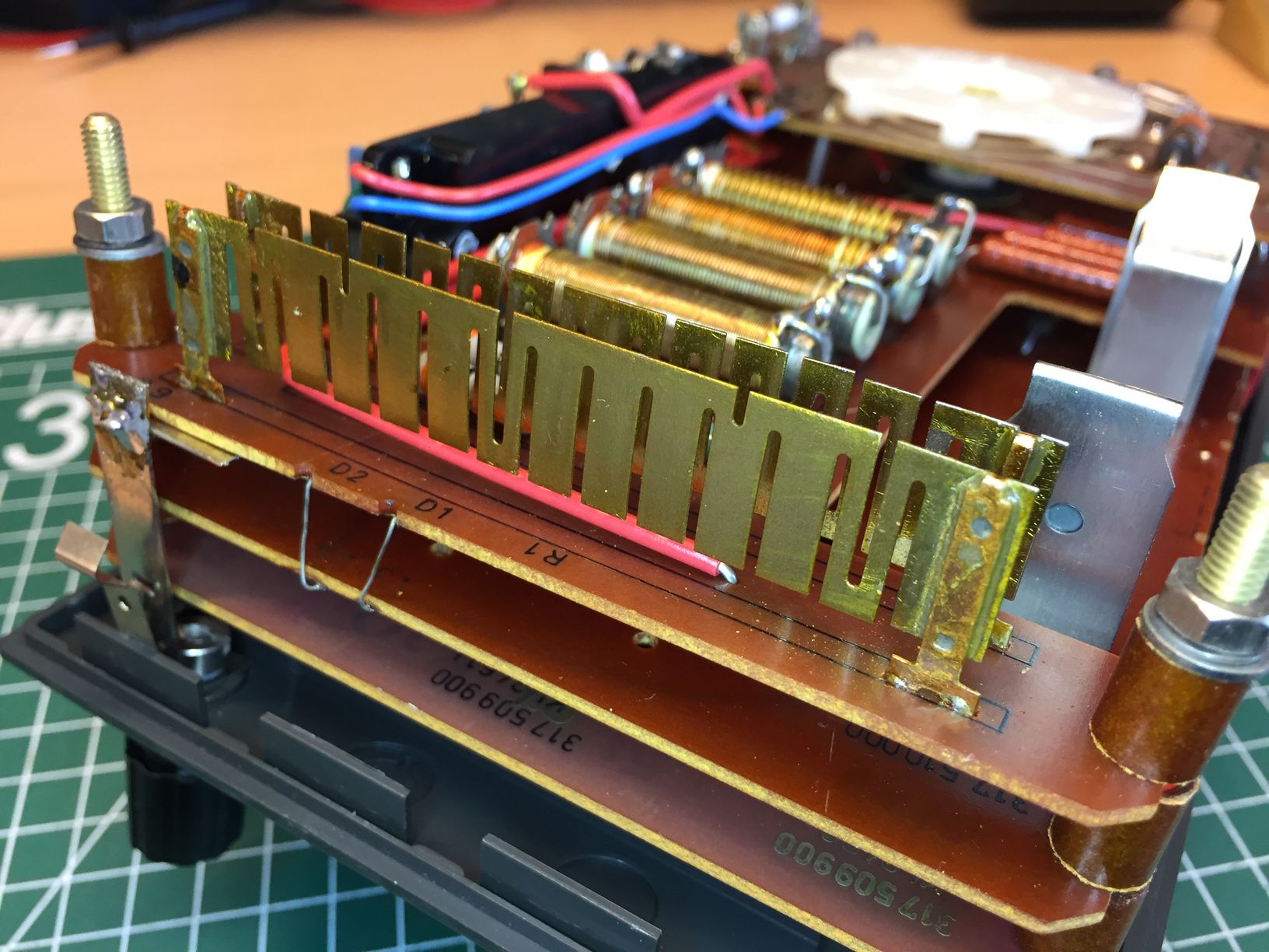

Aan de andere kant zitten de prachtige, uit plaat gestanste, shunts voor de zwaardere stroombereiken. Ik heb ze niet eerder zo mooi gemaakt gezien. Meestal is het maar eoa strip koper of dik stuk draad.

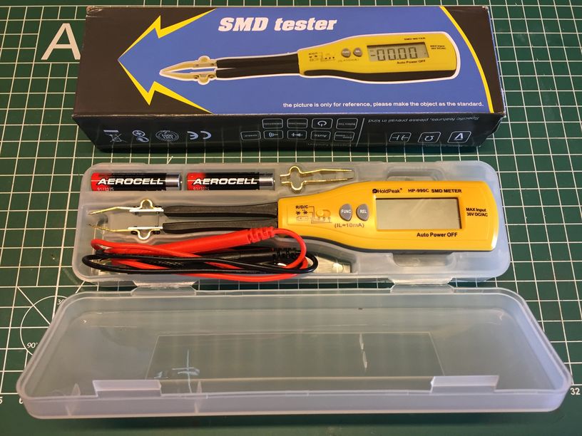

Als laatste is afgelopen week ook de SMD meter die flash2b tipte binnengekomen. Mooi, met opbergdoosje waar je ook de batterijen in kan stallen als je de meter wat langer niet gebruikt. Vanmorgen even mee getest. Het werkt erg handig, soms is het op een print wel wat draaien en keren om goed te kunnen aflezen. Maar goed, in situ meten is meestal toch niet verstandig.
Al met al zijn beiden mooie en bruikbare toevoegingen in mijn meetstal :)

Hi LetterHenk,
Beide meters zijn een goed voorbeeld va neen duidelijke schaal, vooral de linker.
Mooi dat ze er ook aan hebben gedacht een negaties stukje en een stukje boven volle schaal te maken, prachtig!
Ik hoop dat zo ook mechanischs goed stabiel zijn, ik bedoel dat de meter netjes op b.v. "0" blijft als je de meter niet horizontaal houd.
Kan je daar iets over vertelen?

De leesbaarheid van deze schalen was mij ook al opgevallen. Vaak is het bij analoge meters een rommeltje met lettertypes en grootte. Ook kleurtjes leiden bij mij als kleurenblinde meestal niet tot meer duidelijkheid. Deze meters doen mij denken aan de Zwitserse stationsklok, wat ik ook een goed leesbaar design vind.
Wat de loopwerkjes betreft. Omdat het beiden (heb ik hier vorige week geleerd :) ) taut band meters betreft kan er mechanisch gezien iig geen stroefheid van het loopwerk optreden omdat er geen lagering aanwezig is. Met de 4p heb ik wel wat te stellen gehad (zie topic afgelopen week), maar dat is goedgekomen. De naalden dansen wat op een neer bij het bewegen, maar nullen netjes terug in rust. Onder hoek van 45° (zoals een DMM op tafel staat) staan ze ook nog goed. Bij meer exotische houdingen is aan de nul instelling draaien wel nodig.
Overigens, bij mij weten, zijn dit soort meters vrijwel altijd gemaakt voor horizontaal gebruik en staat dat ook meestal in de handleiding.
Klopt en vaak staan er op de schaal ook nog wat symbolen. Zoals deze, die maakt het erg bont :-)
Geeft die naast capaciteit ook ESR aan? Ik ben daarnaar op zoek. Een handige meter om in-circuit te kunnen zien of elco's slecht zijn.
LetterHenk
Hoi Hoeben,
Geen ESR helaas. Misschien is dit ESR Meter van Jay_Diddy_B wat voor je?

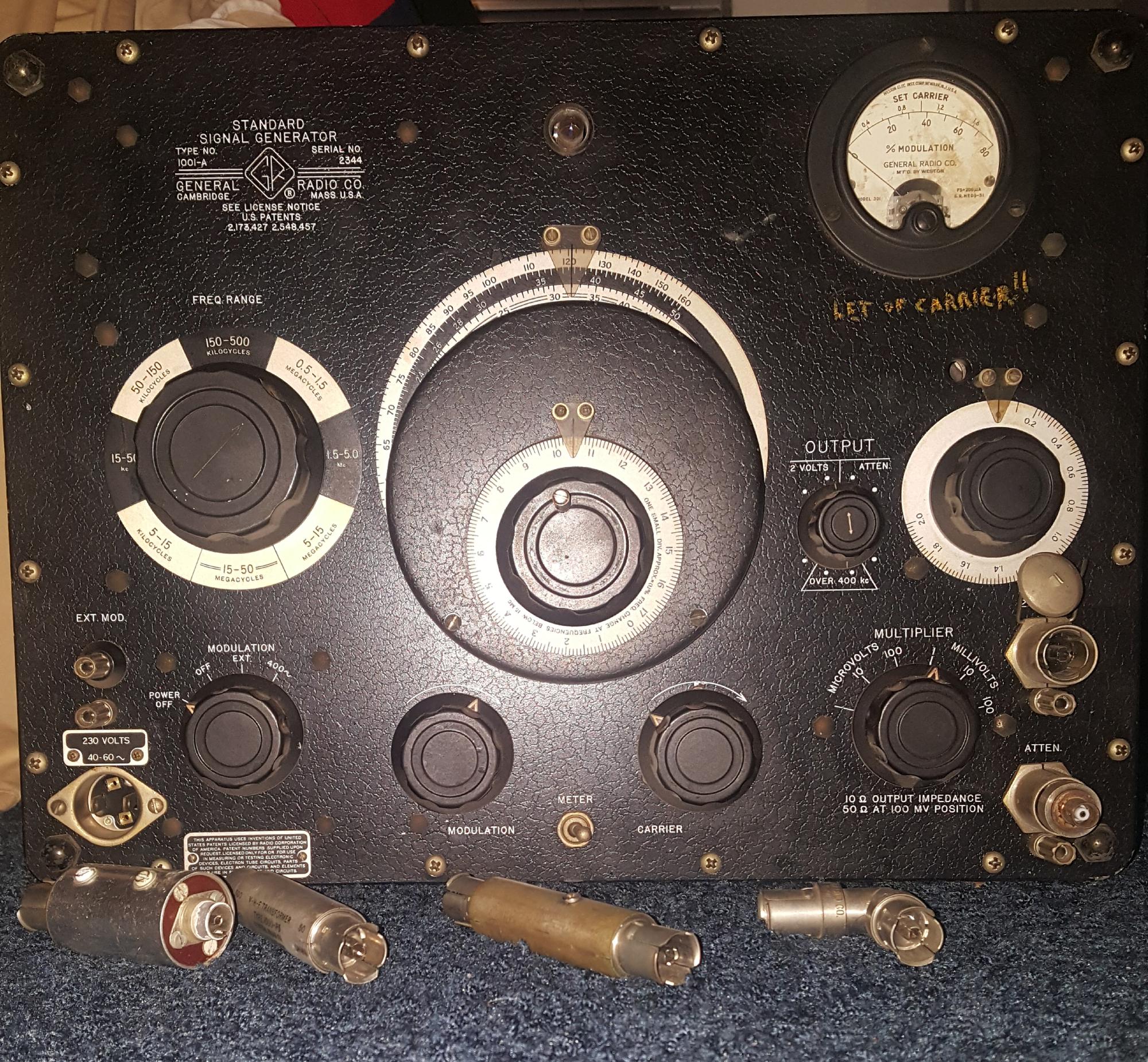

General Radio 1001A Signal Generator
Voor General Radio heb ik een zwak. Maar dit is gemaakt volgens het principe "Het beste is net goed genoeg".
Er schijnt ook een betere uitvoering van te zijn. Dik $1000,- duurder.
Deze begint bij 15 kHz. Uitgangsimpedantie via verzwakker 10 Ohm.
Op de voorgrond wat accessoires, die kunnen in een trommel aan de bovenkant,
Helaas mis ik de voedingsplug. Wie o wie?
