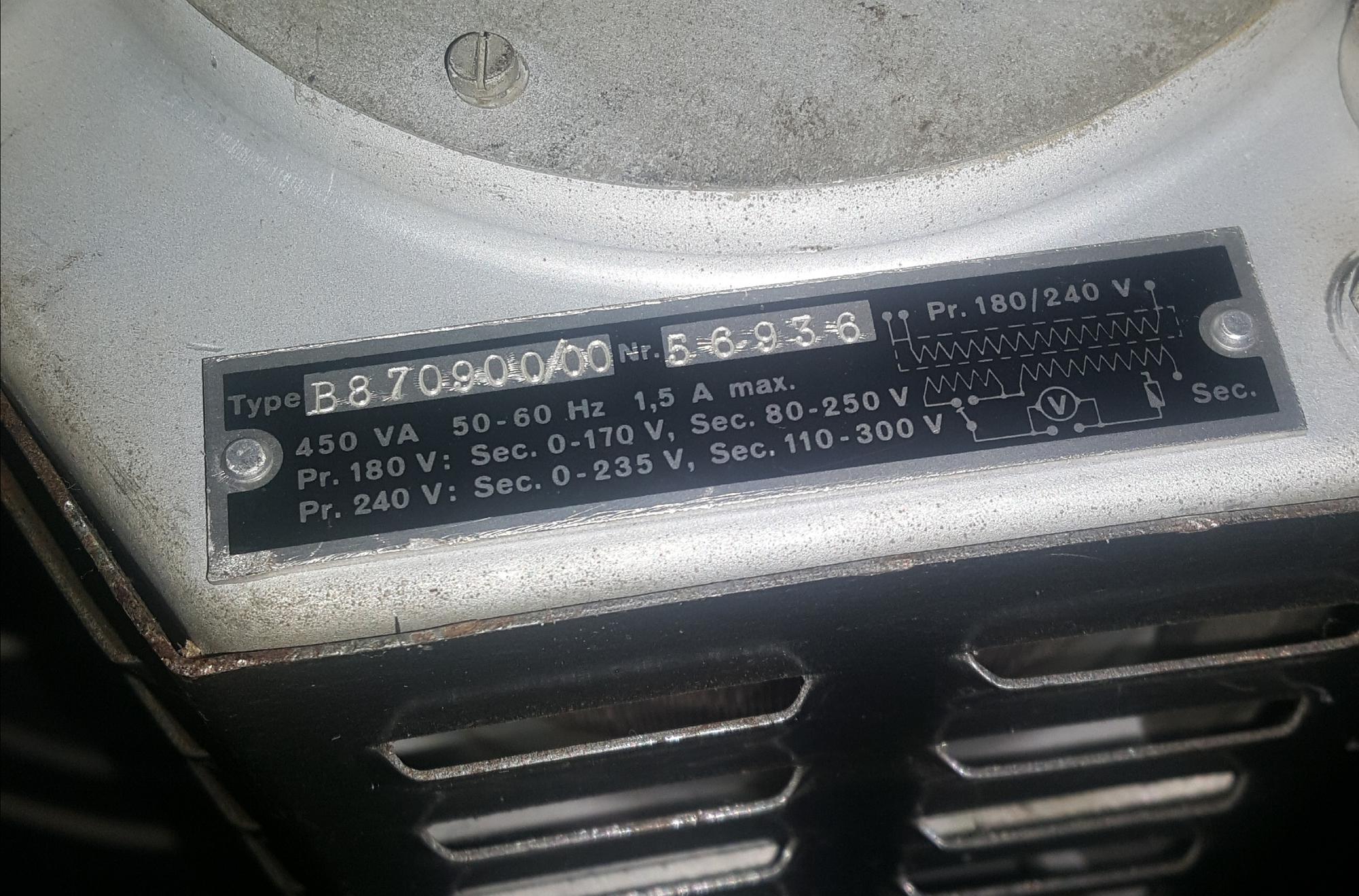

Mooie variac
Een van mijn laaste aanwinsten.
Ook nog galvanisch gescheiden.
Maar wie heeft dat moois gemaakt?
De voltmeter.
Henk
Van der Heem? De voltmeter reflecteert en is niet goed te zien, wellicht staan daar aanwijzingen op die leiden naar de fabrikant? Even openmaken wil ook wel wat zeggen over het ontstaan van het geheel. Hexagoon model, wat is die fraai...
@ RAAF 12
Van der Heem is zeer waarschijnlijk. Werkgever van vorige eigenaar.
Heb de voltmeter erbij geplakt.
Moet alles nog goed schoonmaken.
Henk
Mocht er geen vdHeem te vinden zijn, maar wel 'Stokvis', dan wijst dat ook op vdHeem. vdHeem en de handelsmaatschappij Stokvis was een samenwerkingsverband dat producten on der de naam Erres op de consumentenmarkt bracht. vdHeem verzorgde de industriële en militaire tak zelf.
Stokvis vertegenwoordigde ook Solex (Bromfietsen en Flymo (elektrisch tuingereedschap).
Ik woonde indertijd pal tegenover de fabriek van vdHeem en zijn dochter zat bij mij op school (jaren 50).

Dat ziet er idd van der Heem-achtig uit.
http://www.vanderheem.info/meetentestapparatuur-2.html
Het nummer (B)8709xxx zit in de buurt van voedingsspul.
Edit@maarten,Ik vond die zwarte handgreep\beugel typisch VDH,vandaar.
De variac is een standaard Philipstype, met een pre-1965 codenummer erop. Ik weet niet of ze toen al in Uden gemaakt werden maar daar staat de fabriek tegenwoordig (Filec). Sommige onderdelen passen nog steeds of oude versies zijn nog leverbaar.
Het kan opzich ook wel dat ze bij Van der Heem Philipstrafo's gebruikten. Ze hadden een eigen wikkelbedrijf (dat na overname door Philips nog in stand gehouden werd), maar variac's wikkelen was wel weer een andere techniek, Van der Heem was meer van de C- en EI-kernen. Een andere mogelijkheid is dat het nummer Philips is en de trafo Van der Heem. Minder waarschijnlijk, maar niet voor de volle 100% uit te sluiten zolang niet bekend is of ze er een wikkelmachine voor hadden.
De meter zou een codenummer kunnen hebben dat begint met een P. Mocht het ding eens open gaan, ben ik wel benieuwd naar details.
@Hubie: Van der Heem gebruikte 4-cijferige typenummers voor professioneel spul, dit nummer dient met een paar spaties gelezen te worden om het als Philipsnummer te herkennen: B8 709 00/00. B8 waren nummers die bij ICOMA hoorden, dus de componententak van Philips, en later genummerd in de 2422-reeks.
Ik heb ook zo'n type variac. Als ik moet gokken kwam hij uit Deurne. Maar daar zat al geen meter meer in, her en der waren er pertinax(?) plaatjes geplaatst om de gaten te dichten. Hij hangt permanent achter m'n werkbank tegen de muur voor de DUTs, vast bekabeld via het lokale groepenkastje in m'n hok.
