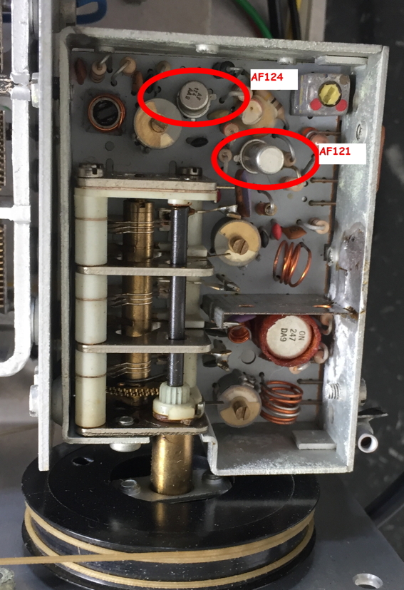

AF124 en 121! Toen begon Flipse ze in een kleine behuizing te stoppen en gingen ze ook de lange draden inkorten. Ken hem die FM14! Er waren ook leuke bouwsets versterkers in die tijd. Eerst met buizen, voor en endamp gescheiden en later transistorsets. Dat was goed spul. Niet te vergelijken met het latere silicium, natuurlijk. En veeel beter dan de absolute Amroh Robijn geranium rampenbak....
