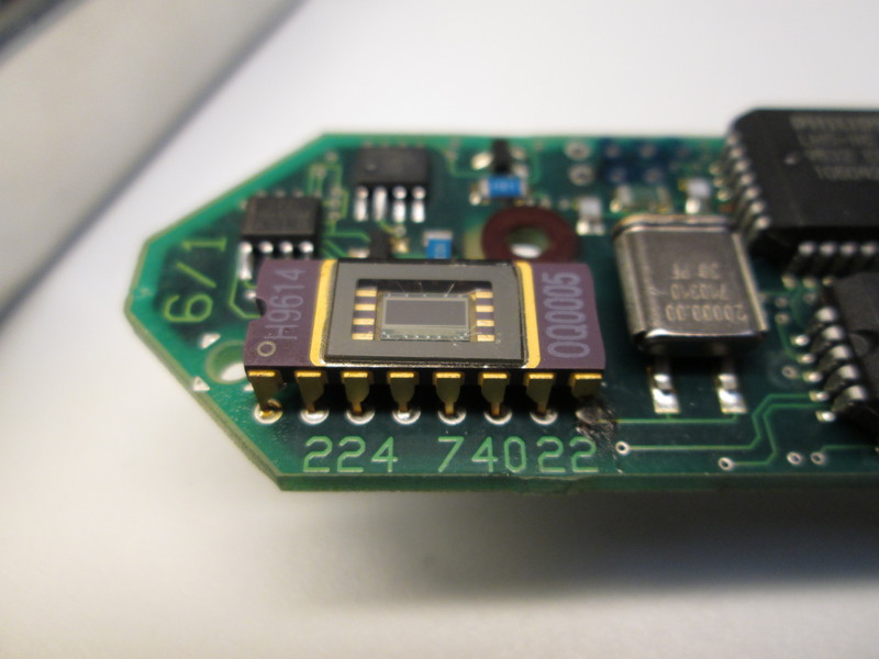

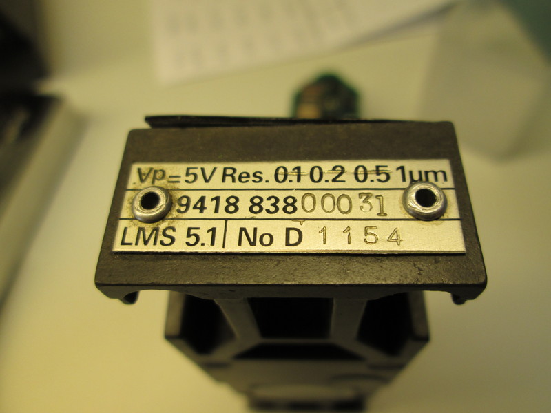

Op 13 december 2013 19:15:09 schreef Henry S.:
Ik kreeg gisteren ook een leuke op m'n tafel:
Een OQ0005 CCD met d/c H9614 uit een 'LMS 5.1 reader'
Let op de ingeslagen cijfers.
In de 9418 codereeks heb ik inmiddels diverse meetlinealen voor machinemontage en digitale uitlezingen gevonden met typenummers PE2462 t/m PE2480, en een 3D NC controller met typenummer PE2503.
Het lijkt me dus een meet- of besturingsmiddel voor machines.
