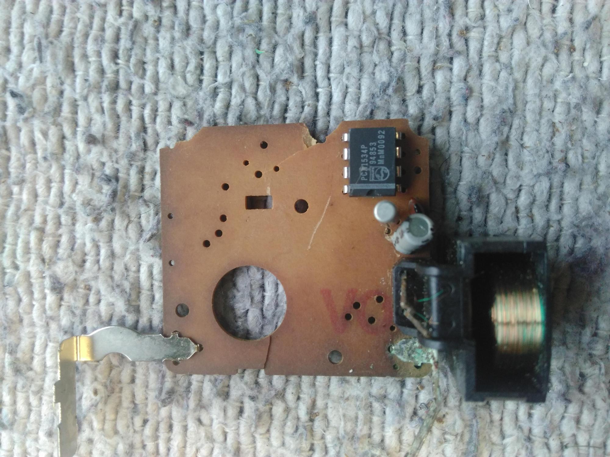

Ik had een zak met electronica uit een recupelbak gevist en kwam deze philips ic tegen. hoogstwaarschijnlijk komt het uit een klok.

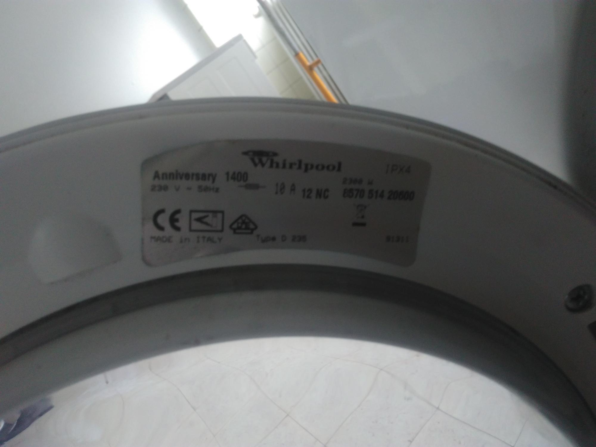

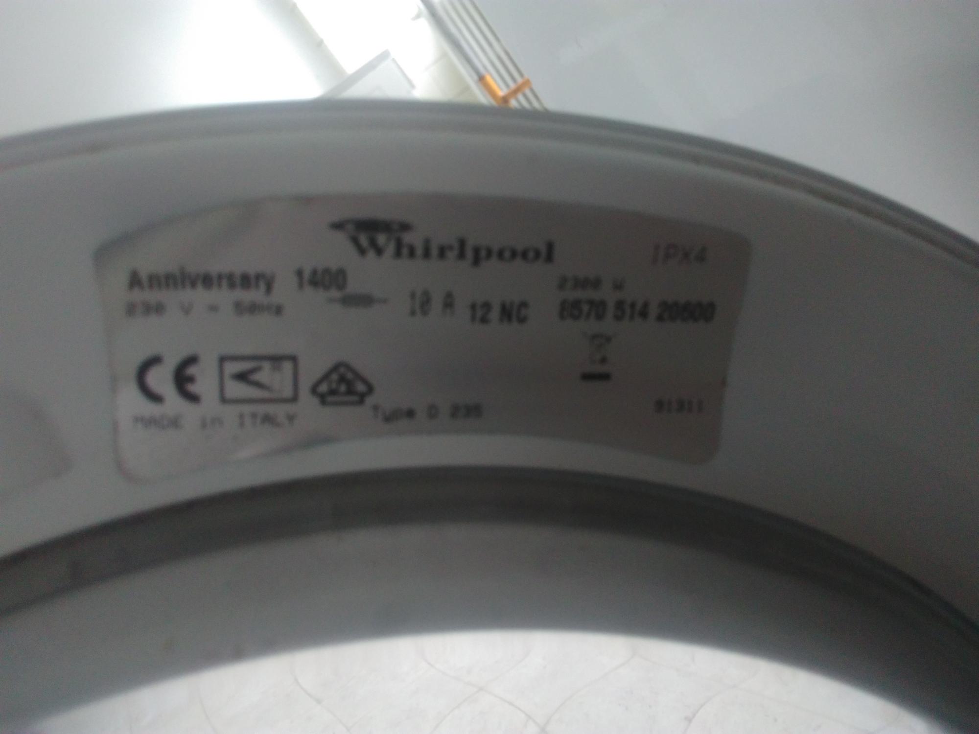

Ik heb een wasmachine gekregen van iemand die hem naar containerpark wilde doen. (gaat op wereldreis nu hij gepensioneerd is)
Hij werkt maar zou op een bepaald programma blijven hangen
Het is een whirlpool. Ik zocht meer informatie erover maar kan via de website van whirlpool in eerste instantie niets vinden. Ik moest serienummer intypen en dan zou ik meer informatie vinden. Maar kreeg een foutmelding. Toen ik op de binnenkant van de deur keek naar typenummer ipv op de sticker van de achterkant blijkt het dat serienummer gelijk is aan 12nc nummer. Toen vond ik wel de handleiding.

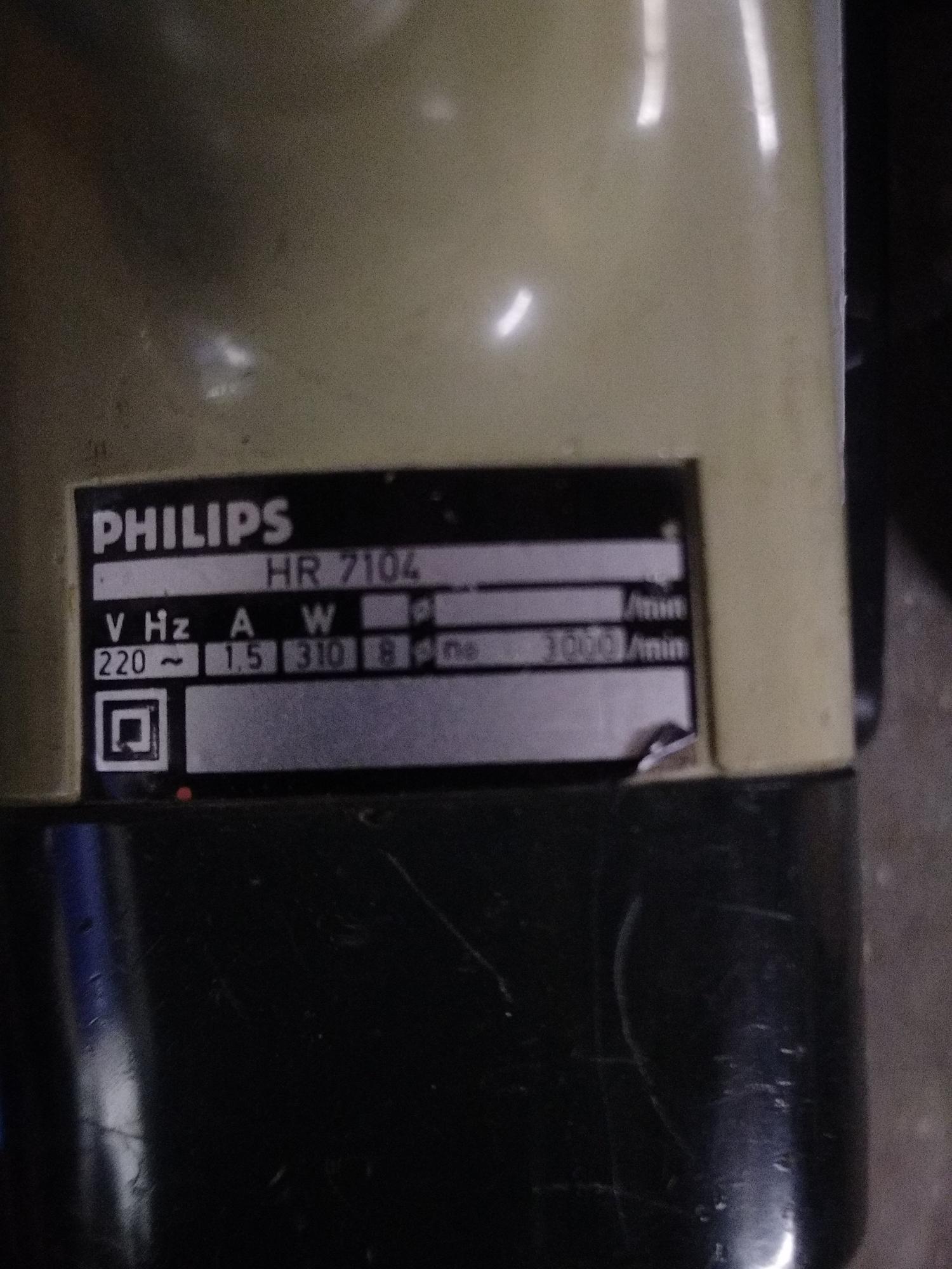

Ik ben aan het opruimen in het oude huis van mijn ouders, trof daar een boormachine aan Philips HD7104 , maakt deel uit van een hele set. (morgen meer foto's indien gevraagd). Uit Alkmaar een advertentie 1972 van de hele set.
Leuk spul! Is ook een heel topic over op mfbfreaks.com als je ze kwijt wilt zit daar misschien nog wel een liefhebber.
Ik ben vooral geïnteresseerd of er ergens op de dozen (in kleine lettertjes of onder de flap) nog codes staan.

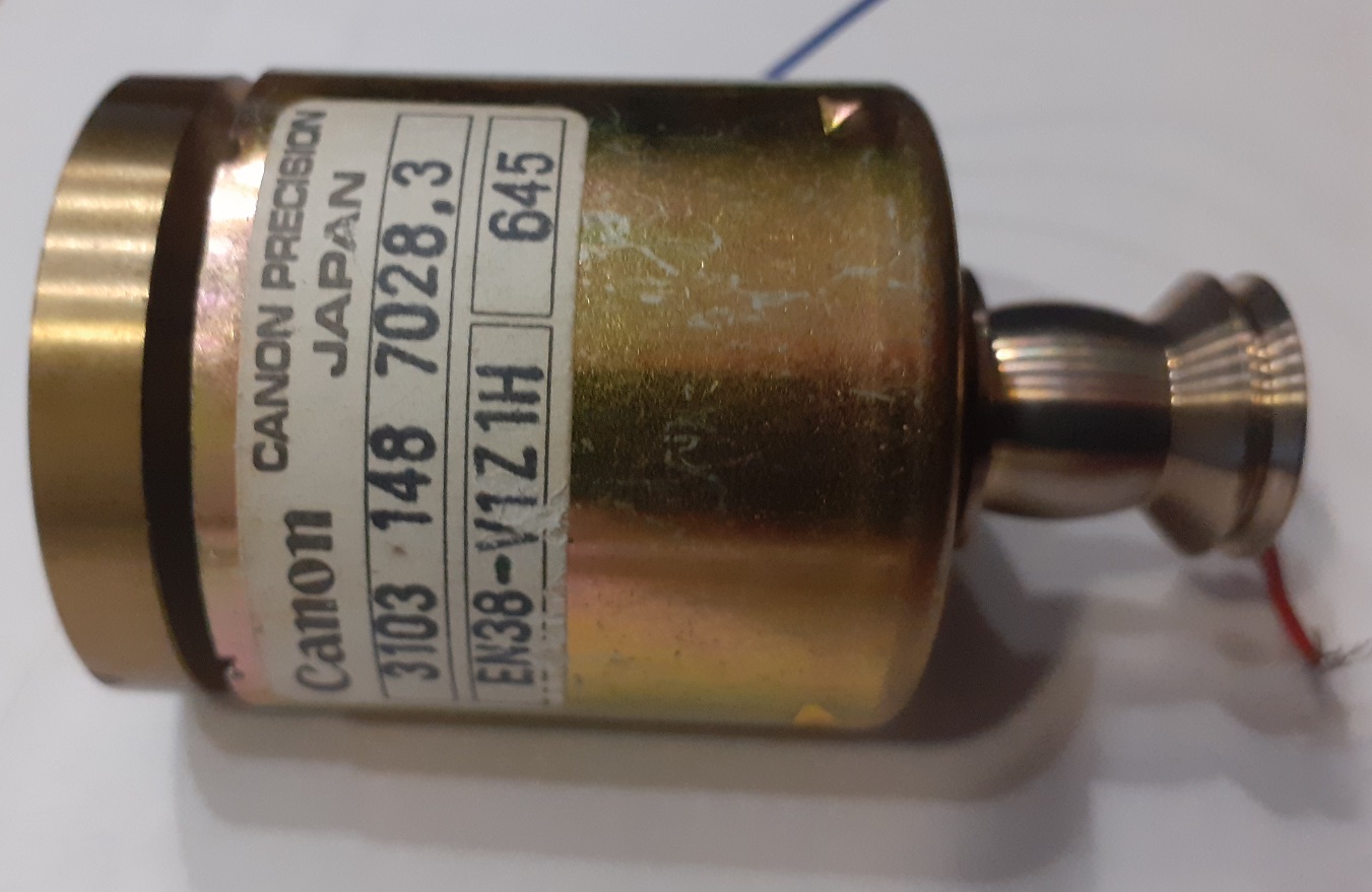

Ik kwam nog 2 Canon motortjes tegen. Diameter 37 mm.
Met 12NC nummer, nu zijn die dingen waarschijnlijk uit een Philips apparaat gesloopt maar geen idee waaruit (waarschijnlijk een video rec?).
Het zou een standaard motortje kunnen zijn wat op specificatie van Philips gelabelled is?

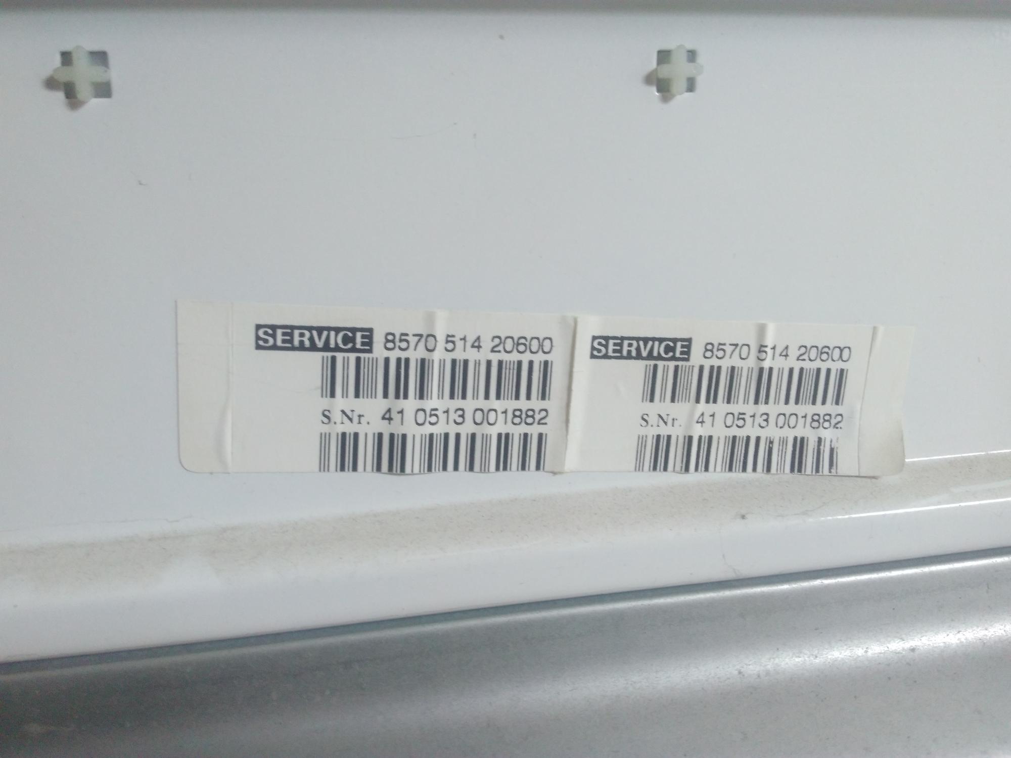

Zoals laatst vermeld in een ander topic is mijn vader over gegaan naar de gesloten afdeling. Bij het leeghalen van zijn oude appartement is zijn TV meegekomen naar mij. Het aparte is dat deze Philips TV eerst bij het appartement hoorde. Toen mijn vader er 13 jaar geleden als eerste bewoner introk, werd deze mee opgeleverd door de woningstichting. Enkele jaren daarna kreeg iedereen daar een brief dat de woningstichting vond dat deze service niet bij hun kerntaken behoord. De bewoners moesten toen zelf een tv-abo regelen, een eigen tv en de oude laten ophalen. Of de tv houden. (werd dan eigendom van de bewoner)
Mijn vader keek vrijwel nooit tv en we hebben de tv gehouden. Als deze meer dan 30 uur gespeeld heeft, is dat veel.
Dit is het label op de achterkant. Het is nog een HD-ready met 2x hdmi en 2x scart.
https://www.walagata.com/w/nightwalker/PhilipsTV-W2K.jpg
Toch een mooie middenklasse TV voor die tijd. Inderdaad bijna 13 jaar oud, week 46 van 2007. Je zou de urenteller kunnen uitlezen in het servicemenu 062596i als je benieuwd bent.
On topic staat er zelfs nog een 12NC op die sticker; de eerste 12 cijfers van de reeks die met 8670 begint. Dat is het commerciele nummer (artikelnummer).

De 12NC wijst naar de videorecorderfabriek in Wenen dus jouw idee klopt. Ik herken het motortje als afkomstig uit een charly deck. Het motortje kan standaard zijn, de combinatie met vliegwiel en snaarwiel zal vrijwel zeker een custom configuratie zijn.
