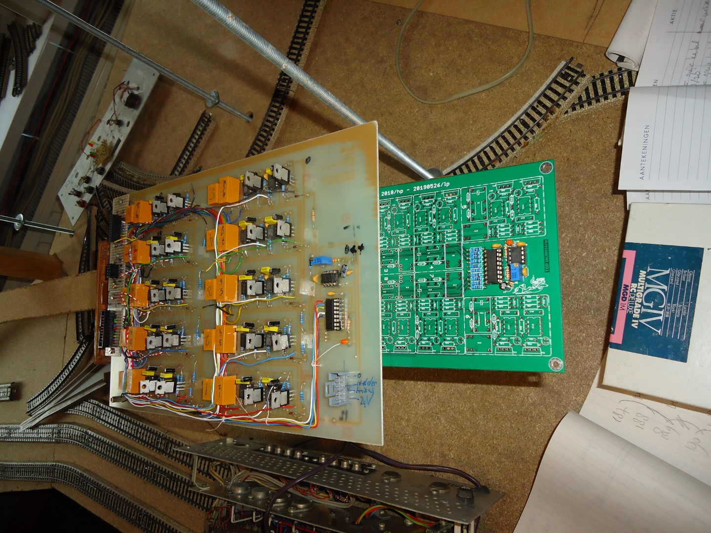

zo, het eerste onderdeel opgebouwd, de 10-deler. Foto van de opbouw oud en nieuw bijgesloten. En hij doet het (uiteraard). Echter blijken de beide 12V aansluitingen verwisseld te zijn. Geen probleem, is makkelijk te herstellen in de powerconnector. Op naar het vervolg.

Leuk om te zien!
Wat mij betreft mogen de foto's op een wat hogere resolutie, want veel details zijn er niet te zien zo.

nee, geen enkel probleem. De aansluitingen van de powerconnector zijn makkelijk te verwisselen.
De eerste pulsvormer opgebouwd en die werkt 100% zoals bedoeld.
helemaal klaar en 100% werkend. Dank allemaal voor alle hulp!

Vandaag de 2e gebouwd. Gelijk 100% werkend. Met dank aan Fatbeard en anderen!
