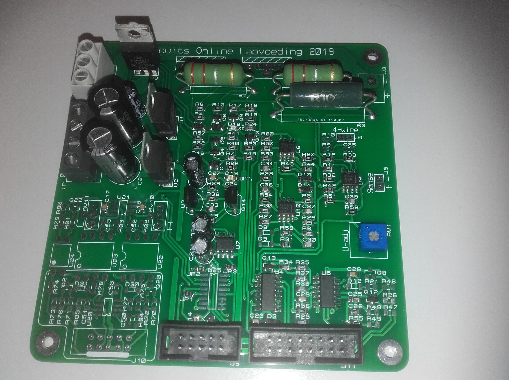

Ik heb op 2 avonden 1 master pcb print gesoldeerd.
'T is te zeggen, ik ben wel vergeten er een echte master print van te maken, dus J1-3 moeten nog geplaatst. C25 en C26 moeten vervangen door 22k weerstanden.
R21, R26, R46-49, R55, D12, Q8, U25 moeten er weer af (als die er al op zaten)

Van de Restactie ben ik nog een dubbele voeding aan het maken.
De 1e (master) kit is helemaal goed gegaan en is dus al af-geregeld
Dus vrolijk verder met de 2e kit, dus inclusief de slave uitbreiding.
Na aansluiting van de hulp-spanningen is IC U21 (TL052C) in rook op gegaan (slave gedeelte).
Helaas heb ik hem omgekeerd op de print gesoldeerd, dat word dus een nieuwe bestellen.
Voordat ik ga bestellen, denken jullie dat er nog meer componenten hierdoor onzichtbaar defect zijn geraakt?
In rook opgegaan zelfs? Dan had je een beetje power achter de hulpvoeding.
Als de negatieve voedingsspanning doorgegaan zou zijn naar U25 kan die het ook wat heet gekregen hebben.
Dat zelfde geldt voor U22 en U23, zolang die geen negatieve spanning gezien hebben zal het wel meevallen.
Hulpvoeding is 12V 5VA per wikkeling.
Ongeveer 3 seconden heeft dat ic het warm gehad.
Zolang duurde het tot ik de stekker kon uittrekken.
Er brande ook geen groene led op de print gedurende het rookproces.
Nadat ik het IC heb gedesoldeerd en opnieuw de spanning had aangesloten brand de groene led weer.
Verder word er niks warm wat niet de bedoeling moet zijn
Dan zal die arme opamp genoeg sluiting gemaakt hebben om de spanning laag genoeg te houden zodat waarschijnlijk de rest gewoon heel is gebleven.

@Pacal, dat is hier zelfs overkill, het ding doet enkel DC.
Input offset is zo ongeveer de meest spannende parameter.
Dus ja, dat kan prima.

Opamp werkt naar behoren, afregeling is volledig doorlopen.

Zelfde Doosje als de enkele uitvoering.
Toegepast een 300VA ringkern (2x 30V) iedere voeding heeft zijn eigen wikkeling, etc.
De dissipatie schakeling word niet gebruikt.
Op het koellichaam is een Clickson van 65 Graden gemonteerd
Aan de hand van de handleiding en metingen heb ik naar mijn inziens alles goed afgeregeld.
Toch merk ik het volgende stroom gedrag op van de slave voeding.
Als ik de draad tussen de aansluitklemmen laat zitten.
Enable+Tracking: Stroom Slave voeding loopt langzaam vanaf +-0.40A naar beneden
Enable only Slave: Hogere spanning ingesteld Stroom Slave voeding loopt naar beneden
Enable only Slave: Lagere spanning ingesteld Stroom Slave voeding ongeveer 0,07A.
Beneden de 7V word dat 0,01A
Nadat de balans is afgeregeld met het halogeenlampje
Zie ik ook met tracking aan dat de Slave voeding 0,04A ''hoger ingesteld is''
Bij elke ingestelde stroom vanuit de master is dat zo.
Het maakt in dit geval niet uit of de draad tussen de aansluitklemmen los of vast is.
Is dit normaal of lijkt er toch ergens iets niet te kloppen?
Als de ampere meter zonder aangesloten belasting stroom aangeeft als de voeding in 'enabled' is dan klopt er wat niet.
Of er is wat mis met je meter, of rond de switch U4, of rond het I ampje U9A
Controleer daar je soldeerverbindingen eens.

Ik zie ook echt nu pas dat ik de poolklemmen verkeerd op de printen heb gezet!
De - Bus moet dus link en de + Bus rechts
Zowel bij de enkele voeding van een paar maanden geleden en de dubbele voeding van nu.
Dit had ik met meten in een vroeger stadium al moeten zien, opzicht nog vrij lang ''goed'' gegaan met afregelen
