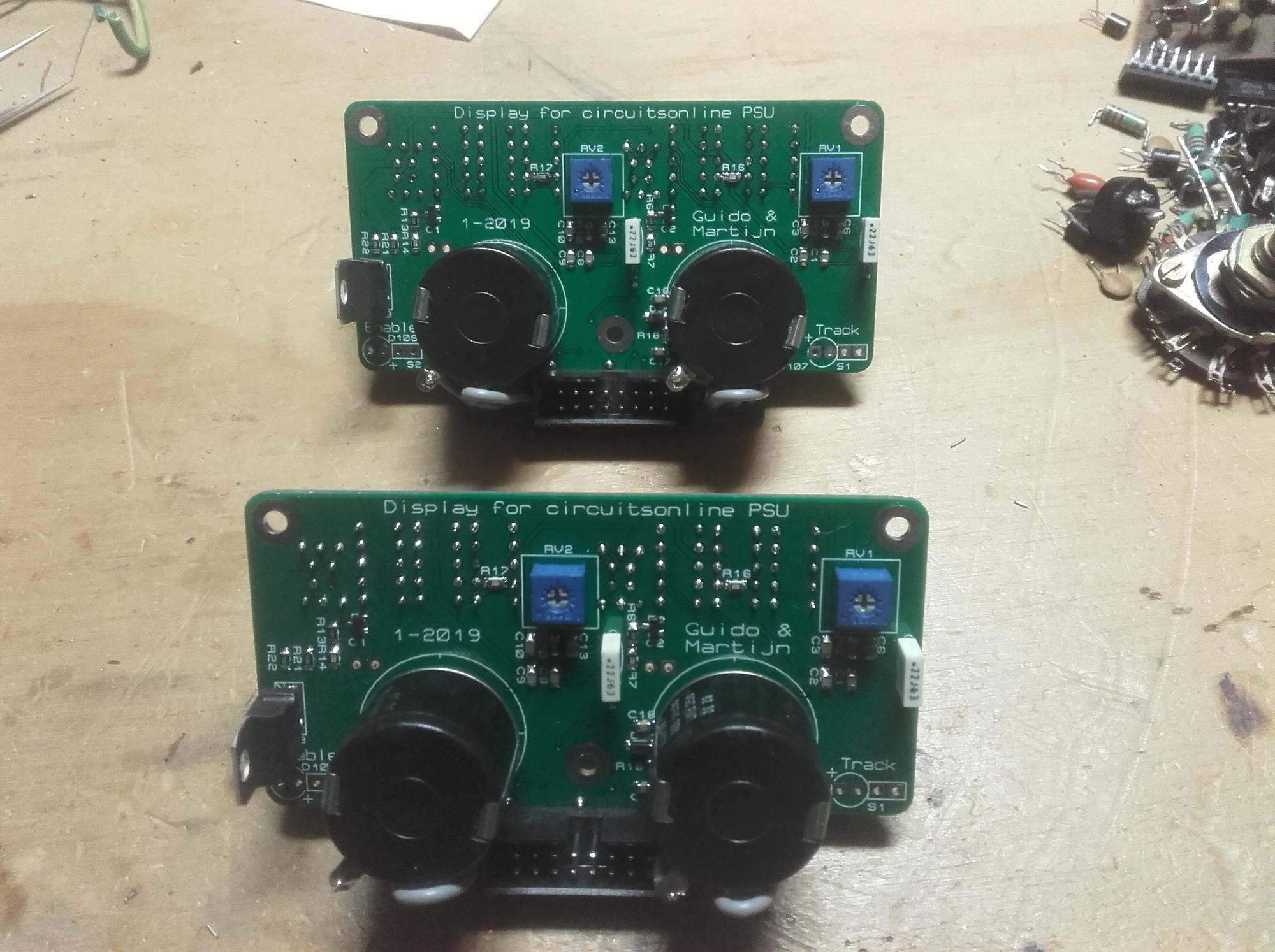

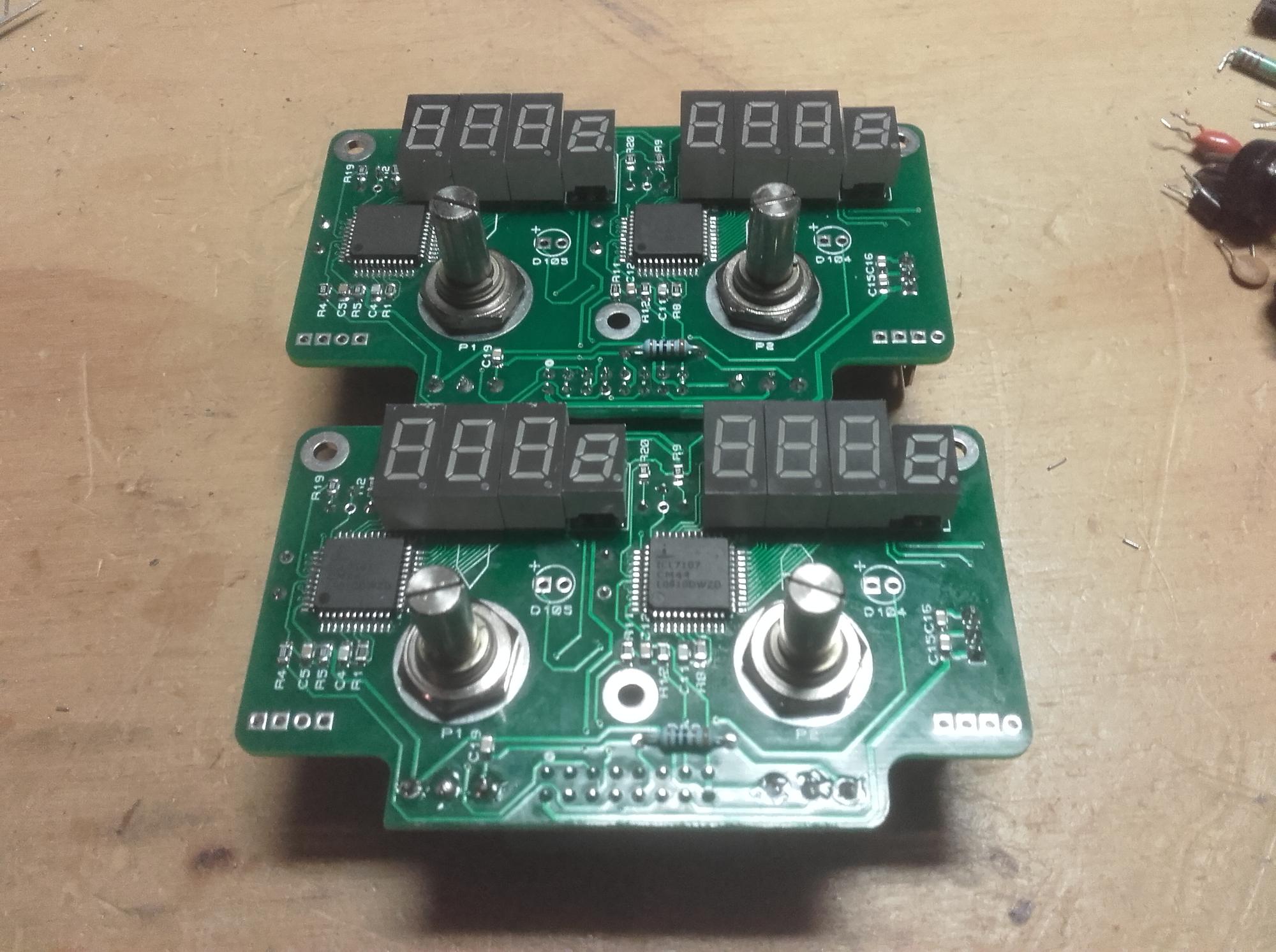

Ook maar even spammen, vanmiddag gebouwd:
En twee displayprinten klaar:

Netjes! Wat heb je de pootjes van de shunts netjes gebogen :)
Bedankt, zo blijven ze bij het vastsolderen tenmiste staan ;).
