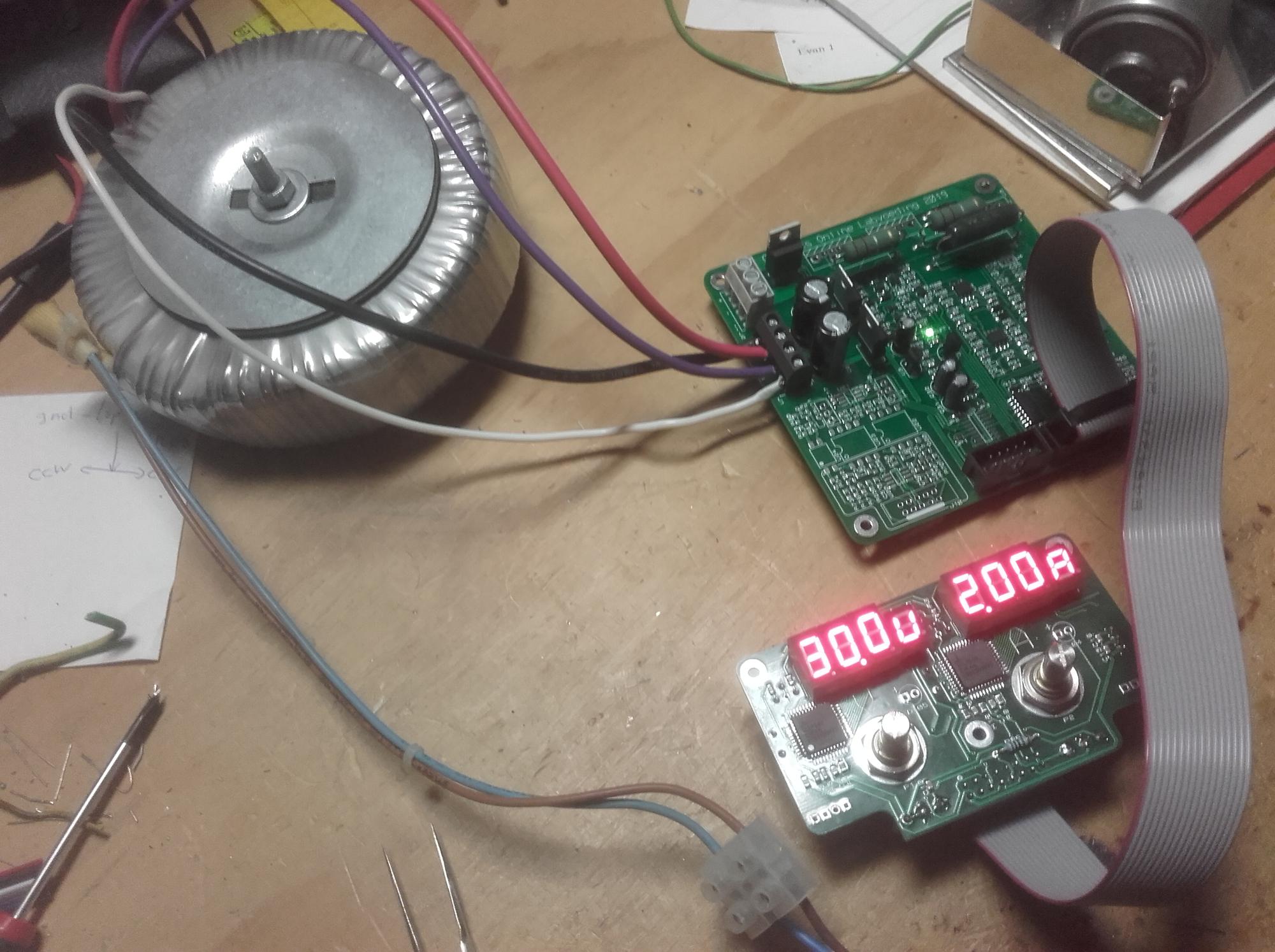

Ook maar even spammen, vanmiddag gebouwd:
En twee displayprinten klaar:
[Bericht gewijzigd door Henry S. op 2 september 2019 18:57:48 (36%)]
Netjes! Wat heb je de pootjes van de shunts netjes gebogen :)
Bedankt, zo blijven ze bij het vastsolderen tenmiste staan ;).
Ondertussen een trafootje *kuch* voor de hulpvoeding gevonden om wat te kunnen testen:
En een 2x 18V 330VA trafo afgewikkeld naar 2x 15V. Hier ga ik nog 2x 15V bij opwikkelen voor de 2e voeding. Plus de wikkelingen voor de hulpvoeding:
Je schiet al aardig op en ik ben bezig de kast te fabriceren. De printen werken goed. Potmeters, dials, koeling, elco en netfilter komen van de hobbymarkt in Beetsterzwaag.
