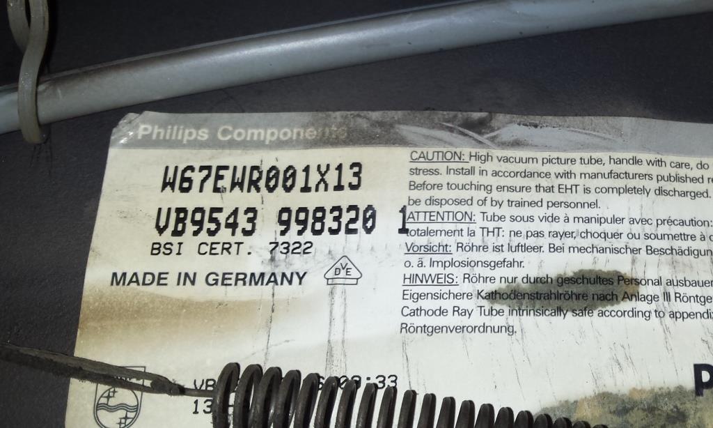

hier nog 1 der laatste crt bakken met VHS ingebouwd, die was afgeschreven toen de beeldbuis 1 kleur niet meer kon ophoesten..
dacht een avant toestel dat het was.
overduidelijk philips guts in die tv, erg zware bak, ding draaide na aanzetten een halve slag rond op de voet, direct op de vloer stond deze.
met deze buis erin..
Krelis Vonketrekker
De AVANT had maar twee mankementen,Philips beeldbuis met de bekende problematiek, en de videorecorder. Als er een Panasonic in gezet was,was een probleem opgelost. trouwens,zelden storingen aan dit binnenwerk.
deze had een to220 diode in sluiting, die uit z'n kleine broertje gesloopt. enkele maanden later was de buis dus gaar. die grote stekker linksonder was de systeem koppeling, wat een nodeloos complexe verbinding was dat..

Nope, Philips buis en paar losse onderdelen die elke TV-fabrikant inkoopt zoals de lijntrafo, op een B&O chassis. Ik geloof dat ze dat het Unity chassis noemden. Wel komt de VHS-module uit de Philipsfabriek.
Het aparte van deze buizen, is dat ze vaak NIET leeggekeken zijn maar juist luie kathodes krijgen, misschien omdat B&O ze op een wat te lage gloeispanning liet draaien? Nooit nagemeten, die toestellen zijn te groot om thuis test te laten spelen. Warmstoken of regenereren kan in zulke gevallen langdurig resultaat geven.
