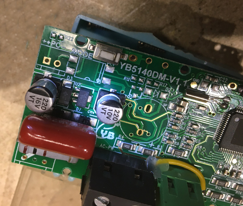

Dat is een 5V LDO regelaar.
http://www.datasheet-pdf.com/PDF/ME6209-Datasheet-Microne-825749
