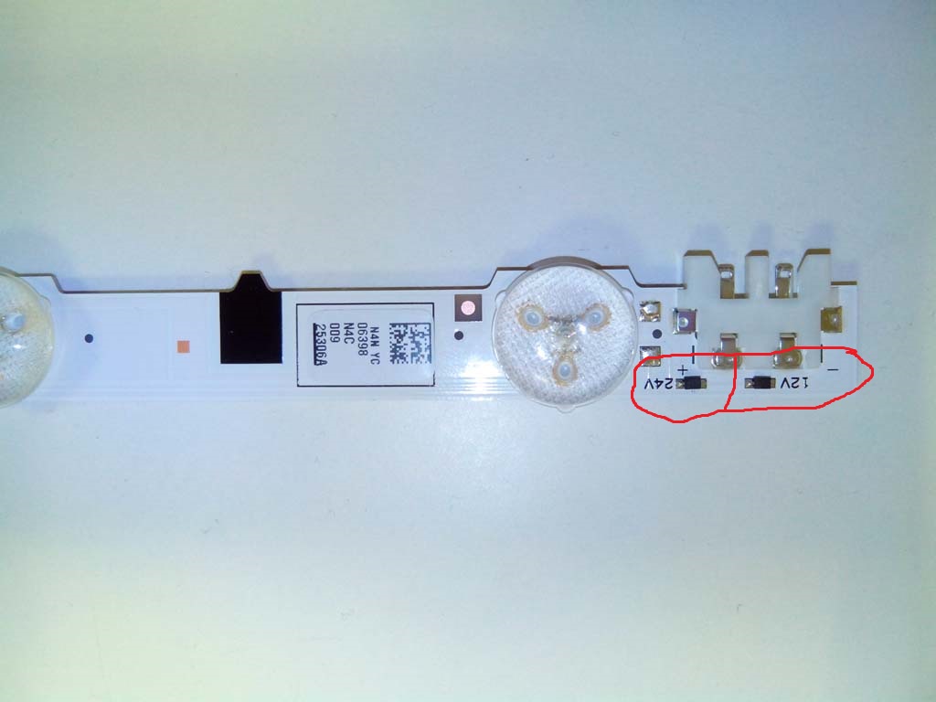

wat zijn die 2 zwarte dingentjes op een backlight strip diodes?
zeker weten
maar ik wil weten waar die voor dienen en wat voor diode's het zijn
ik heb een backlight strip waar op die stuk zijn
Zijn het niet gewoon diodes? Dat zou je kunnen meten... als ze heel zijn. Hoe weet je dat ze kapot zijn als je niet weet wat het iz?
Op 6 november 2019 20:15:54 schreef Nico Hoogers:
Wat voor diode's het zijn weet ik niet, wat ik wel weet is dat als die defect gaan er meer defect is op de betreffende strip.

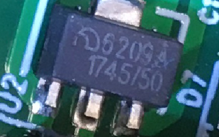

Wat is deze component?
Een transistor of een voltage regulator?
Het is waarschijnlijk onderdeel van een condensatorvoeding van deze AC Volt/Ampèremeter voor variacs:
Momenteel geschikt voor 300V AC. Ik wil hem ombouwen voor 40V AC
(volgt in een ander topic)
