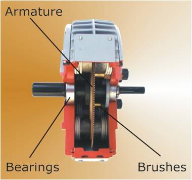

De 'pancake'motor kwam in me op. Je kan ze heel snel in toeren regelen vanwege ultralage rotormassa.
Ze schijnen niet meer geproduceerd te worden, misschien is onze Chinese versie wel de vervanger.
