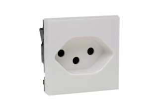

Voor een CEE 7/16 is er geen socket gedefinieerd. Deze 'europlug' is namelijk ontworpen om in diverse andere sockets te passen. Daarom is het dus lastig om er een chassisdeel voor te vinden. Misschien dat je ze van de achterkant van een oude hifi-versterker oid af kunt slopen, die hebben dat nog weleens om andere apparaten uit de keten te voeden.
Als een schuko niet in je 1U rackspace past(?), kun je denken aan andere sockets die een europlug accepteren. Een compacte is bijvoorbeeld de Zwitserse type J (SEV1011), of een (variant op de) type N / IEC 60906-1 standaard, zoals een Braziliaanse NBR14136 of Zuid-Afrikaanse SANS 164-2.

Voor een 19" rack ben ik een master/slave stroomvoorziening aan het maken die in een 1U behuizing past. Daarin komen 4st C13 connectoren voor de slaves. Omdat er ook een stekkervoeding als slave moet worden aangesloten zoek ik een Eurostekker chassisdeel (CEE 7/16 type C):
https://www.plugsocketmuseum.nl/EU/PL_tripleEuroplug_socket.jpg
Ik zoek een enkelvoudige uitvoering van de socket.
Iemand enig idee wie dit levert? Een standaard CEE7/3 zou ook kunnen maar die zijn met 45x45mm allemaal te groot voor een 1U behuizing.

@Jochem: dat van een oude versterker had ik ook al overwogen. Misschien zijn die zelfs nog wel leverbaar als los onderdeel. Er zijn inderdaad verschillende sockets mogelijk maar de bekende ronde uitvoering zonder randaarde is weer te groot voor een 1U rack. Vandaar de 6-hoekige variant. Van de alternatieven die je noemt kan ik ook geen versie vinden die in een 1U zou passen.
@Arco: dat kan maar dat kost me een extra 2U. Door de 45° stand van de sockets blokkeert een stekkervoeding de ruimte onder of boven de strip. Een 6-hoekige aansluiting zou ik vertikaal kunnen zetten.

Een andere optie is twee banaanbussen op 18mm van elkaar monteren. Neem dan wel een versie die geschikt is voor 230V, dus qua isolatie maar ook ivm aanraakveiligheid vanaf de voorzijde.
Ik denk dat banaanbussen de beste oplossing zijn. Voor wat zwaardere stekkervoeding zal dit niet goed werken omdat die door het gewicht nogal zal gaan wrikken in de bussen. Dat zou bij een eurostekker wat minder zijn.
In dit geval is de stekkervoeding een kleine 5V adapter voor een bluetooth ontvangertje dus dat zal wel goed gaan.
