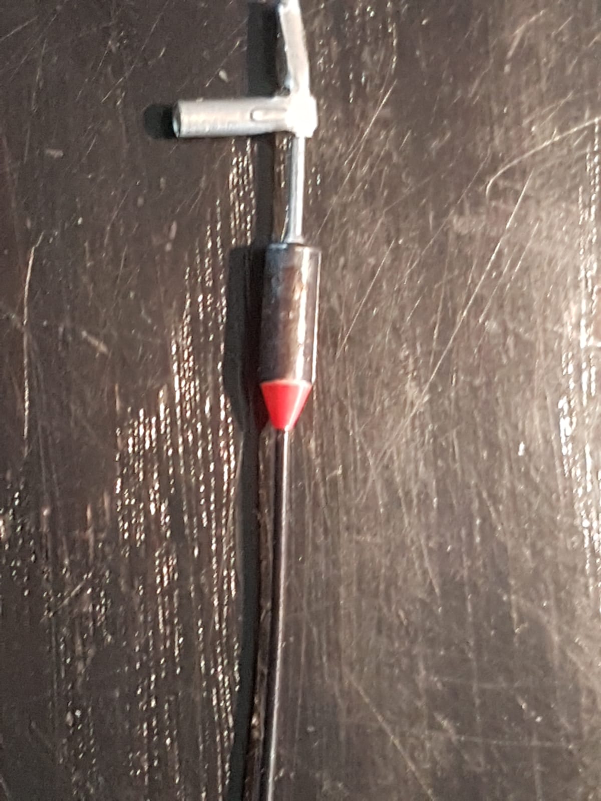

En deze? Geen opdruk:
Thermische zekeringen zoals bijv. in het warmhoudplaatje van koffiezetters te vinden is. Meestal staat de temperatuur code op de behuizing. Dat kan eraf gesleten zijn. Als bekend is uit welk merk er type apparaat dit exemplaar komt is op typenummer de juiste waarde erbij te zoeken.
https://www.luchtmeetnet.nl/meetpunten Overigens mag je in Frankrijk maar 10 liter extra benzine meenemen in een jerrycan.
Zonder opdruk is de temperatuur waarschijnlijk niet meer te achterhalen (is een temperatuurzekering)
EgbertG
Oh ja ... !!! Wederom dank.
