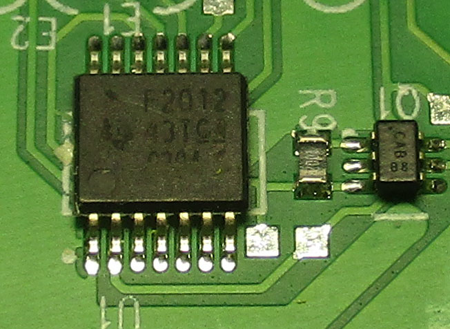

Ik heb hier een printje liggen met een voor mij onbekende chip. Het gaat om een 14-TSSOP van, ik denk, Texas Instruments als ik het logo goed herken.
Verder staan er de volgende 3 regels text op :
F2012
43TG4
C304 C
Dit IC zit op een printje van een 12V batterij, die de kwaliteit -volgens mij- in de gaten houdt.
Ik heb geprobeerd om een close-up van te maken, maar beter dan dit krijg ik het niet. Ook ben ik benieuwd wat die 6-poter is (CAB B8) is. Lijkt me een TSOT-23-6.
Iemand een idee welk IC dit is ?
Maarten, volgens mij heb je het goed geschoten, want de datasheet laat zien dat het qua voedingspinnen overeenkomt !
Ik ga zelf op de achtergrond ook door met zoeken naar die 6-poter ernaast.
Pin 1 => Gnd
Pin 2 => pin 2 (MSP430)
Pin 3 => Pin 12 (MSP430)
Pin 4 => Vcc
Pin 5 => pin 6 (en naar data voor externe communicatie, met een 10K pull-up naar 5V)

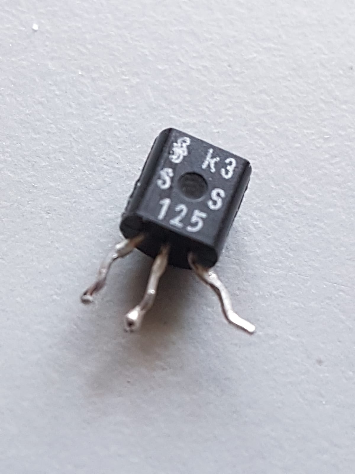

Ik weet dat ie defect is, want hij meet niet door zoals een transistor of mosfet, maar wat was het?
Zie bijlage
EgbertG
Ah fijn! Ik maar zoeken op k3ss125 en ss125 ....
Dank!
Op 22 maart 2020 10:15:27 schreef EgbertG:
Als je had gegoogeld met "ss125 semiconductor" had je de BS125 wel gevonden.
