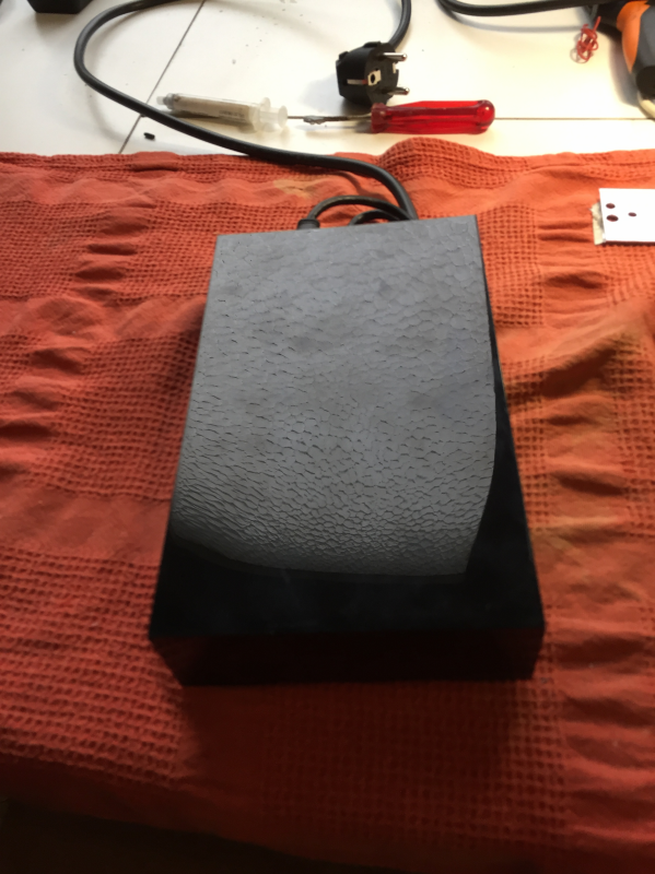

Raspberry pi 3 + 5A voeding + 1 TB harde schijf ingebouwd in een behuizing van een "oude grote" 1 TB schijf.
Het (gerecycleerd) alu plaatje met vierkant profiel drukt op de processor als koeling.

Heeft het ook nog een specifieke toepassing eSe?
Als opslag of als mediacenter doosje of iets in die richting?
eSe
Geen specifieke toepassing, misschien als media center, of gewoon om verschillende OS'en te proberen, tooltjes te testen voor ik ze op een andere machine gebruik. Of als sturing voor mijn frees/laser snijtafeltje...
Bezigheidstherapie :-)

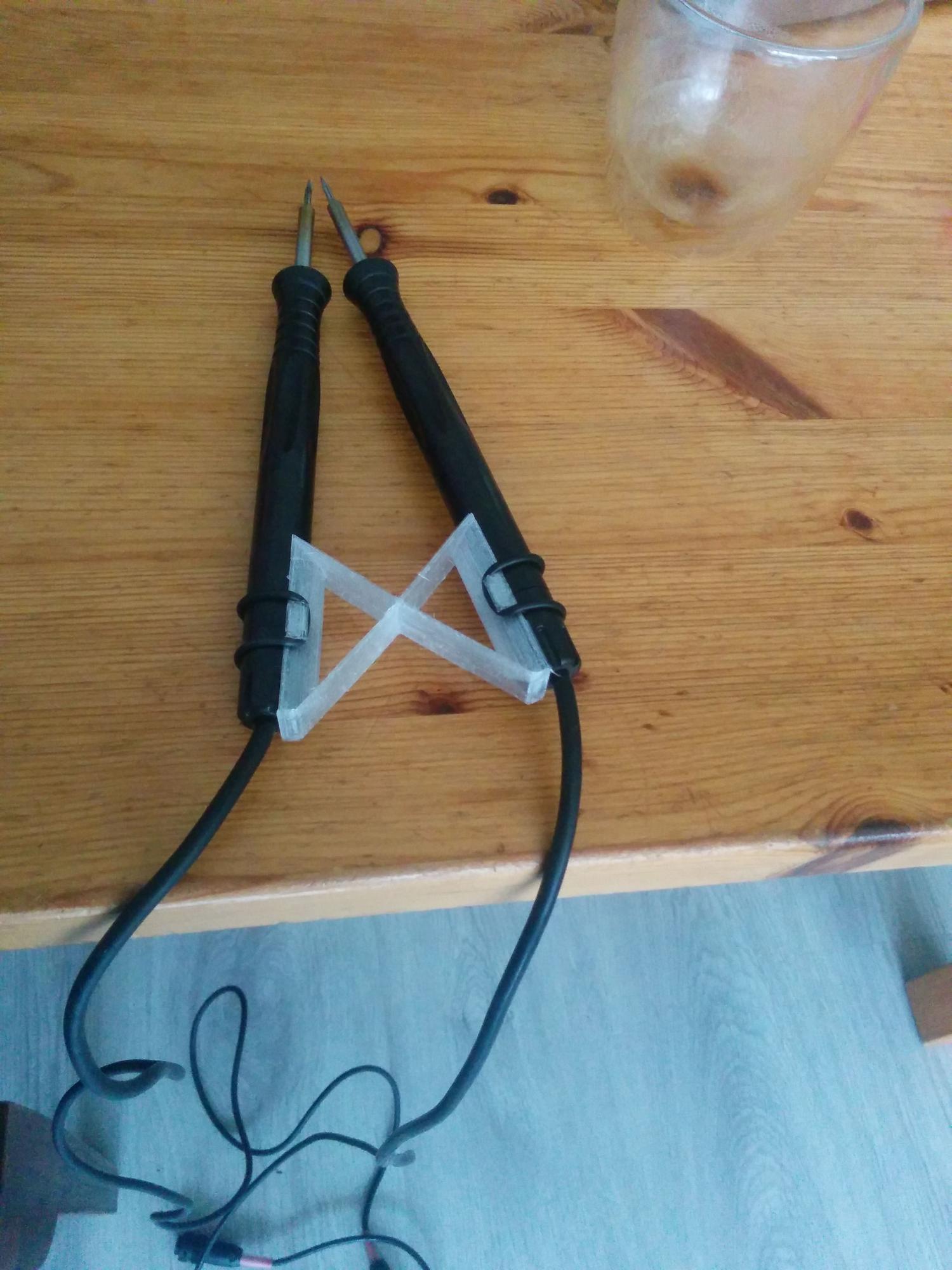

Als schrijven thesis ontwijkend project, beter bekend als Stop, een mooi gebruik van een Haberland scharnier en twee v blokjes.
'Waarvoor dient dit?' hoor ik u hard op denken. Ik heb sinds kort een tweede identiek soldeerstation. Dit omdat de prijs goed was. Het hebben van twee verschillende systemen is onhandig, je hebt nooit de juiste tip voor beide systemen. Wat ik ook graag wil hebben is een soldeerpincet voor smd component te verwijderen. Echter is die voor Pace stations 100+ euro. Maar daar blijft het niet bij, nee een set tips kosten je ook nog eens 70 euro. Dit terwijl de normale tips met dezelfde aansluiting 17 euro per stuk kosten. Het ontwerpje wat ik liet zien is om met twee td100 bouten + normale tips een soldeerpincet te creëren. Het lijkt aardig te werken, uitlijnen van de tips is simpel door de bout te draaien in de houder. Het haberland scharnier zorgt tevens voor de verende werking.
Aangezien ik al meerdere dezelfde punten had liggen zijn de kosten een paar meter print filament en twee ö ringetjes.
Ps iemand interesse in een ersa ms8000? :p

Leuk bedacht. :)

Inderdaad leuk ontwerp. Nu nog de stl file online , en hoe kom je bij die naam "haberland scharnier" die kende ik niet.
In een deel van mijn opleiding heb ik daar vakken over gevolgd, naar mijn mening werktuigbouwkunde in zijn puurste vorm. Een groot deel is voor een ieder te lezen: "Constructies voor het nauwkeurig bewegen en positioneren" vat een groot deel samen. Ik zal de STL file binnenkort op thingiverse zetten.

Waarin verschilt een 'Haberland' scharnier van een kruisveer scharnier, zoals die was toegepast in de pickup arm van sommige (Dual?) platenspelers?
Ik kom 'Haberland' hier tegen in de literatuurlijst.
Op 14 maart 2020 15:04:40 schreef Spog2:
Volgens mij in princiepe niks behalve dat het volgens mij specifiek gaat om een monoliet ipv opgebouwd uit verschillende delen.
Als je 3D print is het toch ook wel interessant om de bladveren op het kruispunt juist vrij van elkaar te houden.
Nabij het kruispunt splits je ze dan op in meerdere (bv 10) delen en maakt passeerruimte zodat je ze daar vrijliggend over elkaar heen kan 'weven'.
De constructie eis blijft dan eenvoudiger: de bladveren moet een constante dikte hebben. Ik denk ook dat dan de veer soepeler en de veerhoek hoek groter wordt. Als het kruispunt klein blijft is de eventueel grotere stijfheid ter plaatse verwaarloosbaar tov van de hele veerlengte.
P.S.: waar gaat de thesis over?
Correct, echter wil je voor deze toepassing juist nog wat parasitaire stijfheid overhouden, voor de rest absoluut mee eens dat je door juist het draaipunt vrij te houden je oa de pool van het scharnier beter gedefinieerd hebt en lagere rotatie stijfheid overhoud. Op de TU in Delft zijn nog een paar promovendi bezig met het combineren van optimalisatie routines met het creëren va mechanisms om zo grotere rotatie hoeken en dergelijke te behalen.

Het kruisveerscharnier-van-de-platenspelerarm zat niet in Dual's, maar in die van het merk ERA. Op Marktplaats staat zo'n ERA 444 te koop. Een echte Ingenieur wordt hier een beetje emotioneel van.
Trouwens, ik geloof dat je zo'n ding niet 'platenspeler' mag noemen..., 'draaitafel' (turn table) is beter.
