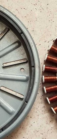

Voor een nieuwe opzet knip ik nu plaatjes voor blikpakketjes (33 x 3 en 20 mm dik)
Het idee is om weer een stator te maken met 45 spoelen.
En magneetringen met 50 magneten (20 x 10 en 5 mm dik)

De blikjes van 33 bij 3 mm knip ik uit afgedankt transformatorblik.
2 van 45 blikpakketjes (hier 20 mm breed)
Met secondelijm en tape.
Dat transformatorblik is op z'n minst bedoeld om lage magnetisatie energie te hebben. Als je het voor een BLDC motor zou gebruiken dan valt er nog te zeggen dat het misschien niet goed is voor de hogere frequenties. Maar in een generator op een molenwiek zal de frequentie ook wel meevallen.

Om de koppen van de spoelen klein te houden heb ik de blikjes 3 mm breed geknipt.
De vraag is in hoeverre de lijm tussen de blikjes isoleert.
Ook al door de beschadigingen van het knippen gaan er natuurlijk meer wervelstromen ontstaan.
Hoeveel poolparen komen er op de rotor te zitten? De grootste verliezen gaan toch vaak zitten in weerstandsverliezen in de spoelen. De eddy stroom (?) verliezen worden al flink gereduceerd door gebruik te maken van meerdere lagen blik. Ik zou er niet te veel aandacht aan besteden zolang niet het doel is om super ultra efficiënte generator te maken die 0.5% beter is dan de beste die je kan kopen.
